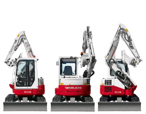

du definierst > Hüllkreis > anders als es eigentlich mal gedacht war, Takeuchi wirbt damit dass der gesamte Ausleger und die Kabine innerhalb des Fahrwerks zu verschwenken ist, das stimmt aber nicht.
Das Heck schaut über Kettenmaß drüber.

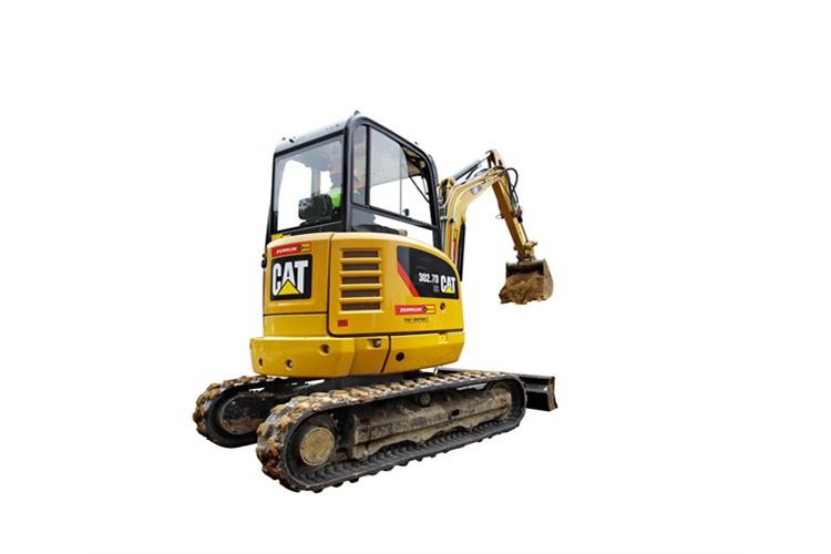

Das gleiche Problem hat Cat mit den Minibagger, deswegen nennen die es Kurzheckbagger, da einige davon umgefallen sind, haben die ein Heckgewicht dran geschraubt.

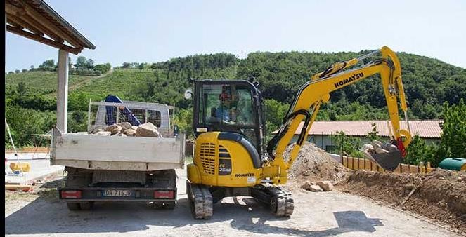

 ein echter Hüllkreisbagger so wie es anfangs gedacht war, ist auch der Komatsu PC 35 MR
und die Vio Reihe von Yanmar, gegenüber dem Komatsu sitzt man im Vio wie in der Sardinenbüchse, im Komatsu kann man sich dagegen verlaufen.

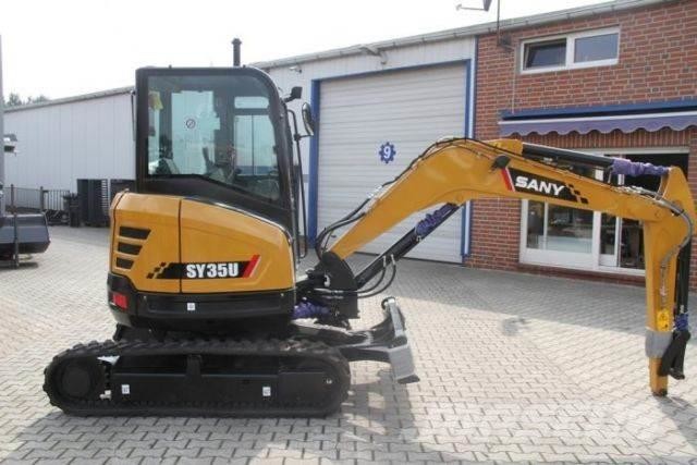

Und diese hier gibt es nun auch in Deutschland mit Yanmar Technik und Yanmar Motor zum günstigen Preis
und Sany bietet 5 Jahre Garantie

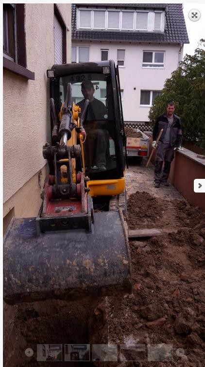

soweit ist das vielleicht richtig, aber dass man mit dem Bagger oftmals direkt am Gebäude arbeiten muss ist im Galabau normal, weil man den Platz daneben als Lagerfläche für Aushub benötigt, oder als Fahrweg für´n Dumper, der das Material weg fährt.
Ständig den Bagger neu ausrichten ist nervig wenn es schon eng zugeht und mit einem Bagger der max Breite Fahrwerk 1,50 hat und innerhalb schwenkt, dann brauch ich mir keine Gedanken machen, wenn er einigermaßen gerade steht.
Und der Galabauer kommt beim Neubau immer dann wenn alles andere schon fertig ist, oder wenn es im Bestand ans umgestalten geht.

Bei deinem Bild brauchst du aber keinen hüllkreisbagger. Da reicht ein normaler Kurzheck und ,sorry für die direkte Antwort, einen besseren Fahrer. Mir fehlt auch die Erfahrung, aber als erstes würde ich unter die hausseitige Kette Boden werfen. Dann kippt dein Bagger vom Haus weg und du bleibst nicht mit der Hütte am Putz hängen.
