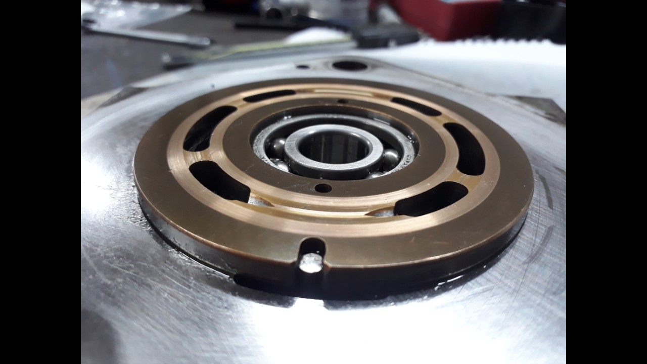

Wenn ich mir die steuerscheibe genau angucke könnte man denken das der Hochdruck und niederdruck verbunden sind . Ich kenne es nur so das wo die langen Trennstellen zwischen hoch und niederdruck sind eine Plane Fläche ist . In deinem Fall sieht es so aus als ob diese Flächen von außen noch genug Material haben und von innen immer weniger weil außen ist die Farbe ganz anderes als innen . Merkst du wenn du mit dem Fingernagel über diese Fläche fährst eine Unebenheit ?
Es wäre schön wenn sich dies bezüglich Hydraulix nochmal äußern würde , da er Tag täglich mit hydromotoren zutun hat und das besser beurteilen kann ob diese „ riefe „ normal ist oder Verschleiß
Da ist eine minimale riefe drin, sieht auf dem Foto nach mehr aus, hätte behauptet max 2/10mm tief, wird höchstwahrscheinlich Verschleiß sein, kann mir eigentlich aber nicht vorstellen dass das Hauptproblem ist, da das schwenkproblem von jetzt auf gleich auftrat.

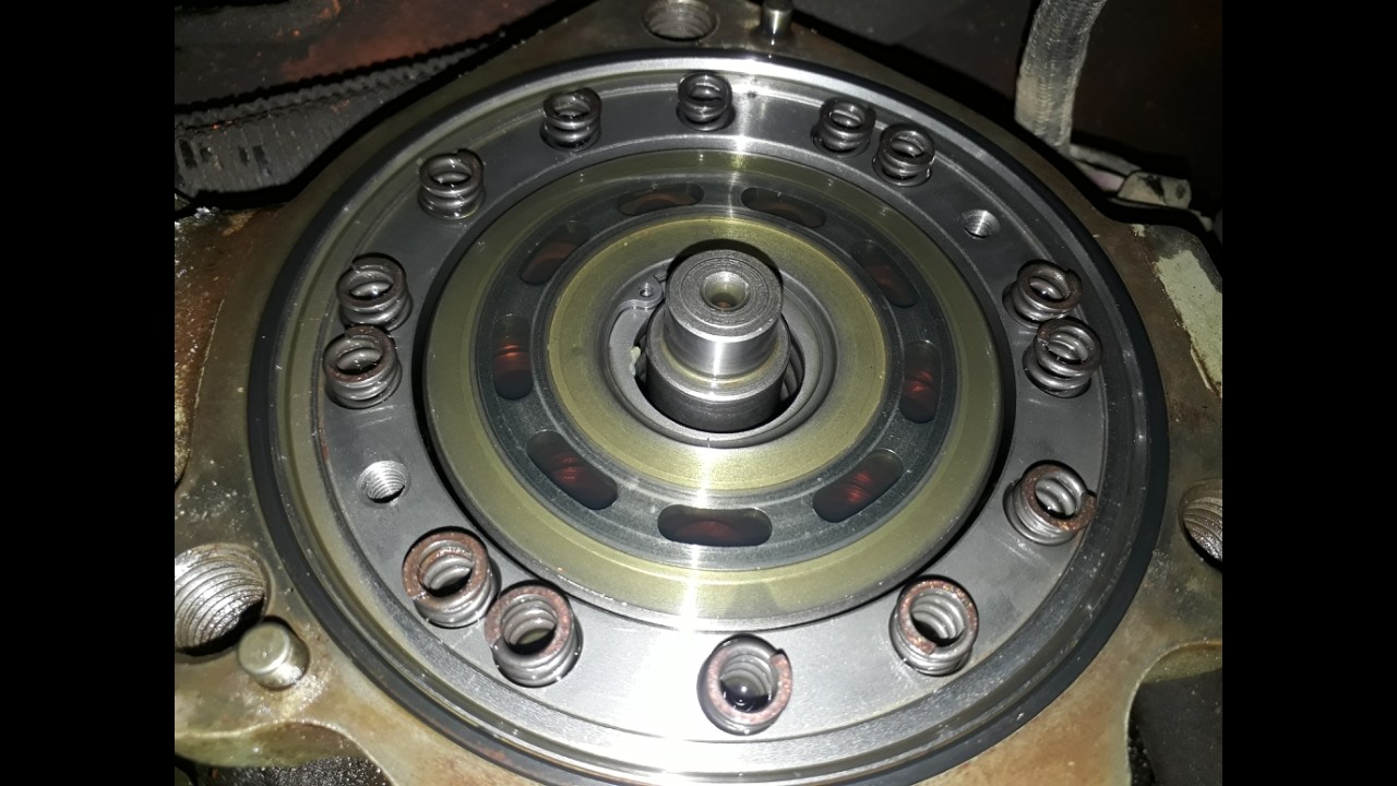

Super wäre wenn mir einer die Funktionsweise des Motors erklären könnte da guck ich nämlich nicht dran lang. Ist die Verbindung der hochdruckleitungen über die steuerscheibe zu den Kolben immer dicht/vorhanden? Oder wird durch die kleinen Leitungen das zahnrad/laufbuchsengehäuse angehoben so das es erst dann gegenüber der steuerscheibe abdichtet?
Eine der vorsteuerleitungen kommt unter der Scheibe mit den Federn heraus und hebt diese dann gegen den Deckel an wie leichtgängig muss das sein ?
