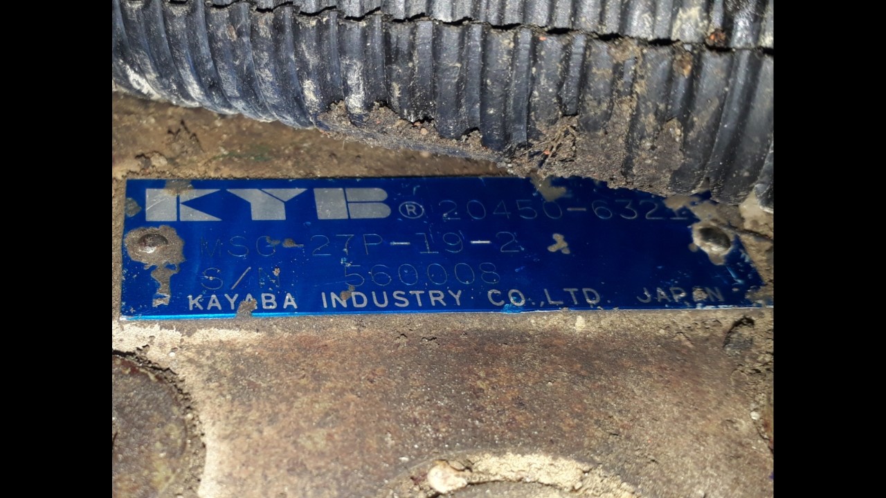

Hatte den schon komplett auseinander, das Getriebe jedoch nicht. Habe nichts gefunden was mich beunruhigt hätte...
Die Kolben laufen sauber "saugend/schmatzend" max 2-3/100 mm Luft
Hab leider keine Fotos gemacht.
Seitlich sitzen die Überlastventile sw 27 das linke ist auf dem oberen Foto zu erkennen. Auch beide los gehabt für gut befunden.
Dann während die kopfplatte vom motor runter war seitlich den ventliblock abgenommen mit druckluft eingeblasen.. untere Platte hebt sich an scheint alles gängig zu sein.
Die Bremse löst sich definitiv, nachdem man einmal schwenken betätigt hat kann ich ihn von Hand am Löffel noch 15-20 Grad weiter drehen bevor die Bremse sperrt.
Wie sah die steuerscheibe aus , die aus Messing ist? Wieß die Scheibe möglicherweise riefen auf ? . Ich würde um weiter zu kommen den schwenkdruck während des laufenden Betriebs messen und gegen Druck messen.
Besten Dank erstmal für deine Hilfe.
Sah für mich ok aus, hab da aber auch keine Erfahrungswerte, nehme das heute Abend nochmal los und mache nen paar Fotos.
Vielleicht hast du ja morgen mal Zeit da drüber zu gucken.
Druck messen kriege ich frühstens morgen Abend hin.
Müsste dann doch nen t Stück einbauen und da den Druck abnehmen ?
Die inbusstopfen Verschließen meiner Meinung nach nur den Deckel oder meinst du besser da messen ?
