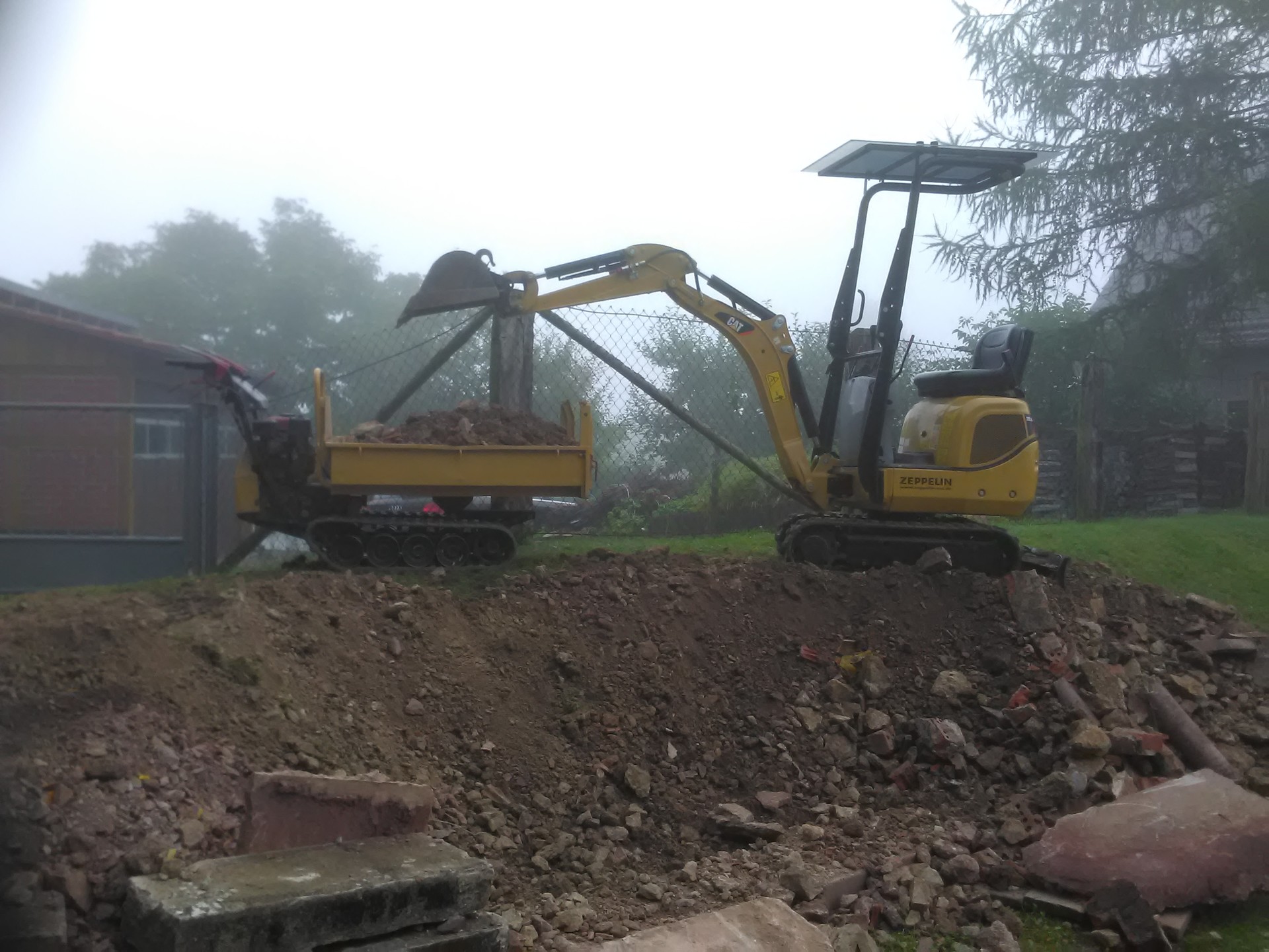

es muss ja auch einen Grund haben warum Zeppelin mit Wacker Neuson kooperiert. Zeppelin selbst baut keine Bagger, Zeppelin ist ein Händler,
Minibagger kommen von Wacker Neuson, der Name Zeppelin kostet extra....
ich würd niemals einen Zeppelin Minibagger kaufen.....
