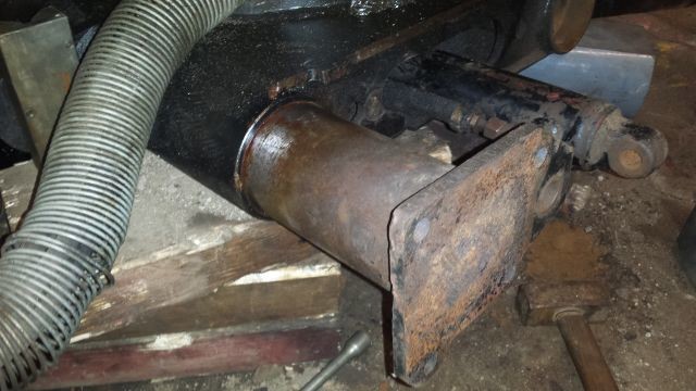

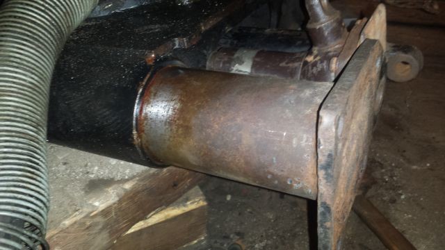

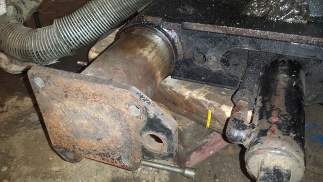

Den Dampfstrahler mussten wir nicht anwenden, da wir alles auch so gut sauber bekommen haben. Hier nun die gewünschten Bilder, nachdem ich sie verkleinert habe.
Das Caramba Rasant ist auch angekommen, so dass die Behandlung beginnen konnte.
Gruß aus Celle von Gert Palett
Auuu da hat es Cat aber ganz genau gemacht.
Ich kenne das von den Japanern, hier haben die Schiebestücke gut Luft.
Ja , Öl und Rostlöser rein Mit Vorschlaghammer und Holzklotz schlagen  versuchen das es loose wird.
Mit Sandpapier alles schön abschmirgeln.
Für die Zukunft würde ich mir da paar Schmiernippel nachrüsten. ( die kleinen mit M6 Gewinde gehen ganz einfach )
Grüße

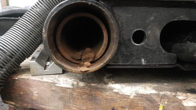

Guten Abend, das Caramba Rasant hat lang genug eingewirkt. Wir können heute den Erfolg melden! Vielen Dank für die gegebenen Ratschläge und beste Grüße aus Celle von Gert.
