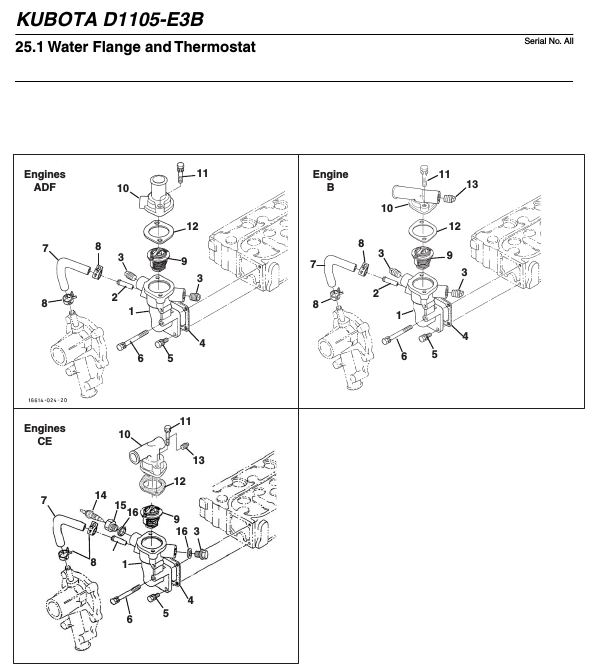

Ich würde gerne den Thermostat überprüfen. Kann mir hierzu jemand helfen und verraten, so ich diesen am Kubota Motor finde?
Hi alex78, fühl mal am Kühler ob er gleichmäßig warm wird, wenn ja ist der Thermostat in Ordnung. Wie sehen Deine Kühlrippen aus?
Wenn das Manual, was ich gefunden habe, zu Deinem Motor passt, dann ist der Thermostat hier:
Edit:
14 ist lt. Stückliste ein Thermoschalter, somit hast Du mit der Lampe wohl Recht. Evtl. hängt da dann noch ein Relais mit dran.

super - vielen Dank für den Auszug aus dem Manual! Das hilft mir doch schon mal sehr. Im Netz hab ich auch ein komplettes Manuel für meinen Motor gefunden.
