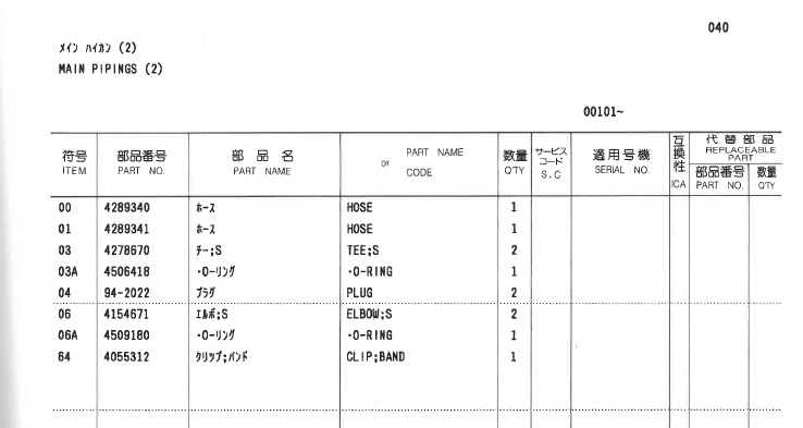

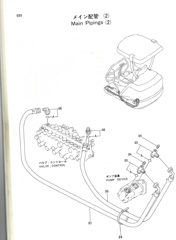

Ich habe mit hytec-hydraulik telefoniert, leider können die aber mit der Nummer aus meinem Teilekatalog nichts anfangen, oder habe ich den Unterschied zwischen meinem Teilekatalog und der von Dir erwähnten Ersatzteilliste nicht verstanden. Ich habe die beiden Seiten aus meinem Buch Mal angehängt. Das ist ein Auszug. Schlauch 00 ist an der Quetschung undicht und Schlauch 01 ist zwar dicht hat aber mechanische Beschädigungen, da der Scheuerschutz verrutscht war.
Da die Pumpe tiefer liegt als der Tank und bestimmt nicht mehr ganz dicht ist fürchte ich wieder, dass zumindest bei diesen beiden Schläuchen mehr passieren kann als "nur" der Schlauchinhalt. Zur Sicherheit werde ich mir vorher etwas überlegen wie ich es abdichten kann. Vielleicht ein kleiner Gummiball und 'ne kleine Schraubzwinge.
