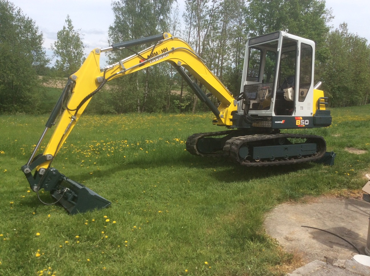

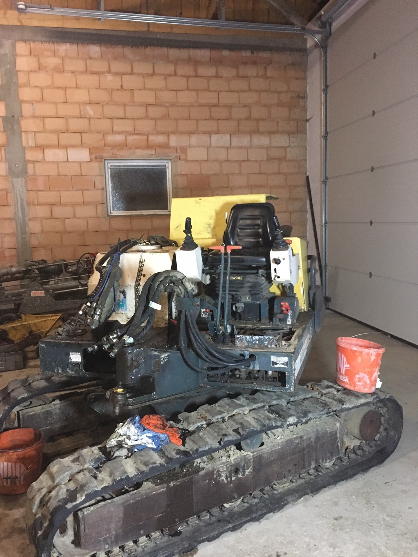

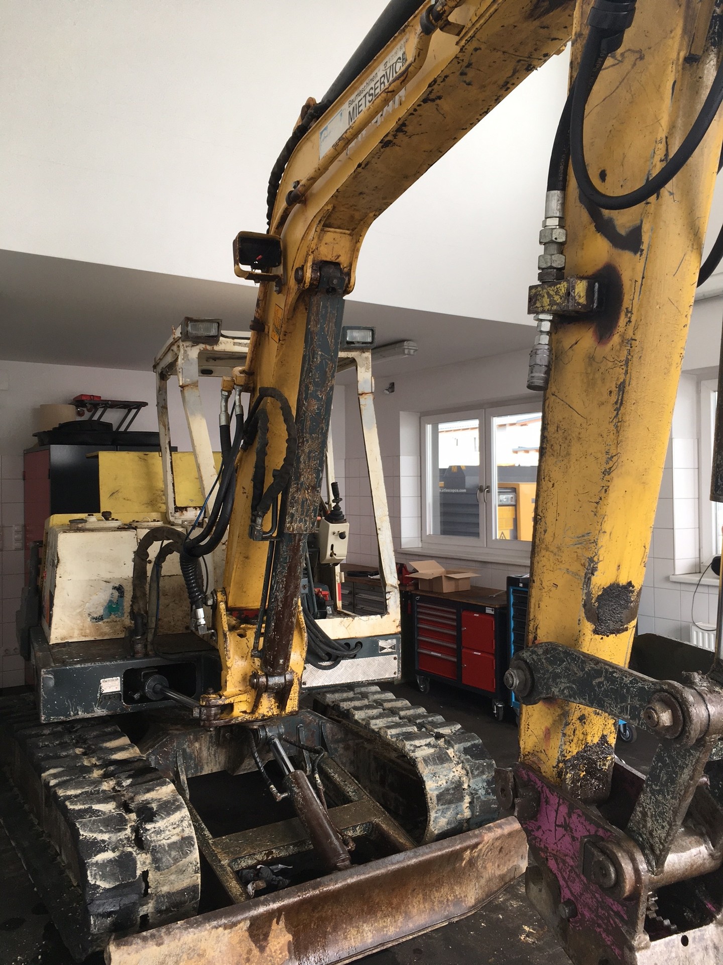

hallo zusammen, spät aber doch Fotos von meinem Projekt- vorher-nachher;
Kabine wurde von einem TB 015 angepasst, sämtliche Zylinder neu abgedichtet, ab den Steuerventilen ist die komplette Hydraulik (Schläuche+ Rohrleitungen) erneuert, Fahrwerk überholt usw usw usw ;)
Ja ,schön geworden ! Haben sich die Probleme mit dem Laufwerk erledigt ?
Grüße
