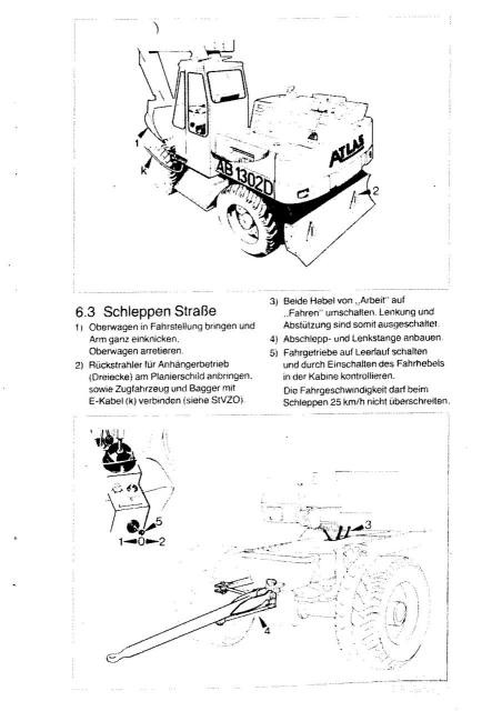

Ich denke mal, dass das so ähnlich ist wie beim T174. Da brauchst du nicht nur eine Schleppstange, sondern auch die ganze Anlenkung dazu.
Hast du zufällig ein paar Bilder davon, wie es beim T174 ist? Dann kann ich mir es vielleicht ableiten wie es bei meinem 1302 sein soll.

Hallo, natürlich ist das nicht erlaubt, das ist mir klar, aber wenn ich sehe das einer den Bagger mit einem Ford bus abschleppt, dann sollte das mit einem Mittelgroßen Traktor auch gehen. (den Link hab ich hier im forum gefunden)
http://www.zweiradschroeder.de/bagger.html
Und an diesem Bild kann man noch die Erklärung dazu sehen, aber ich kann die Anbindung die Lenkstange nicht sehen.
nen 1200er Maikäfer wiegt ca 6-6,5t.... mit Tieflöffel, das Bild kenne ich auch...
Und der würde den Transit schon bergab sonst wohin schieben..
aber hey, Ich hab da was im Internet gesehen, DAS Geht :bagger: Legal? Scheißegal ...
ein 1302 mit Schild liegt bei locker dem doppeltem Gewicht... ich würde sagen so um die 12t+...
