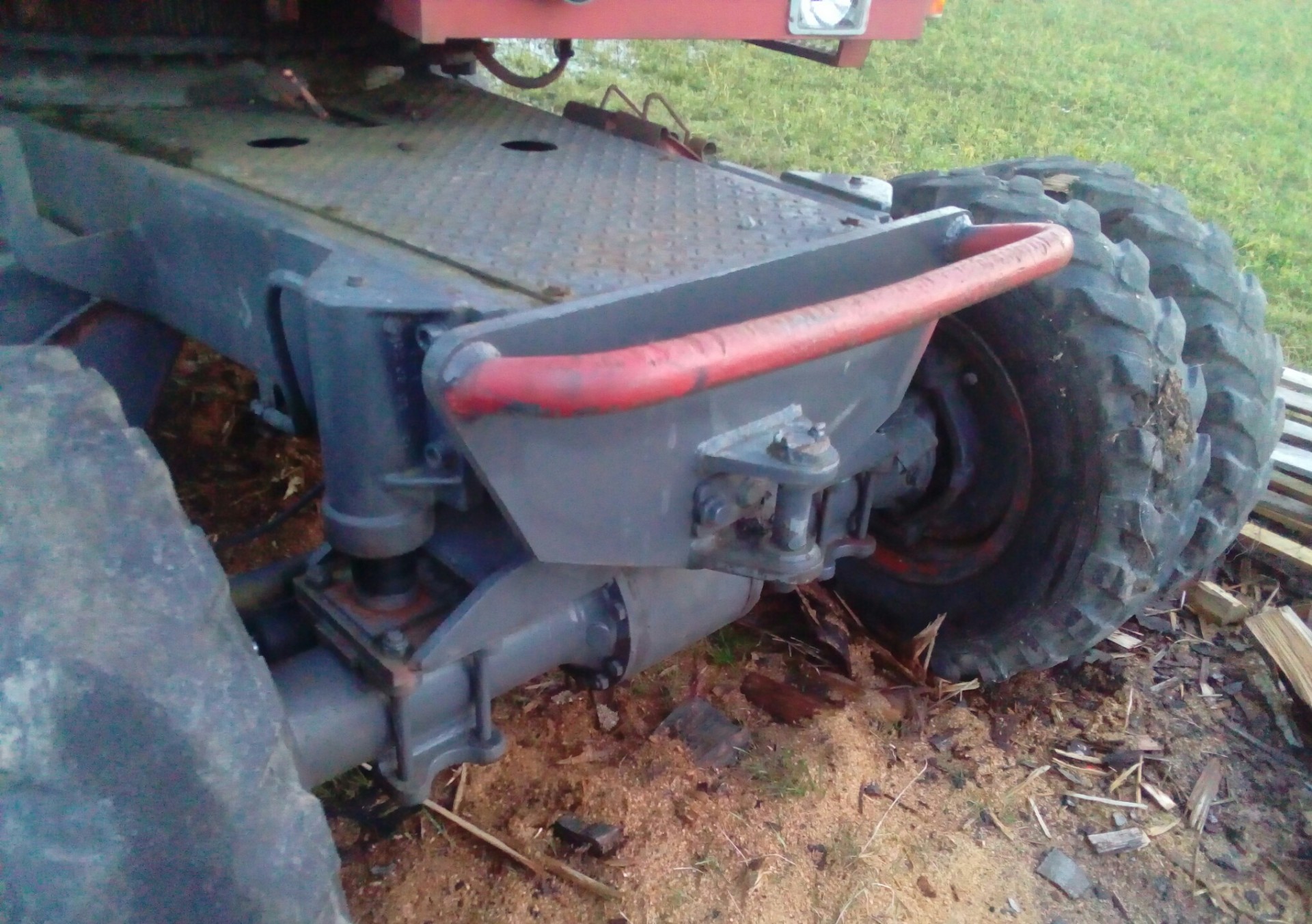

Ich füge mal ein Bild von dem Abschleppbolzen an.
Die Abschleppstange wird noch an der Lenkung angeschlossen. Ich meine mich zu erinnern, dass in Fahrtrichtung rechts ein Arm vom Achsschenkel nach vorne ging. Mit einem 30er Bolzen. Die Lenkung vom Bagger wurde mit einem der 3 Hebel im unterwagen auf " Durchgang " gestellt, so dass er frei lenken konnte.
Ob die Bremse mit angeschlossen werden muss kann ich nicht sagen. Einige hatten aber am Führerhaus einen Kupplungskopf für die Einkreisbremse.  Die gibt es aber schon ewig nicht mehr auf dem Bau

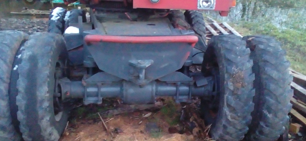

Hallo, danke schonmal für die Antwort

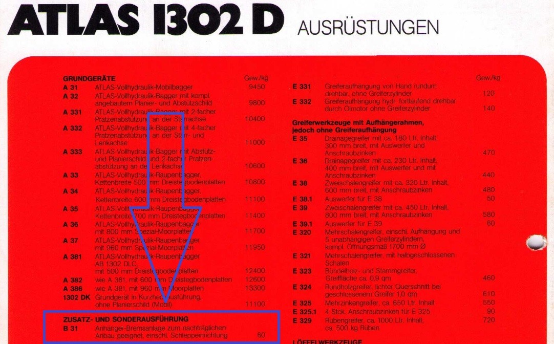

Anbei noch 3 Bilder
Laut Originalprospekt gibt es als Zusatzausstattung eine Anhängebremsvorrichtung.
Braucht man Diese, wenn man den Bagger mit der Stange abschleppen will?
Auf dem anderen Bild kann man die Stange Symbolisch erkennen, aber ich kann mir nicht vorstellen, wo die Lenkvorrichtung der Stange eingehängt werden soll.
Ich hätte gerne solch eine Abschleppstange, evtl. würde ich die selbst bauen, wenn ich die Abmessungen und die Geometrie davon irgendwo herausfinden könnte.
Dann habe ich nochmal ein Bild von meinem Bagger gemacht, da ist nichts erkennbar wo die Lenkstage eingehängt werden könnte.
Kann jemand dazu noch etwas sagen?
Ich denke mal, dass das so ähnlich ist wie beim T174. Da brauchst du nicht nur eine Schleppstange, sondern auch die ganze Anlenkung dazu.
