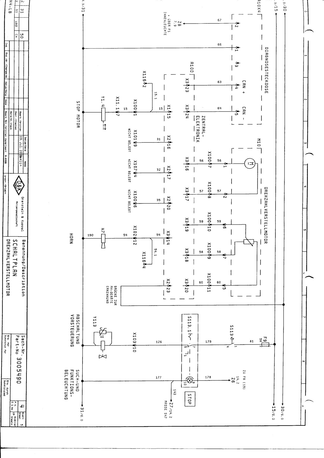

Der Abstellmagnet wird (momentan) nicht von der Zentralelktronik betätigt (weil die Elektronik nicht weiss,dass sie ihn betätigen muss),dieses sollte er aber,damit der Motor anspringt.
Der Platine muss über eine Konfiguration mitgeteilt werden,was sie wann schalten muss.Ist wie mit nem Roboter,wenn man dem nicht sagt,was er wann zu tun hat,macht er es nicht.
Das Konfigurieren geht nur mit einem PMS-Tester an der Maschine.
