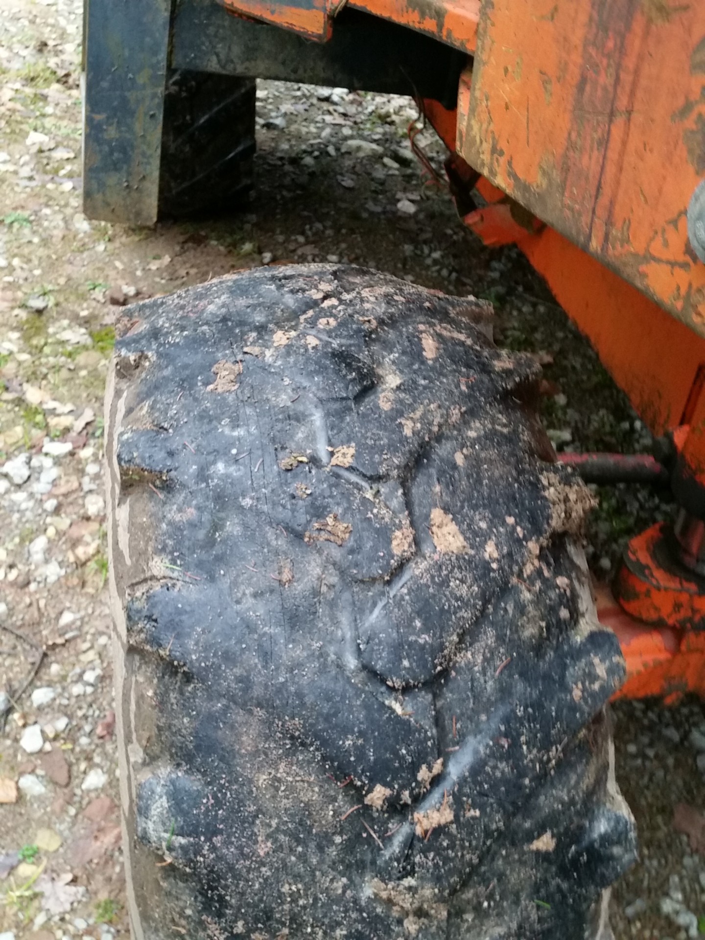

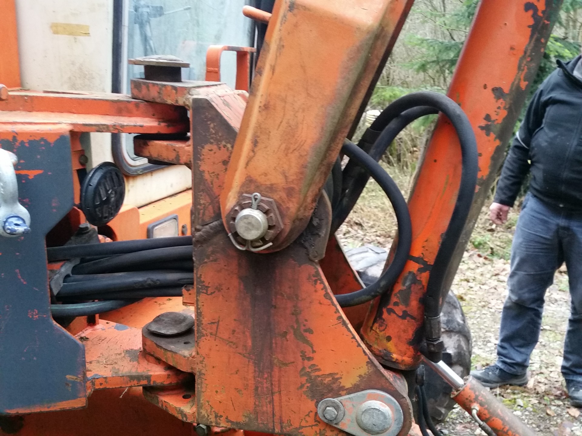

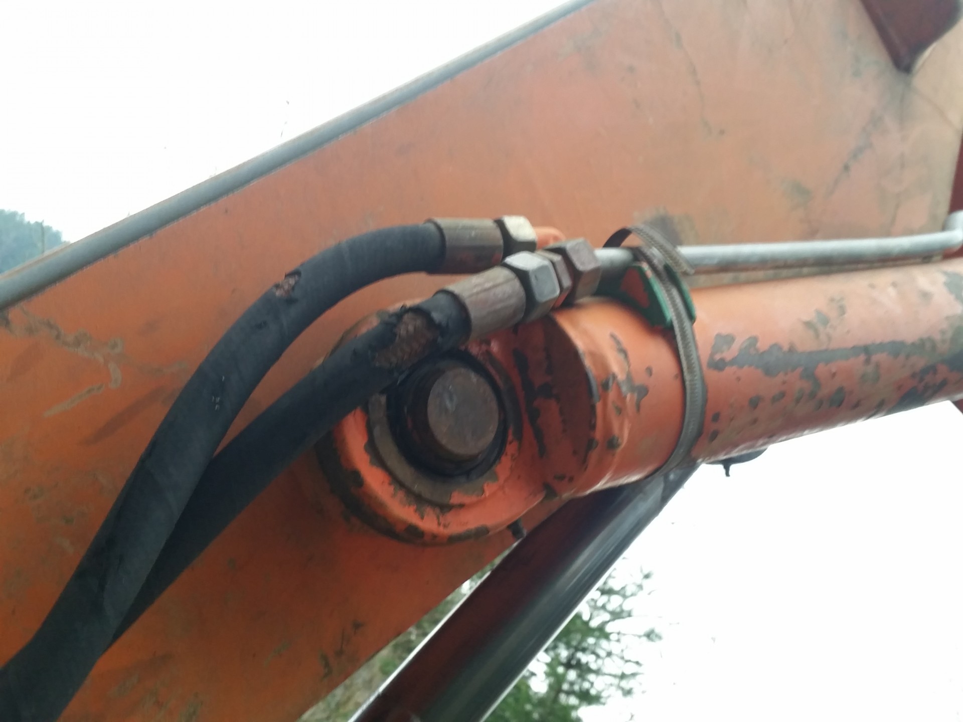

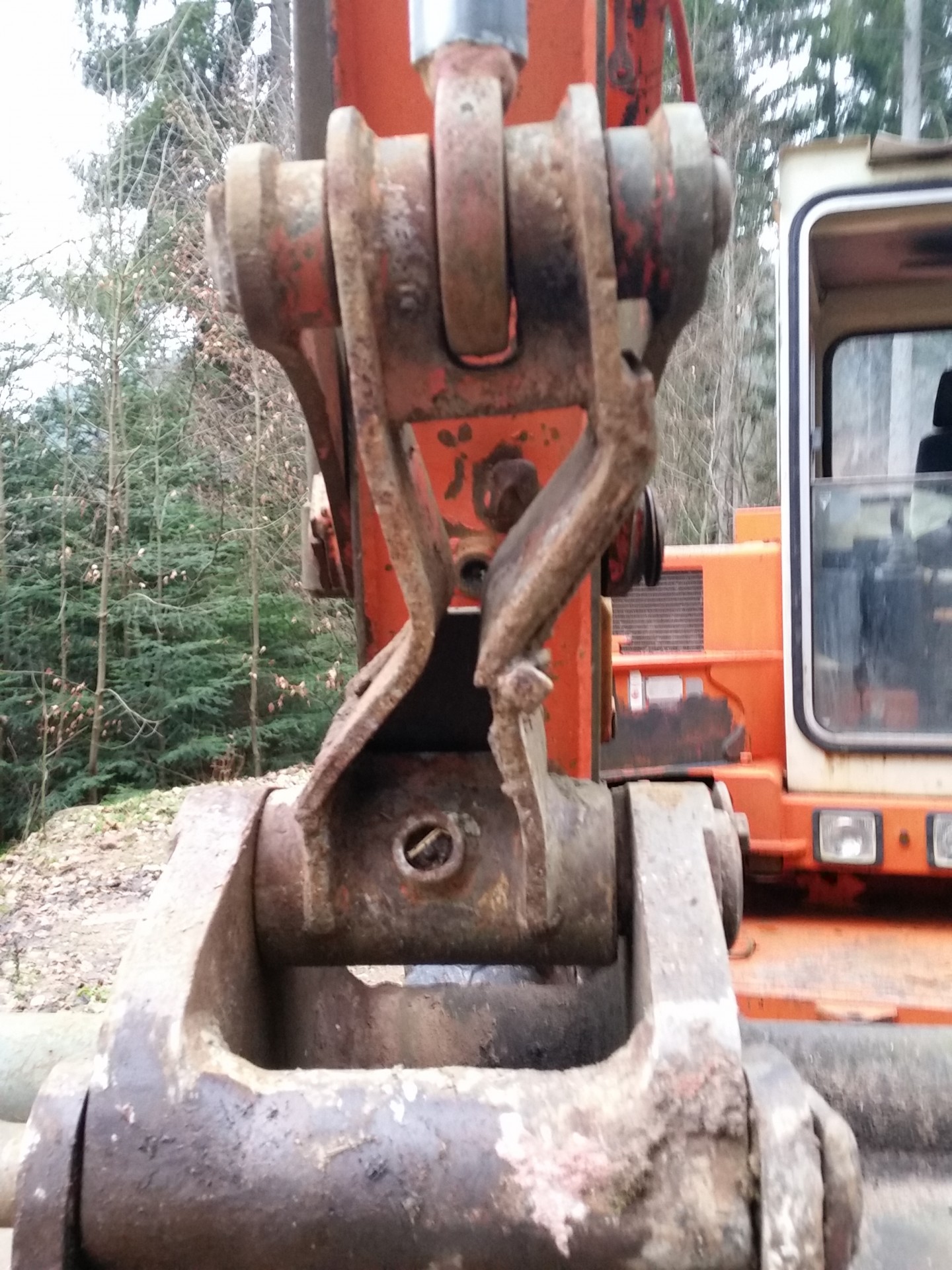

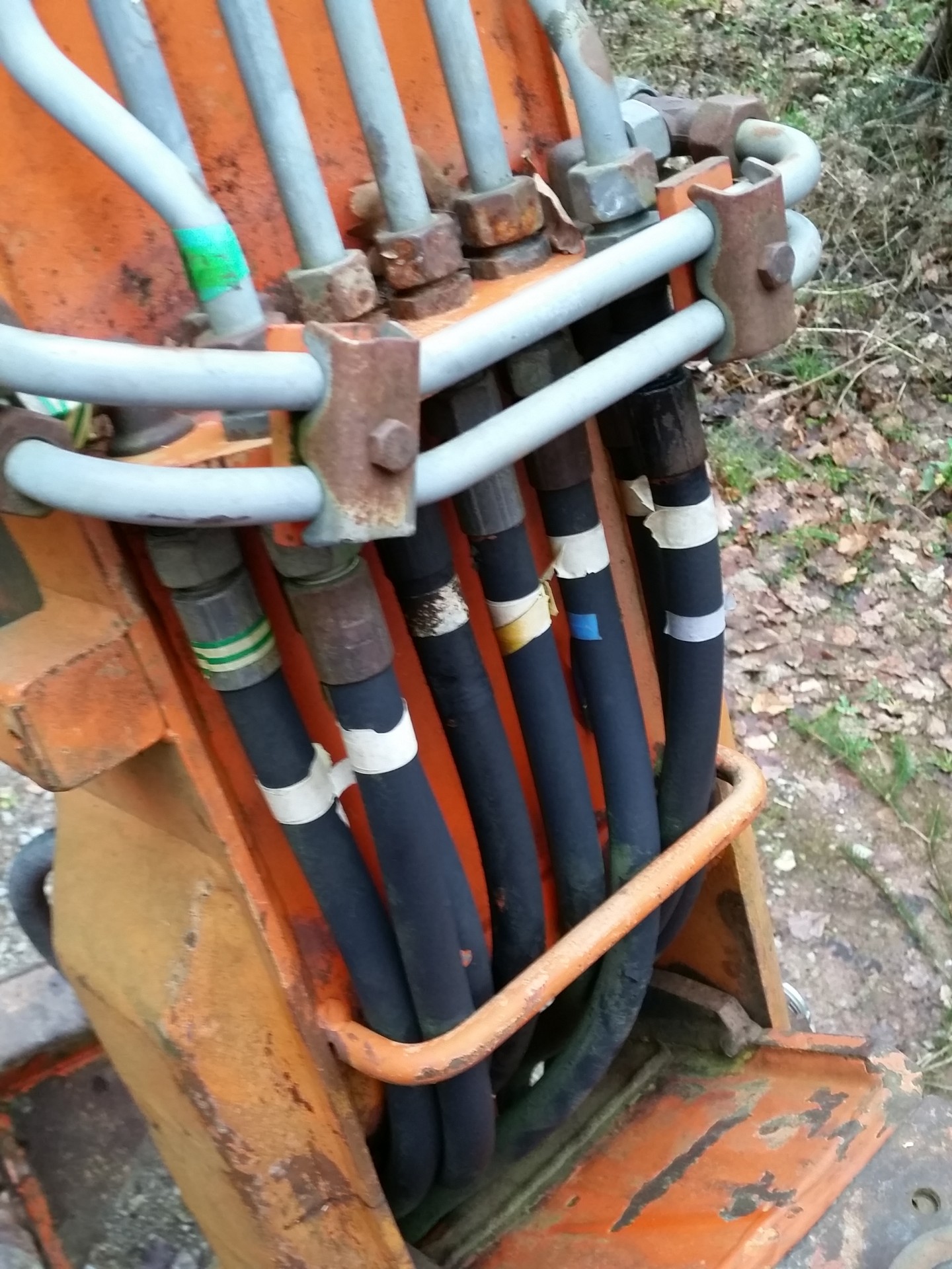

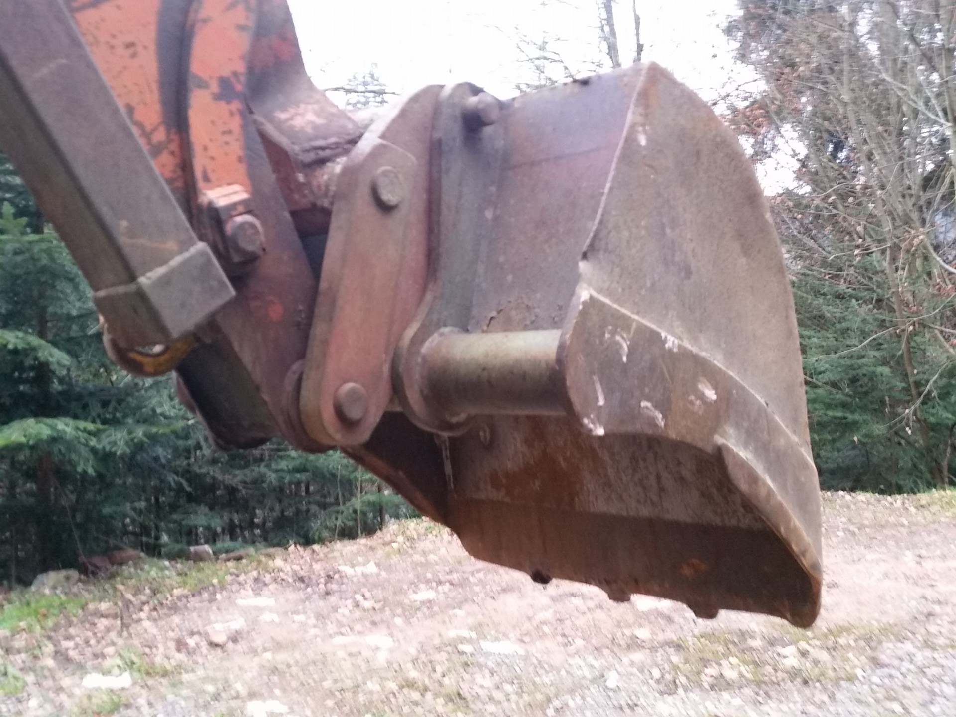

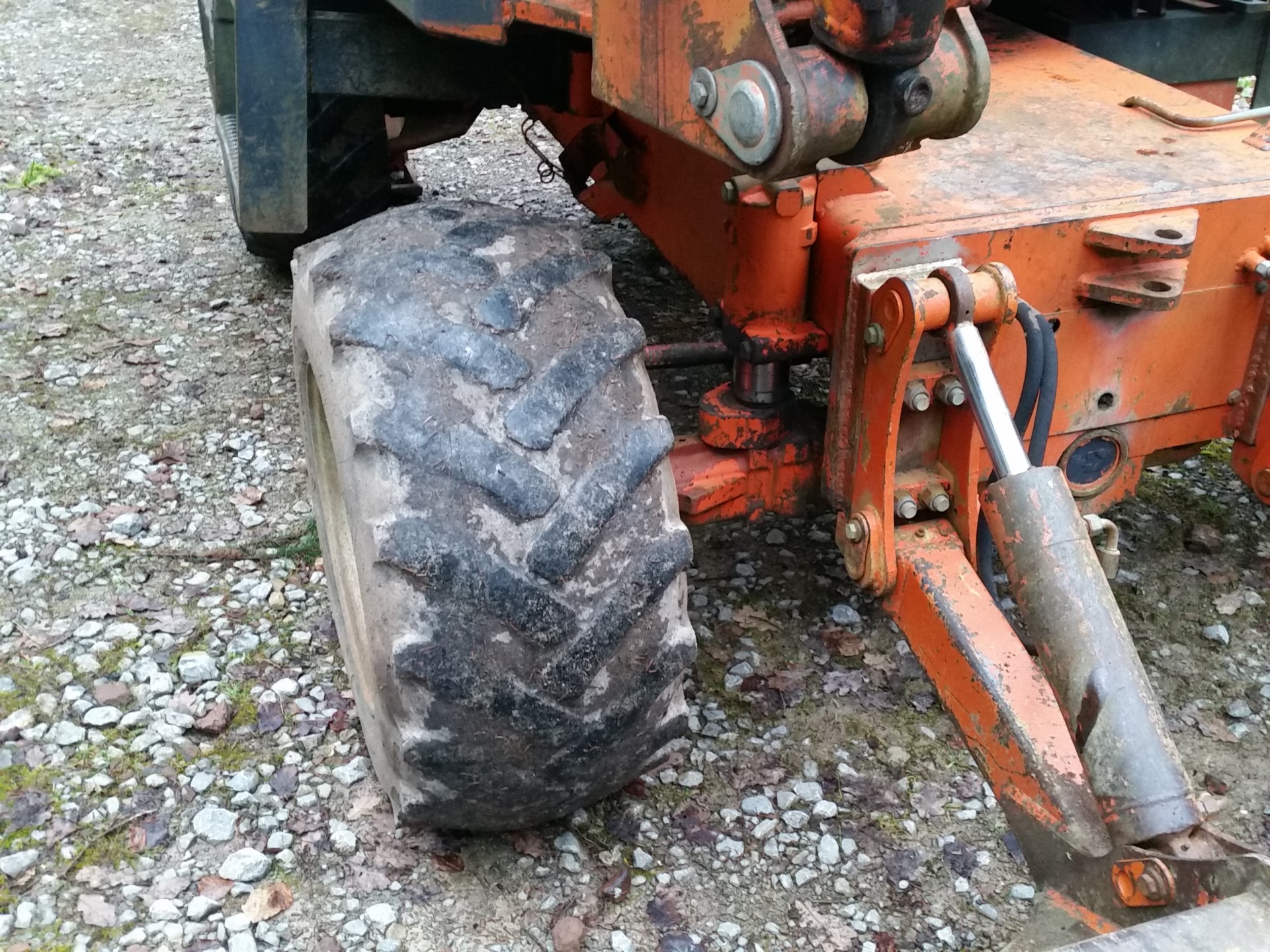

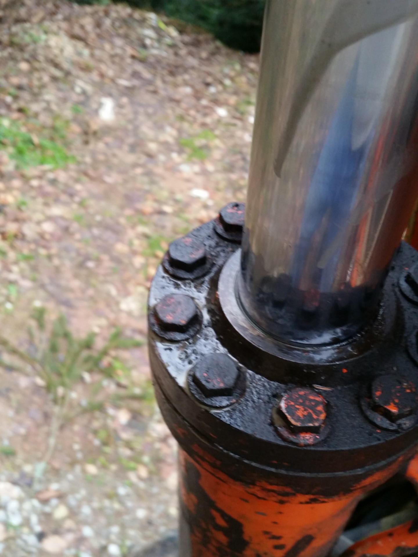

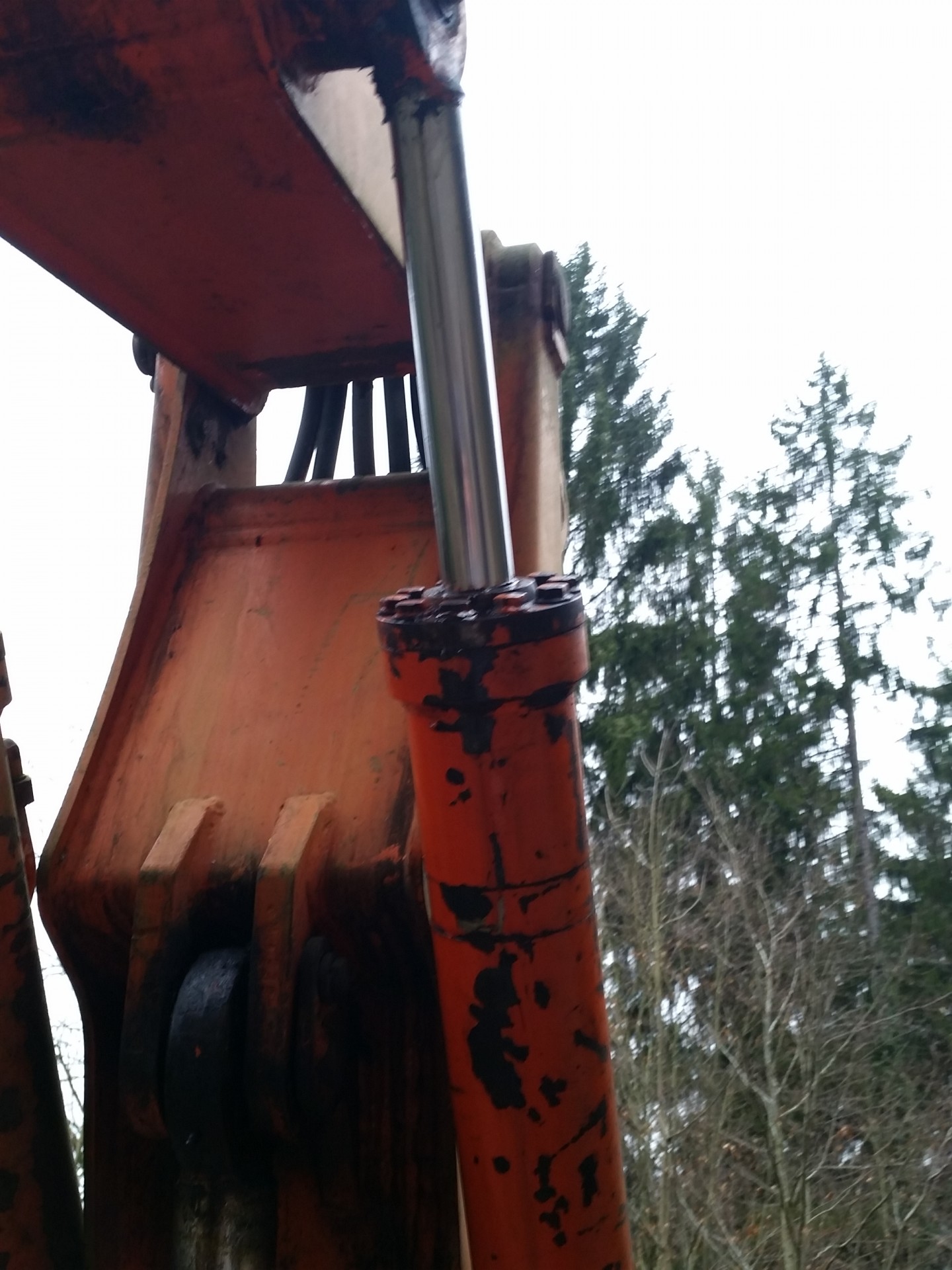

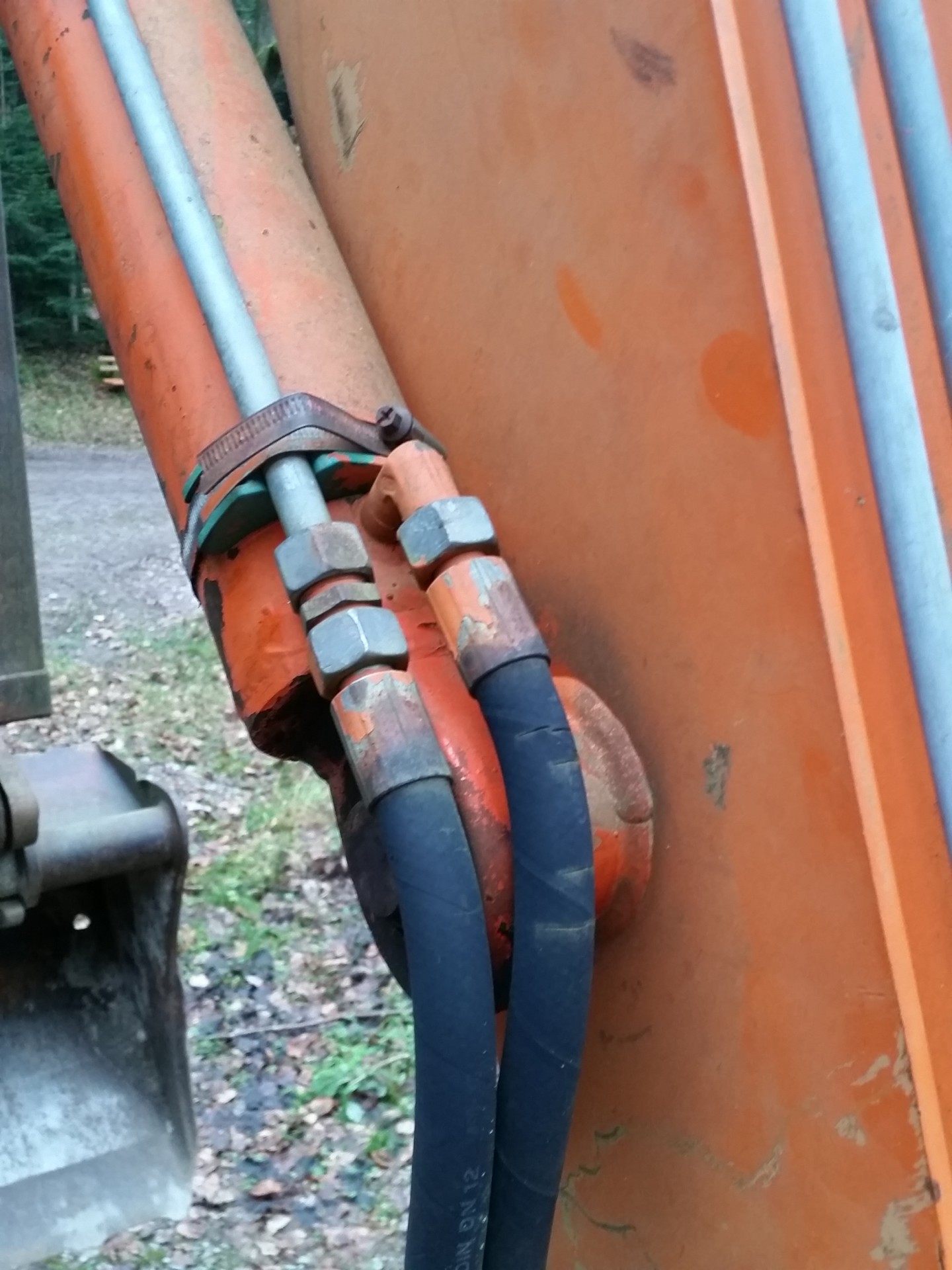

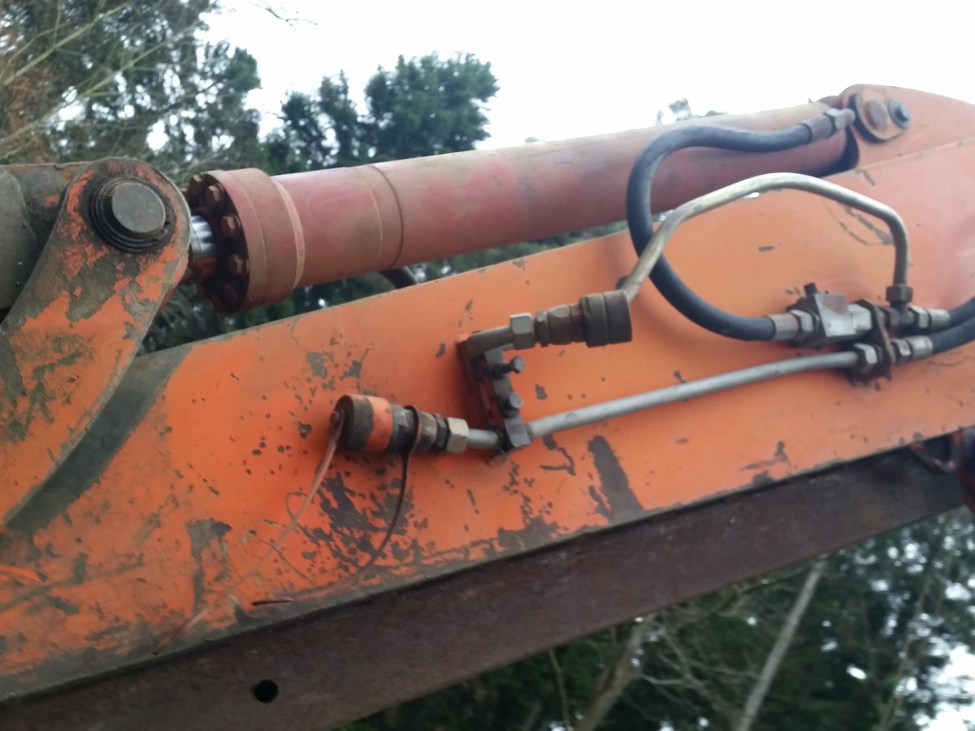

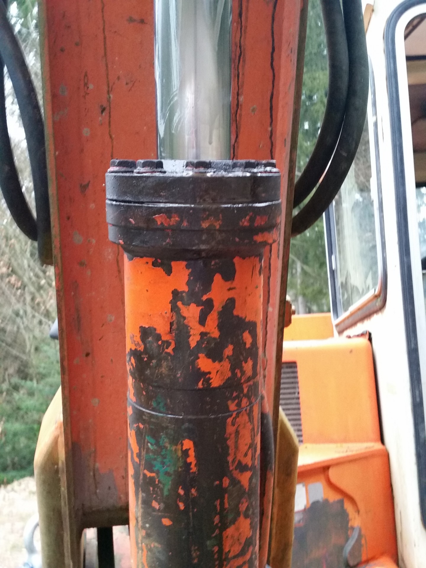

also der hml 25x hat sich denk ich erledigt. der verkäufer ging zwar auf 8000 runter aber die maschine war ziemlich ungepfegt. zwei hydrauikzylinder leicht undicht. reifen total abgefahren. löffel total abgenutzt. kein licht blinker etc funktionierte. frontscheibe fehlte. leitungungen allesamt porös. keine abe mehr da (ersatz kostet ca. 200) löffelaufnahme irgendwie geschweist. hatte viel spiel... gefahren und gebaggert hat er allerdings gut. sind aber schon echt viele mängel

Der Bagger dürfte max noch als Ersatzteilträger verkauft werden.
naja...ich hab ja vorher telefoniert und mich nach mängel erkundigt und wenns dann heisst alles geht, nix sifft, normale gebrauchsspuren dann erwarte ich schon mehr...wenn alles gut gewesen wäre hätt ich auch 10000 bezahlt.
