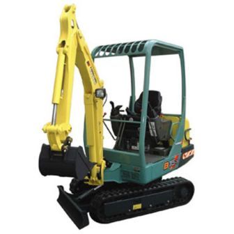

Yanmar B 15 EX mit Schutzdach (wenns nee Kabine nicht unbedingt braucht,wegen gewichtersparniss beim Transport und leichterer demontage bei niedriegen Arbeitshöhen).Ein paar technische Daten:mit Schutzdach 1500 kg/mit Kabine 1600kg, 1000mm mit eingefahrenen Laufwerk 1320 mm breite mit ausgefahrenen, 2150/2300 mm Grabtiefe und der Motor hat 14 PS

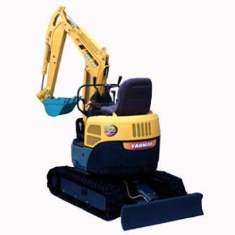

Die zweite möglichkeit währe ein Yanmar Vio 10.Vorteil der Oberwagen schwenkt nicht über das Laufwerk.Er wiegt 1135 kg, 830 bzw. 1000 mm breit, 1950 mm Grabtiefe und der Motor hat 12 PS. Er ist nur mit optionalen Schutzbügel (keine Kabine und kein Schutzdach erhältlich) ausgrüstet.
