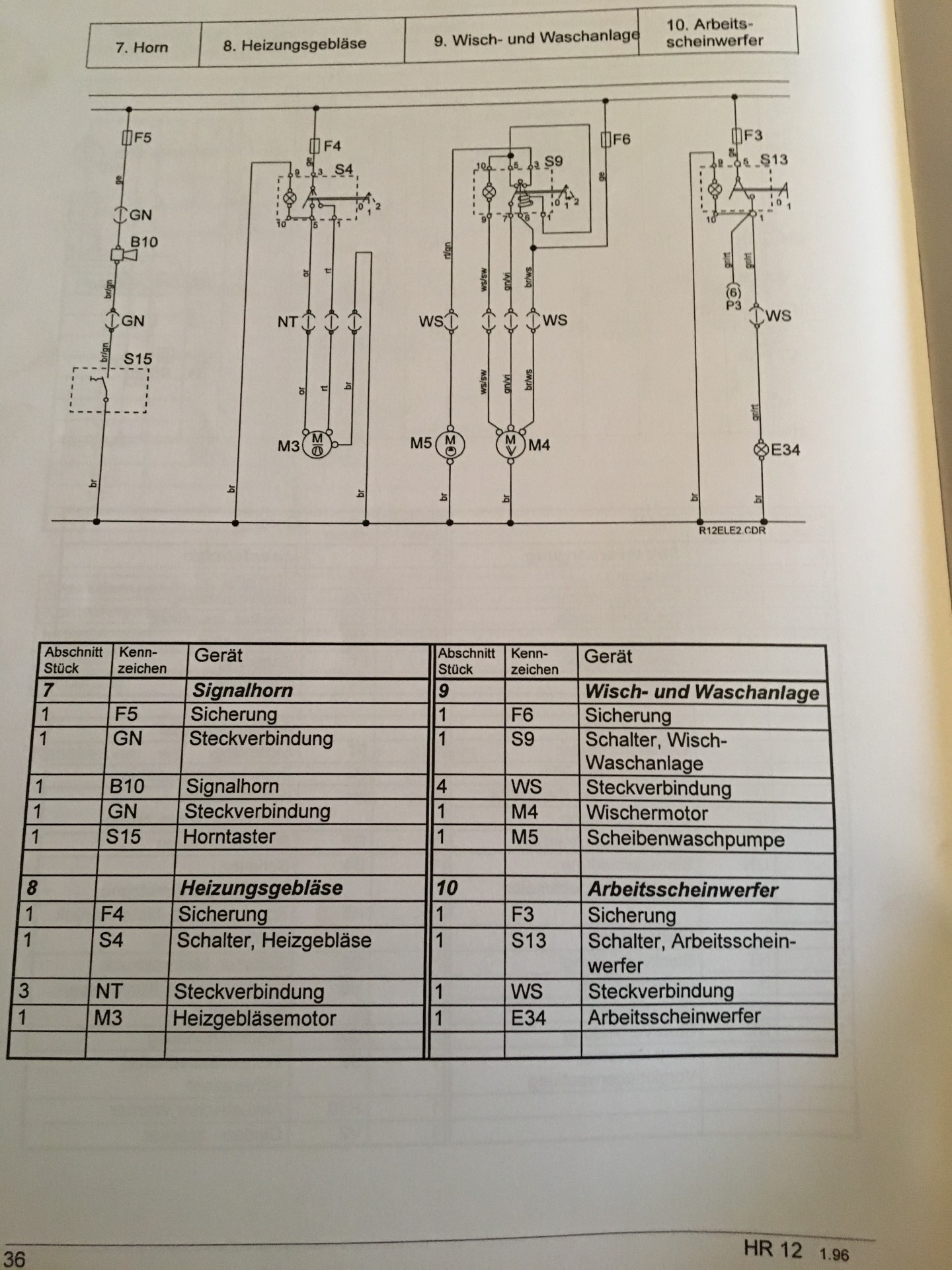

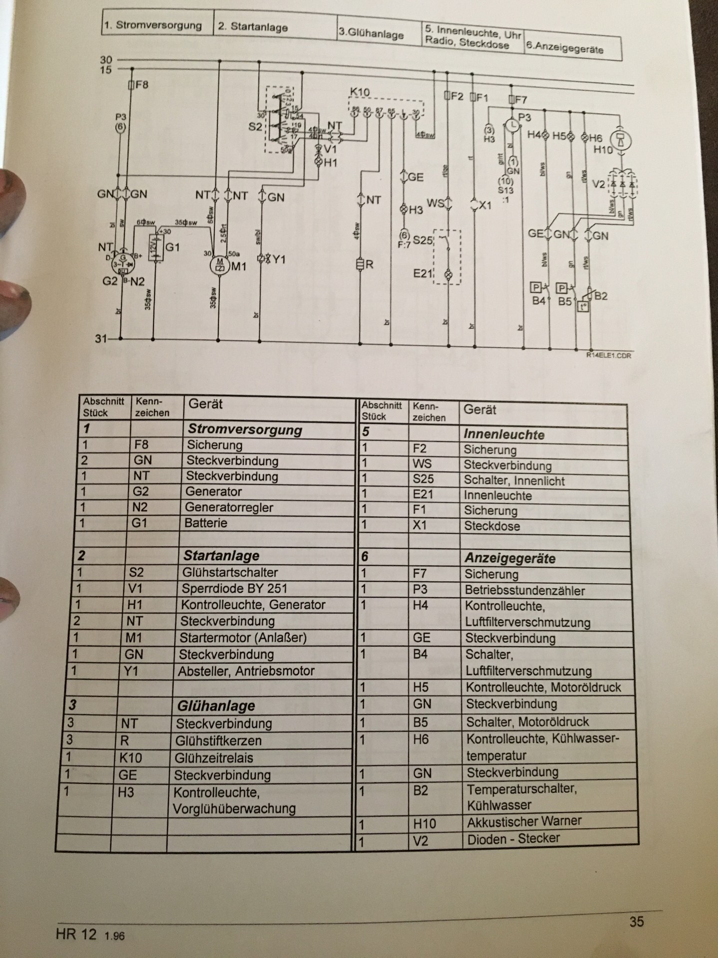

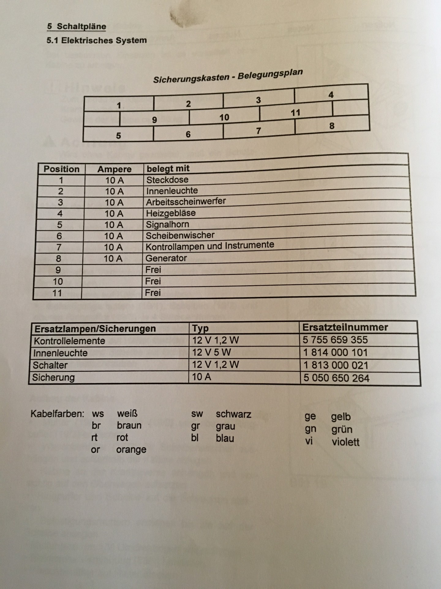

Ich habe die von dem Schaeff HR12 meiner ist von 1996 mit Deutz Motor, der hat noch die eckigen Türen auf beiden Seiten, ich glaube du hast den mit den gerundeten Türen, also den Nachfolger
der Plan ist in der Betriebsanleitung auf den letzten Seiten
Da hast du wohl recht, meiner hat schon die runden Türen und einen Mitsubishi Motor.
Danke erstmal für den Schaltplan. Hat deiner eigentlich auch eine Kraftstoffpumpe? Im Plan habe ich keine gefunden.
Die Ersatzteilliste habe ich auch schon durchgeschaut, da ist zwar ein Elektroschema dabei, aber eben kein ausführlicher Schaltplan.
Mein Problem ist gerade, wenn wir den Widerstand der Leitung von der Lichtmaschine zur Kontrollleuchte messen, haben wir 3,2 MOhm!?
Leider weis ich nicht ob das nun daran liegt, dass da irgendwie noch die Kraftstoffpumpe dazwischen hängt, oder ob hier irgendwo das Kabel
defekt oder vielleicht eingeklemmt ist. Leider ist die Seite vom Motor, wo der Starter und die Lichtmaschine montiert sind, nicht besonders gut zugänglich.
