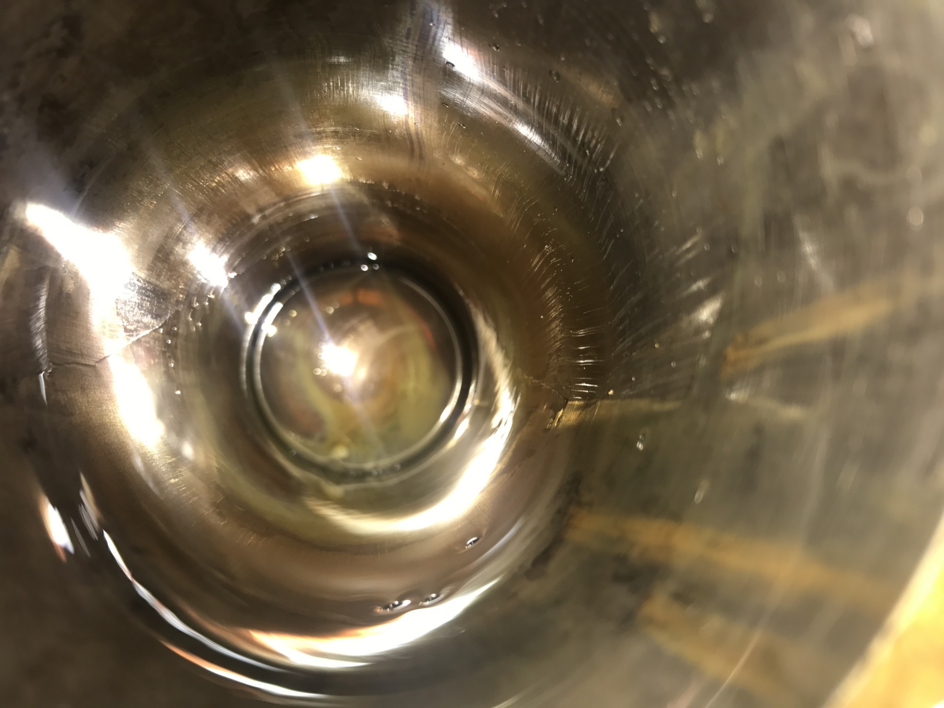

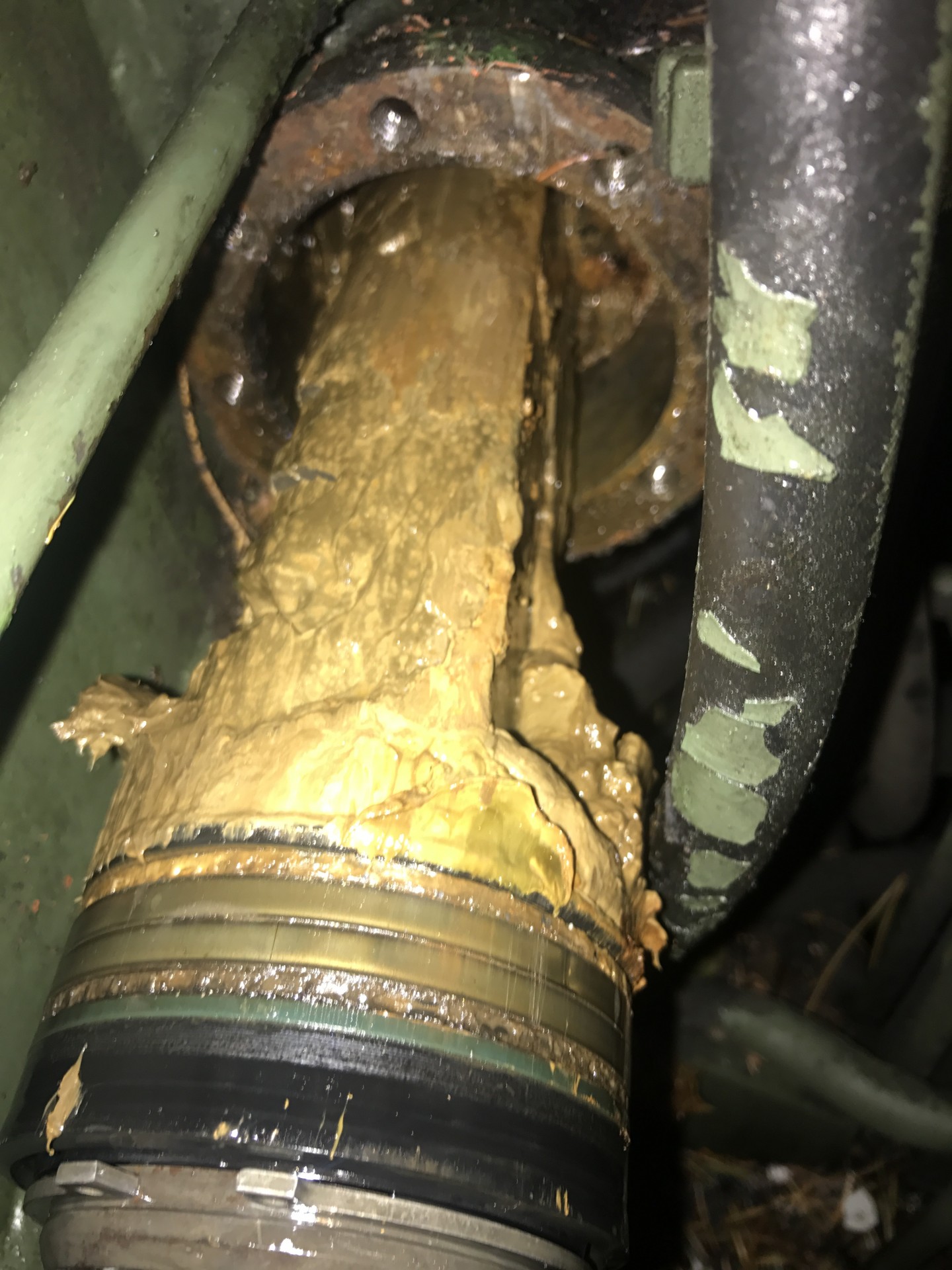

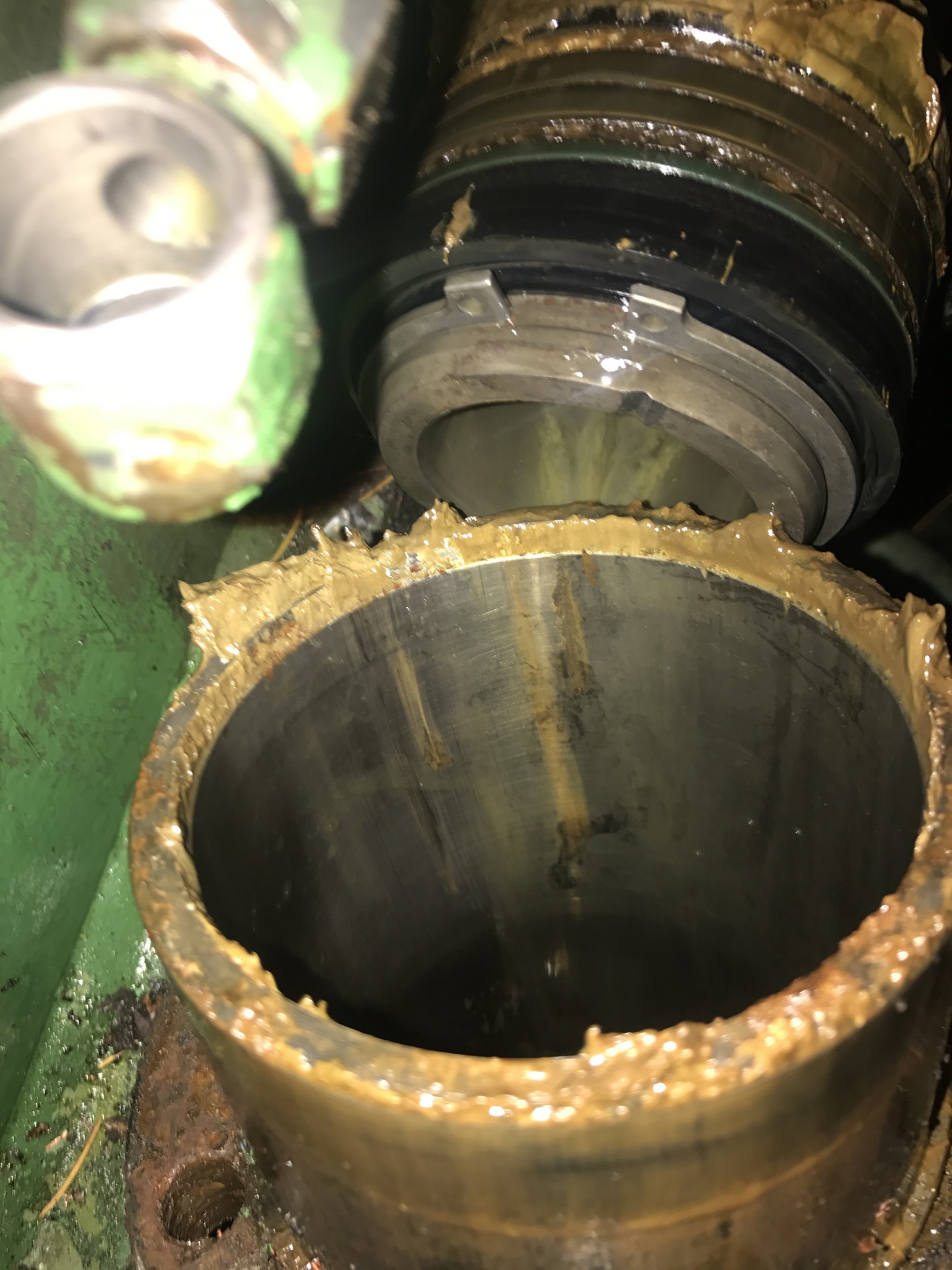

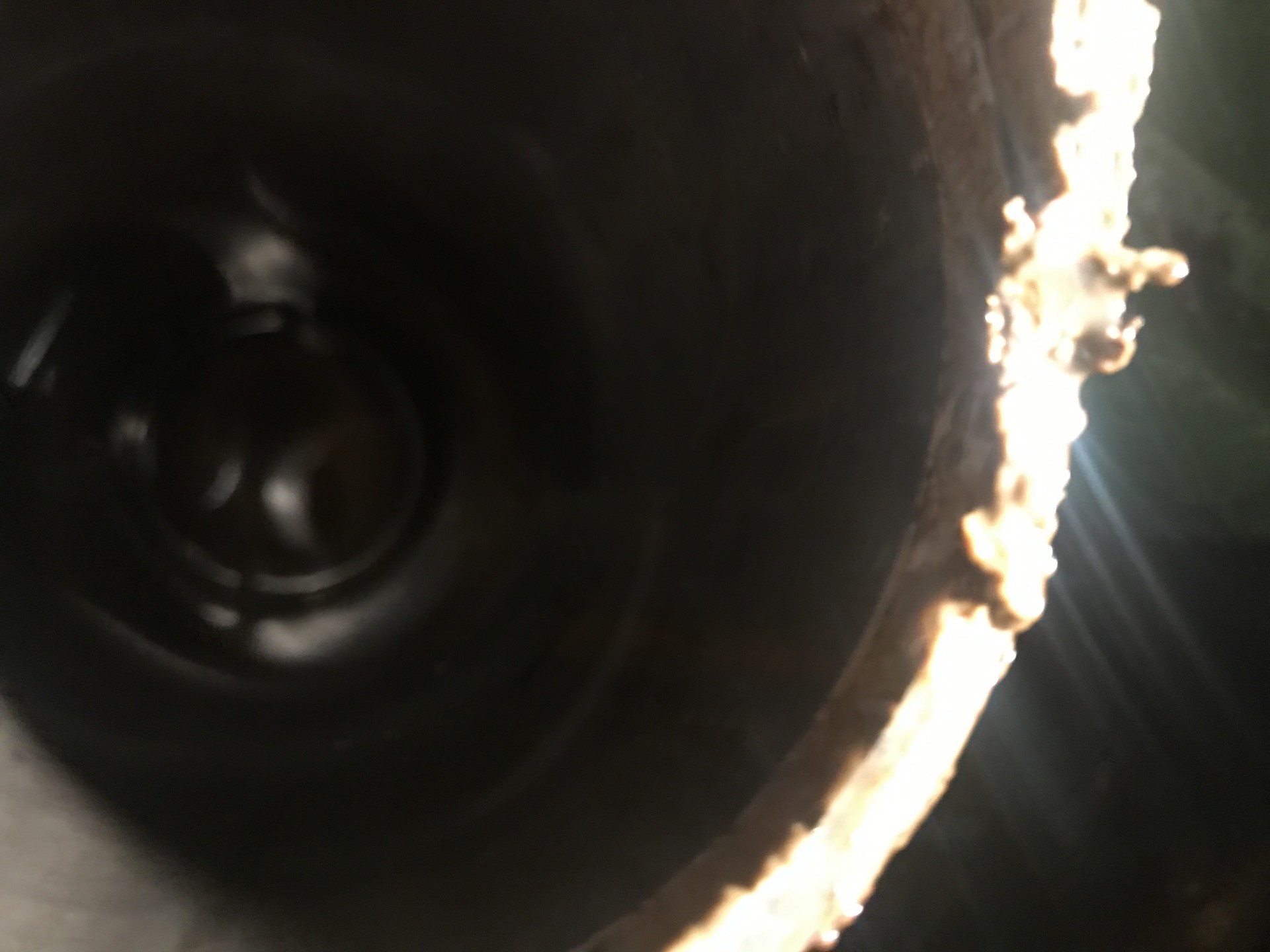

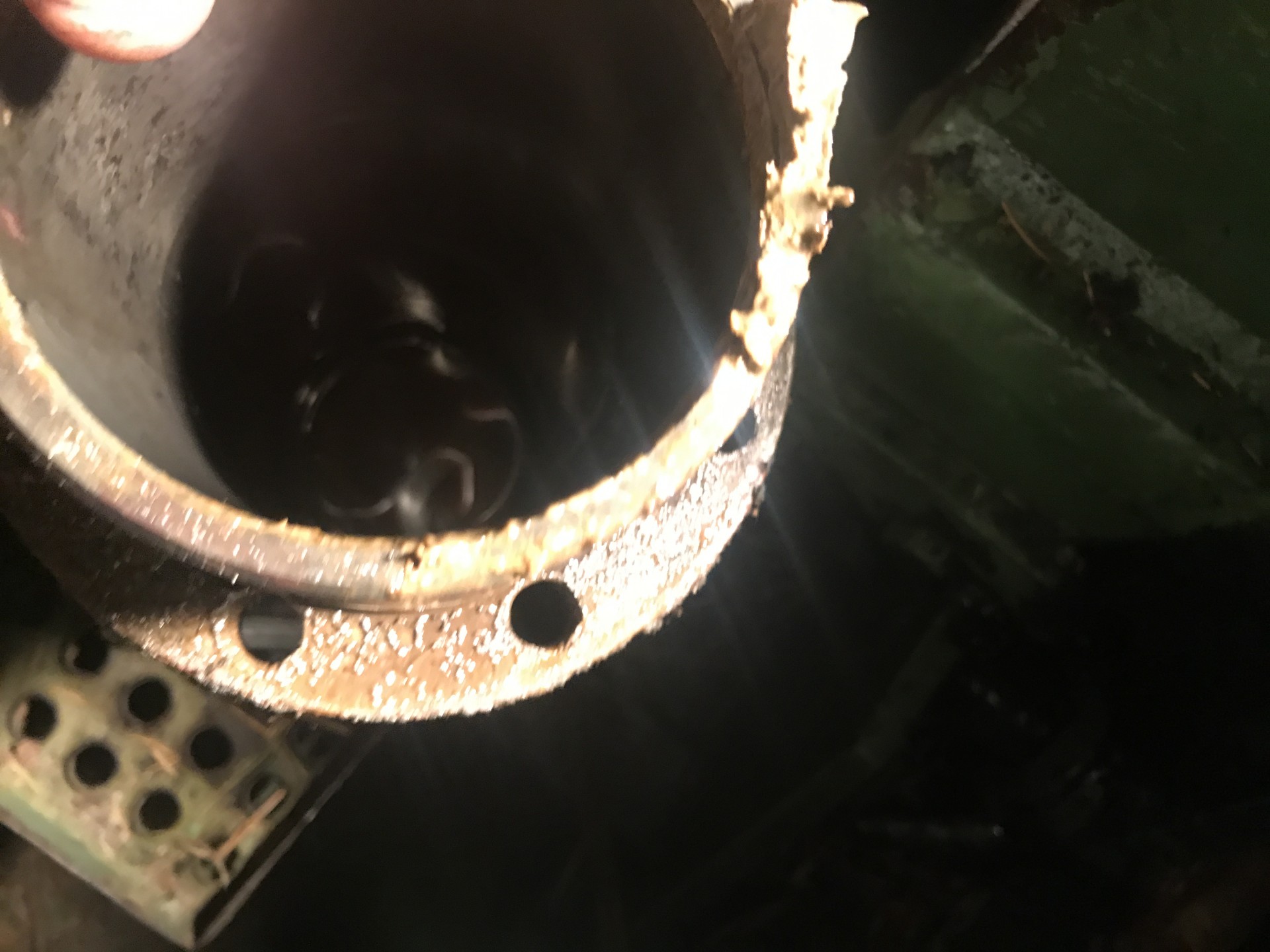

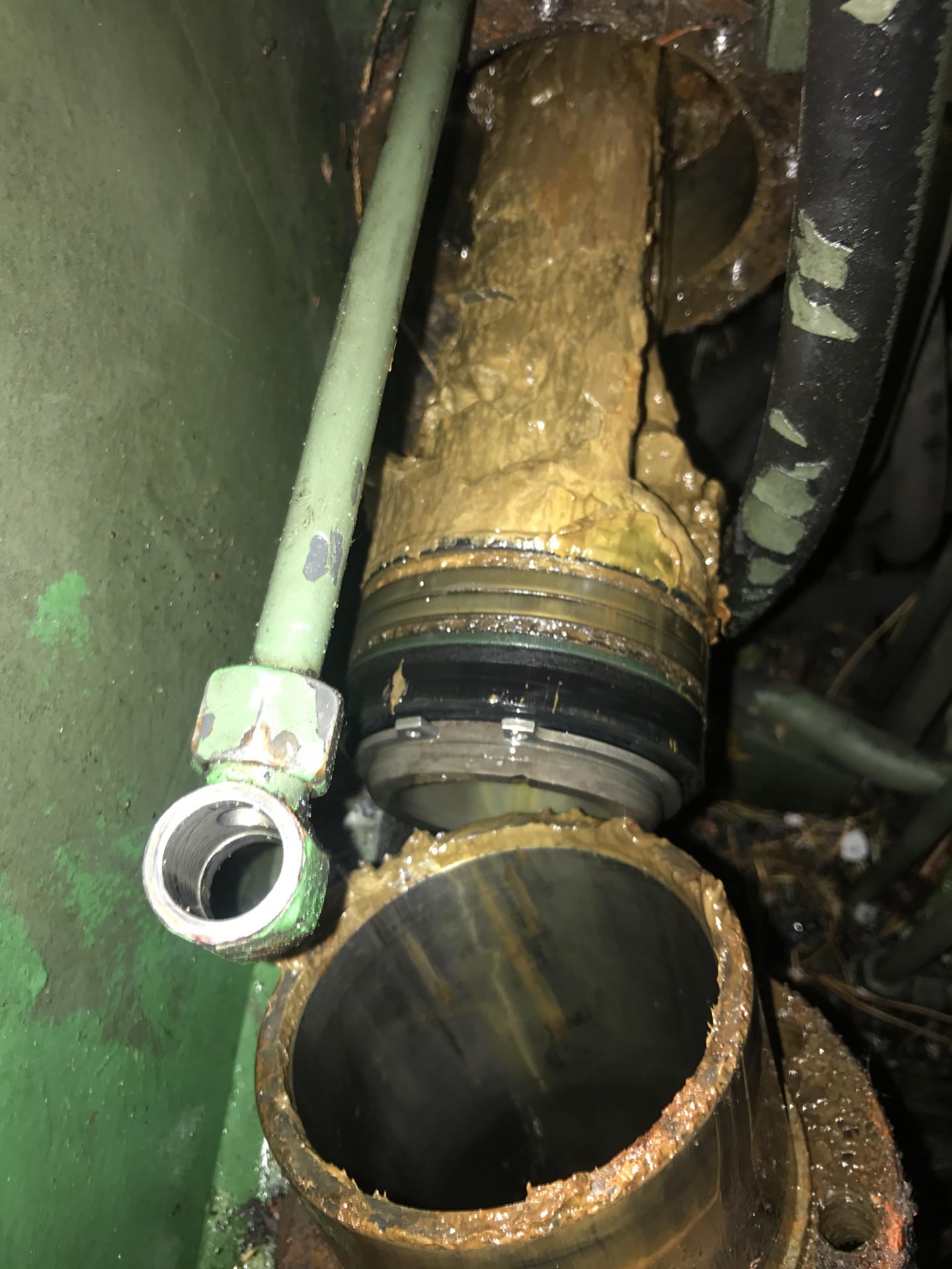

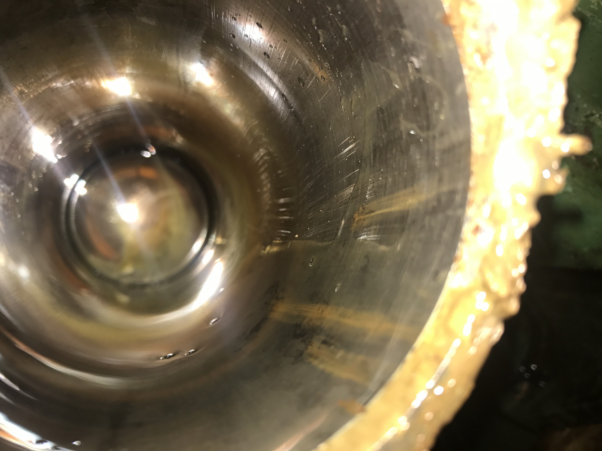

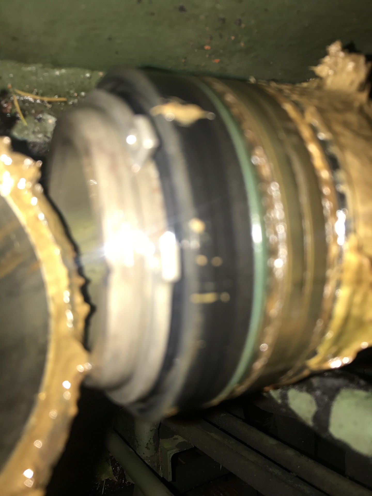

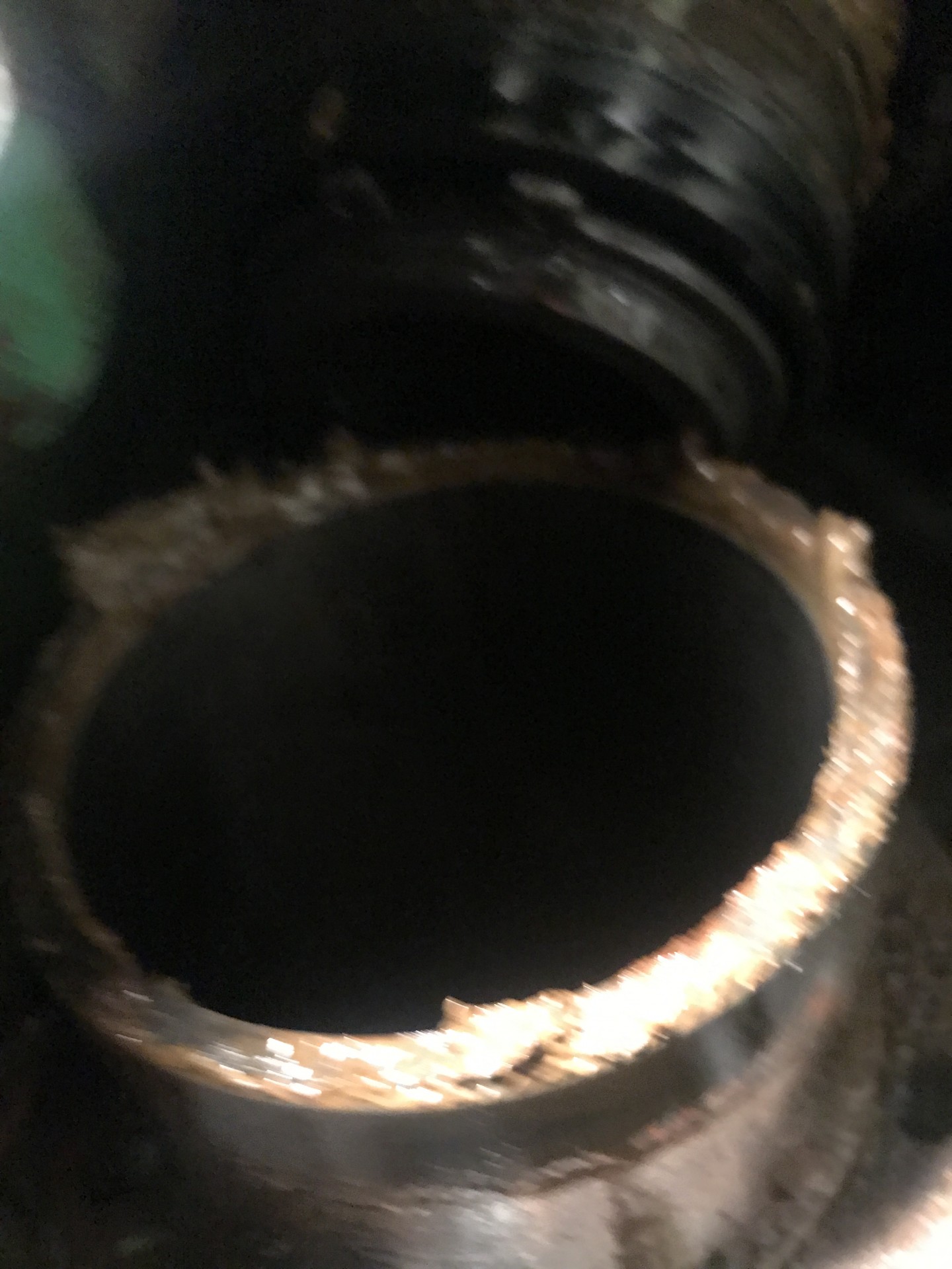

So is auseinander... ging dank Pressluft schrauber ganz gut..
abgesehen vom braunen fett... was sagt ihr zu den Dichtungen ?
grüssr

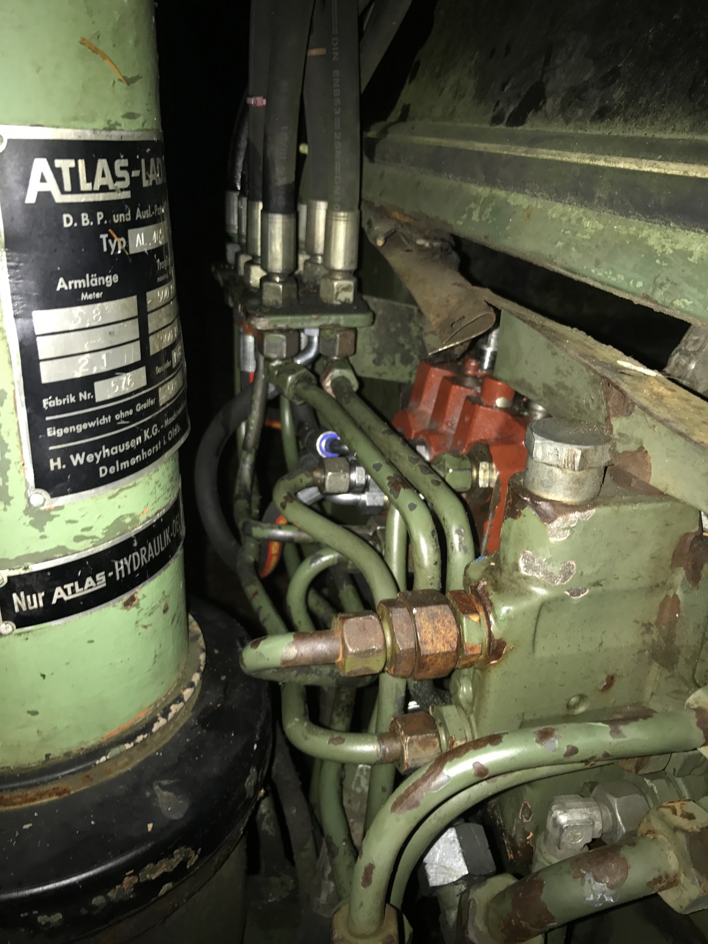

Das sind zwei einfachwirkende Hydraulikzylinder, die drücken jeweils die Zahnstange hin oder her.
Wenn die Packung/Abdichtung defekt ist wäre dir das Öl irgendwo an der Zahnstange raus gelaufen.
Wo hattest du die Kupferringe rein gebastelt ?

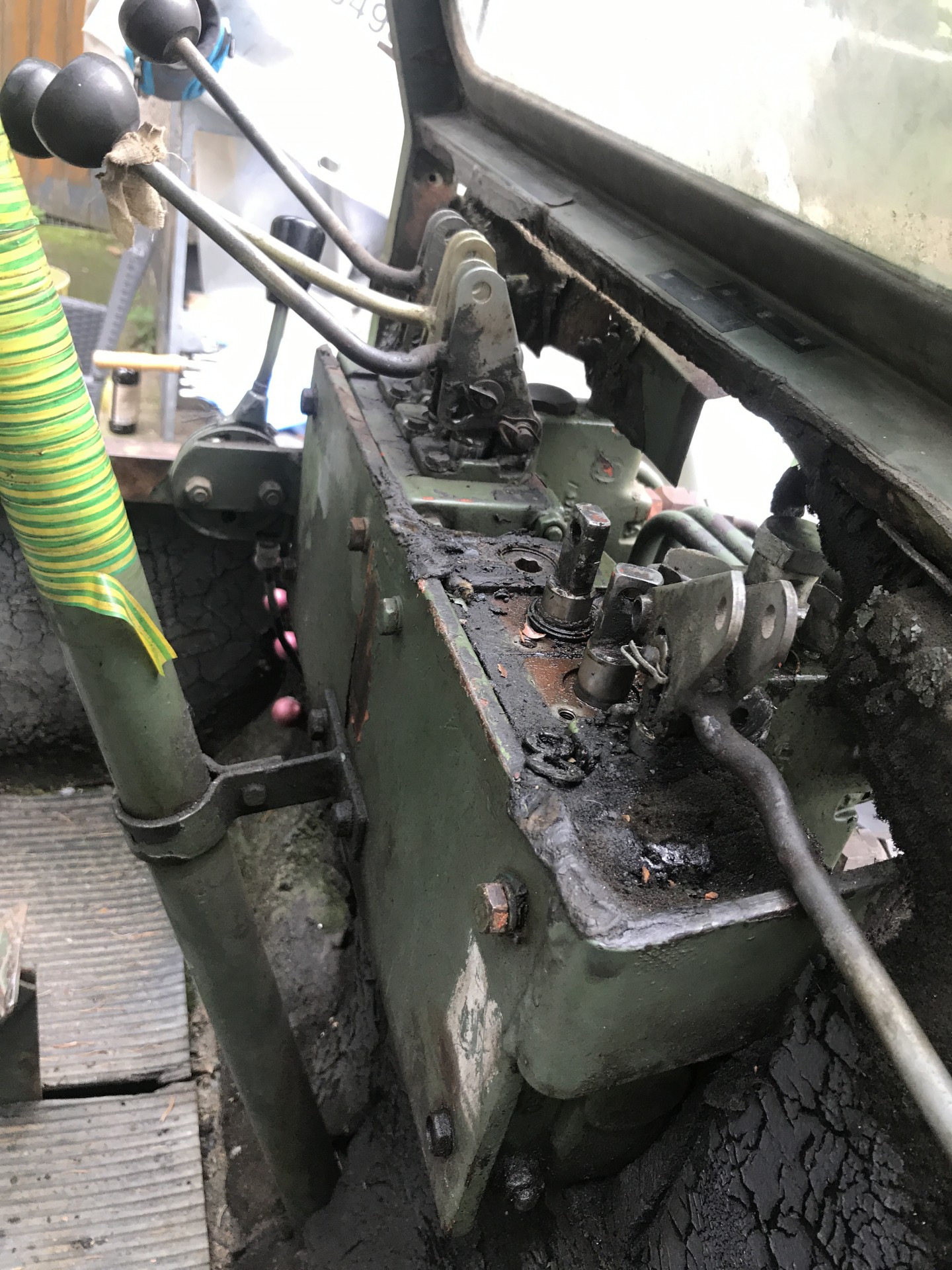

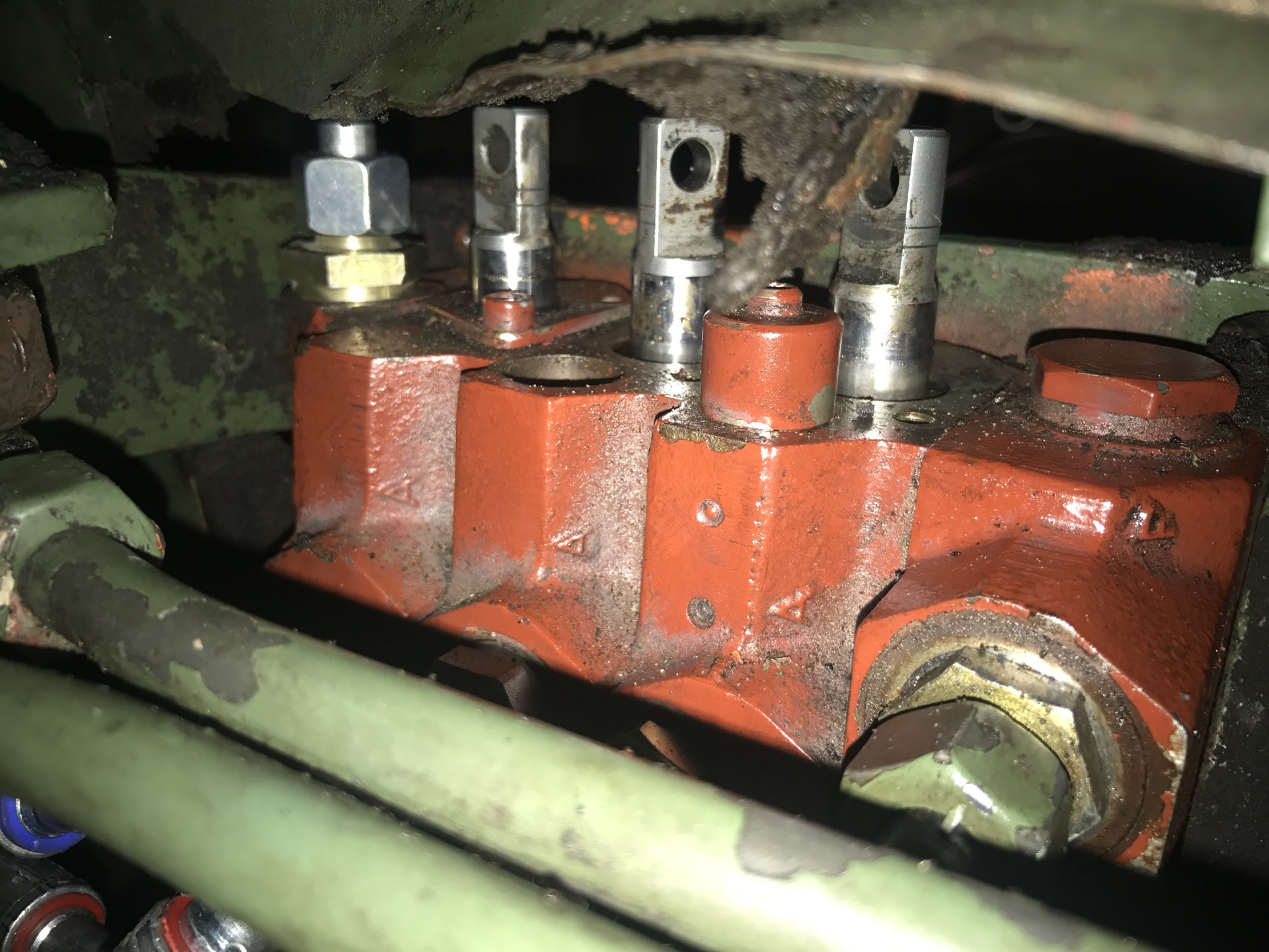

Die Mechanik vom Steuerschieber ist aber OK ?

Ja hab mich jetz schlau gemacht wie es funktioniert... auf dem ersten Bild ist der alte steuerblock und vor dem Hebel für das schwenken war eine große Schraube und darunter soeine Art druckventil.. war nur  Versuch aber hat kurzzeitig geklappt.. das rote ist das neue dreifach Steuerschieber aber genau das selbe Problem wieder..:-((((
an irgendwas muss es ja liegen...
Wegen dem rauslaufen vom oil aus den Zylinder... da war eine Dichtung und mit Schrauben ringsum... glaube da konnte kein oil raus.
