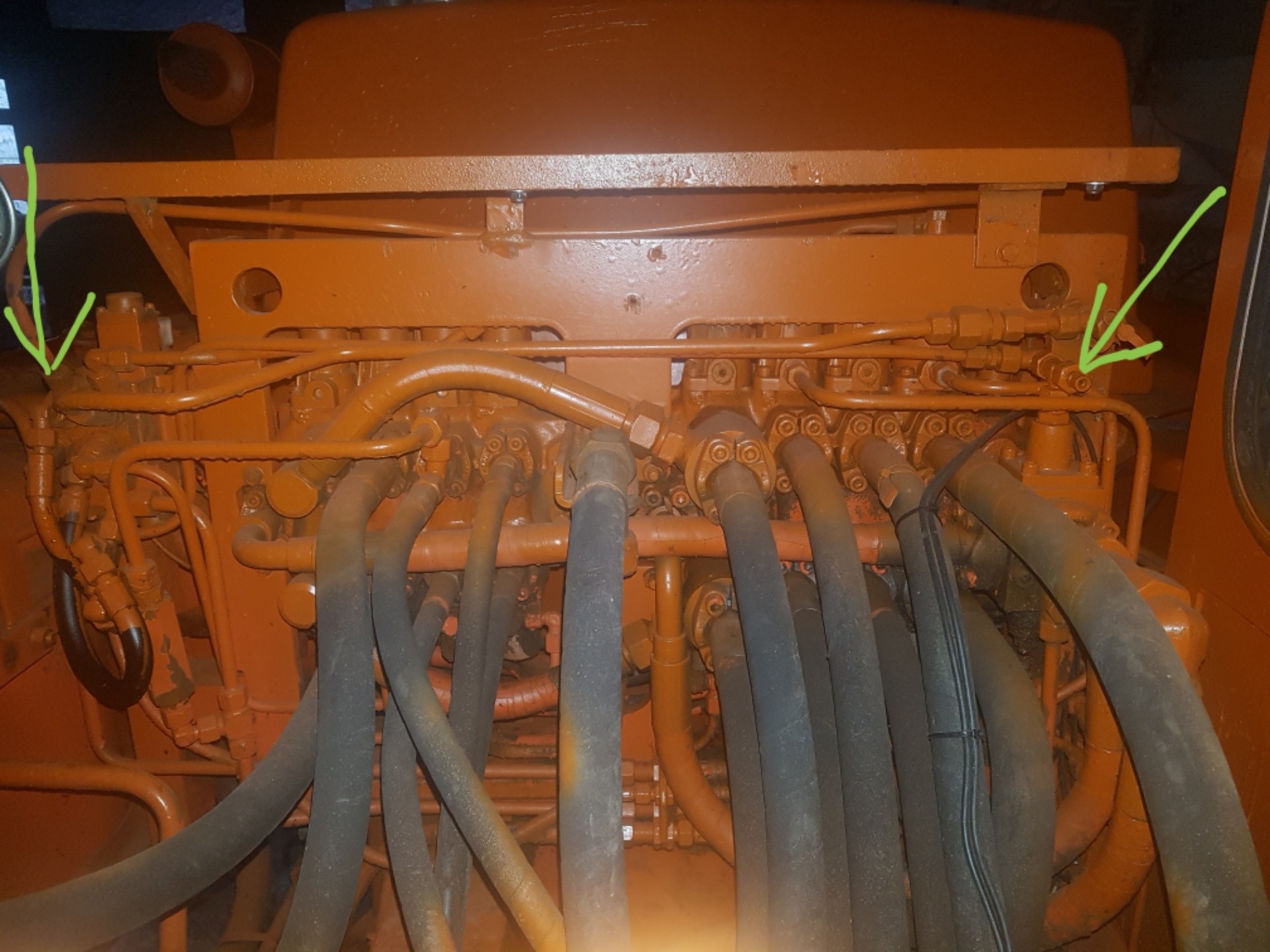

Das sind die für Greifer drehen... Das hatte unser 16ner auch so. Und ich meine dass der Schalter für den Hammer dort war
Ich bin mir auch ziemlich sicher, dass der Knopf am Boden für den Hammer ist und die Knöpfe am joystick für die Anbaugerätedrehsteuerung
Ok, werde das mal Testen, wenn ich den Bagger laufen lasse und auf den Schalter drücke sollte sich ja die Motordrehzahl demnach ändern da ich ja den Öldruck gegen den verschlossenen Anschluss fahre. Bzw. wenn ich an dem Anschluss ein Öldruckmesser anschließe müsste ich ja dann was ablesen können.
Werde mich melden wenn ich mehr weiß.
Danke schon mal für die Hilfe
2017100611532200.thumb.jpg.b24699e83ccd404647de9957983b002c.jpgSo, hab das heute mal getestet, leider ohne Ergebnis. Wenn ich auf den Schalter drücke ändert sich keine Motordrehzahl und Druck habe ich auch nicht auf der Leitung. Ich hab noch mal ein Bild gemacht, der linke Grüne Pfeil zeigt das Magnetventil welches schaltet und rechte Pfeil zeigt das Ventil wo die Hyfraulikleitungen vom Magnetventil hinführen. Von diesem Ventil gehen auch Leitungen an die Drehdurchführung zum Fahrwerk.
