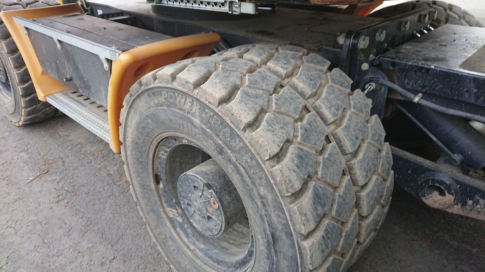

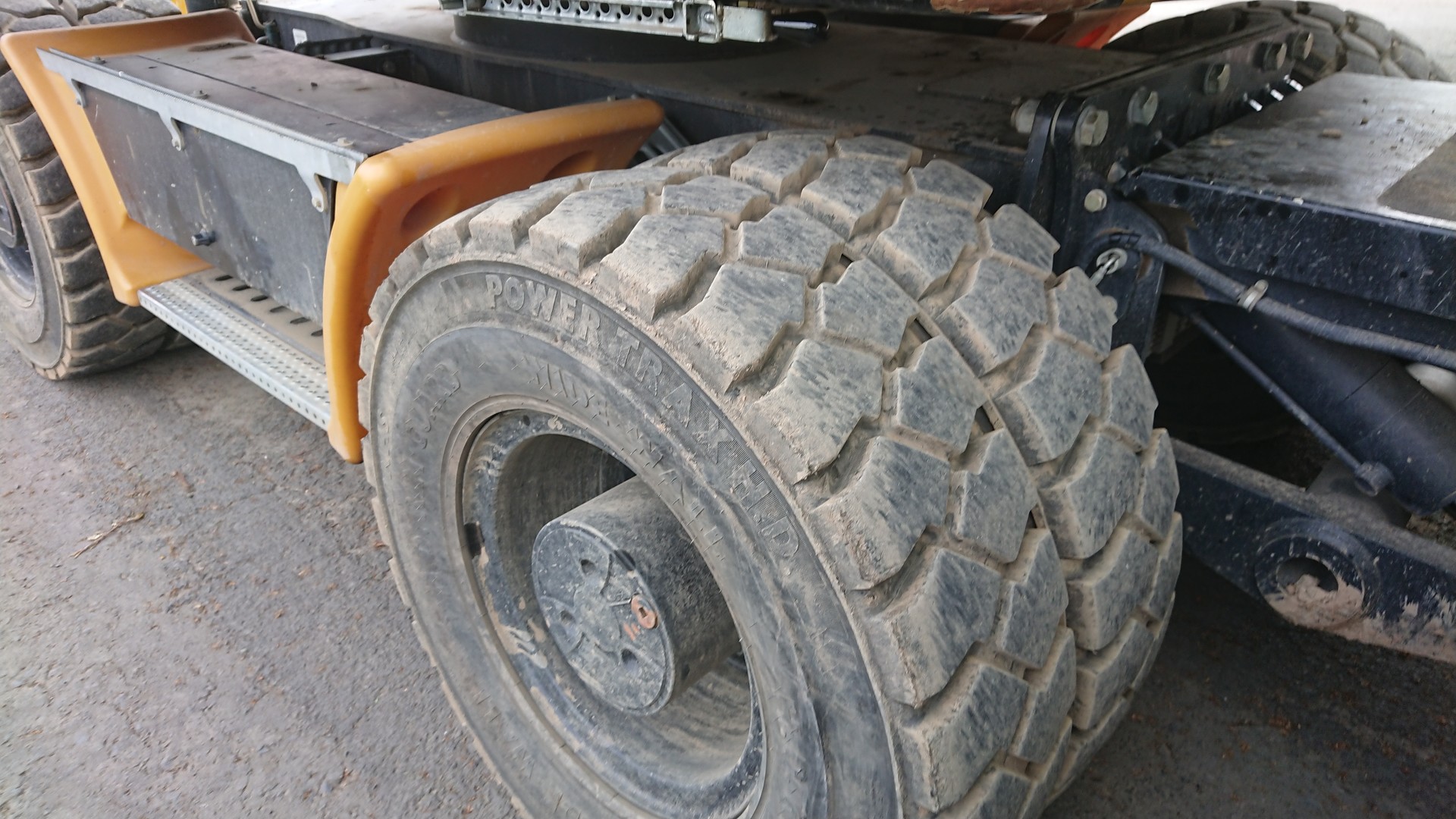

Auf den Hydremas hab Ich BKT Powertrax HD drauf, und egal was als nächstes kommt, auch dort wird es diese Reifen geben.
Auf dem Bild hatten die 3000h auf der Uhr, und wir hatten jetzt einmal den 1 Platten... bei 3 Baggern und zusammen 6500h
der hat sich einen Zimmermannsnagel eingefahren.
Der Reifen ist supersteif (18PR)in der Flanke und fährt sich richtig gut.
