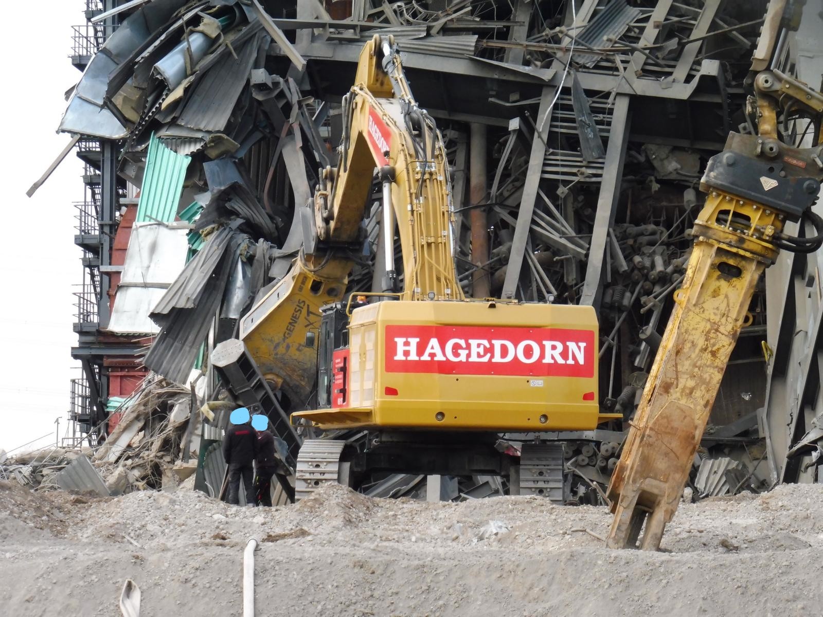

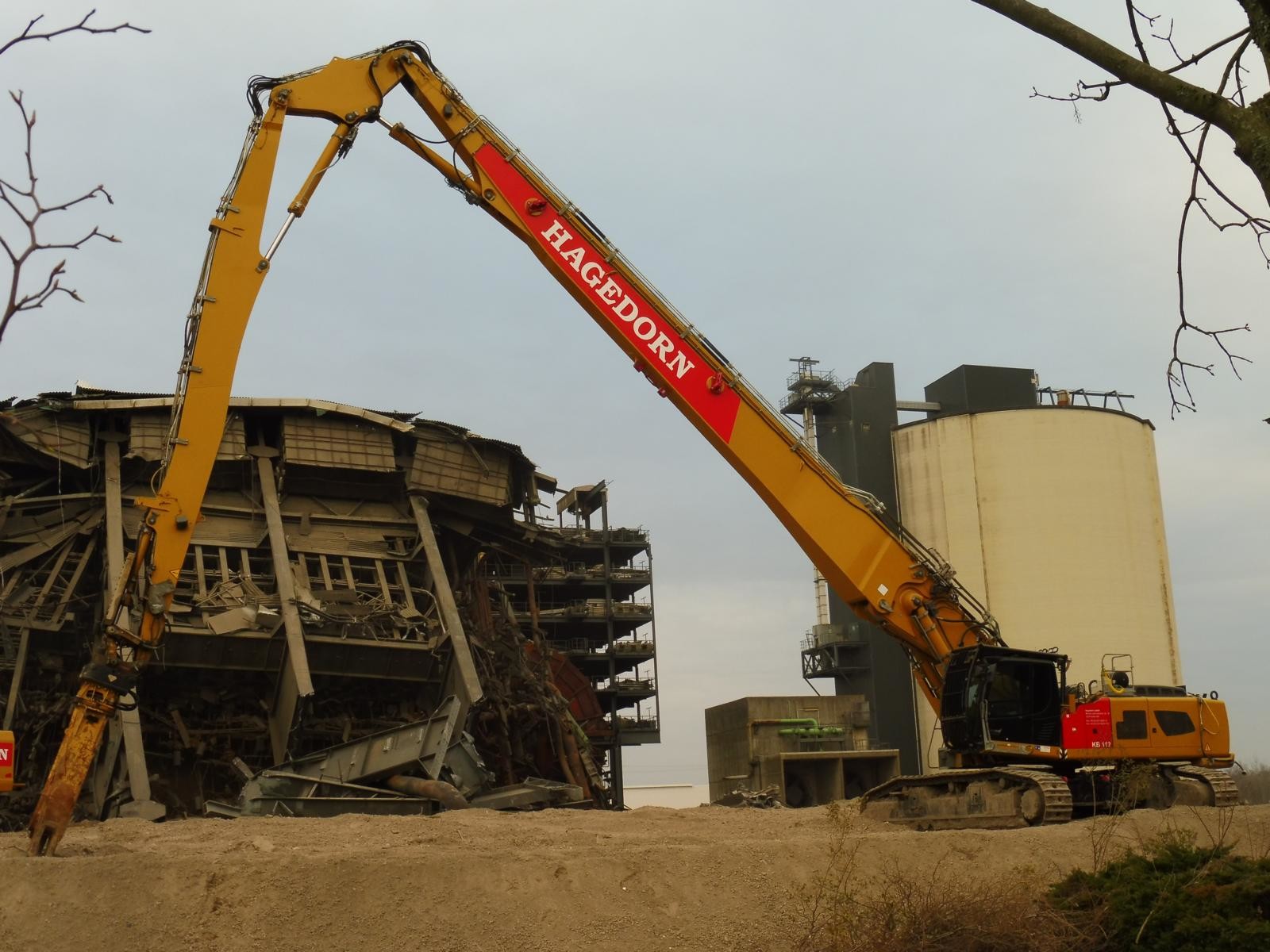

Tätigkeit heute...
Vor allem der R960 war heute wieder ziemlich zahm...

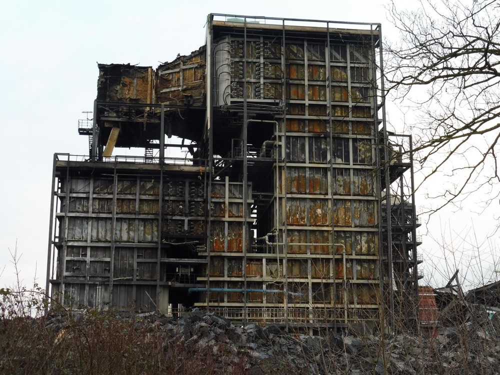

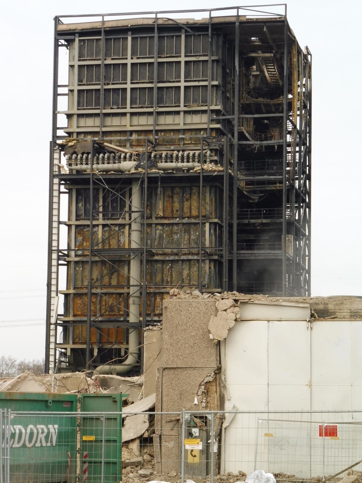

...und die Rauchgasentschwefelung...
Am Haupteingang habe ich einen ehm. Kollegen aus der Anlage wieder getroffen. Dass das Feuer durch Brennschneidarbeiten entstanden ist, ist glaube ich, recht einleuchtend. Wir haben darüber gesprochen und ich kenne die Rea innen auch nur als riesiges Stahlgebilde. Lief ziemlich Problemlos, als ich in der Anlage tätig war. Was ich noch nicht wusste, dass die Anlage innen gummiert war um den Stahl vor Korrosion durch die Medien im Inneren etc. zu schützen. Das würde zumindest erklären woher das Feuer sein Futter gefunden hat und 2. große Löcher für ne ordentliche Luftversorgung waren ja auch vorhanden.
Soweit meine Mutmaßung. Ohne Gewähr!
