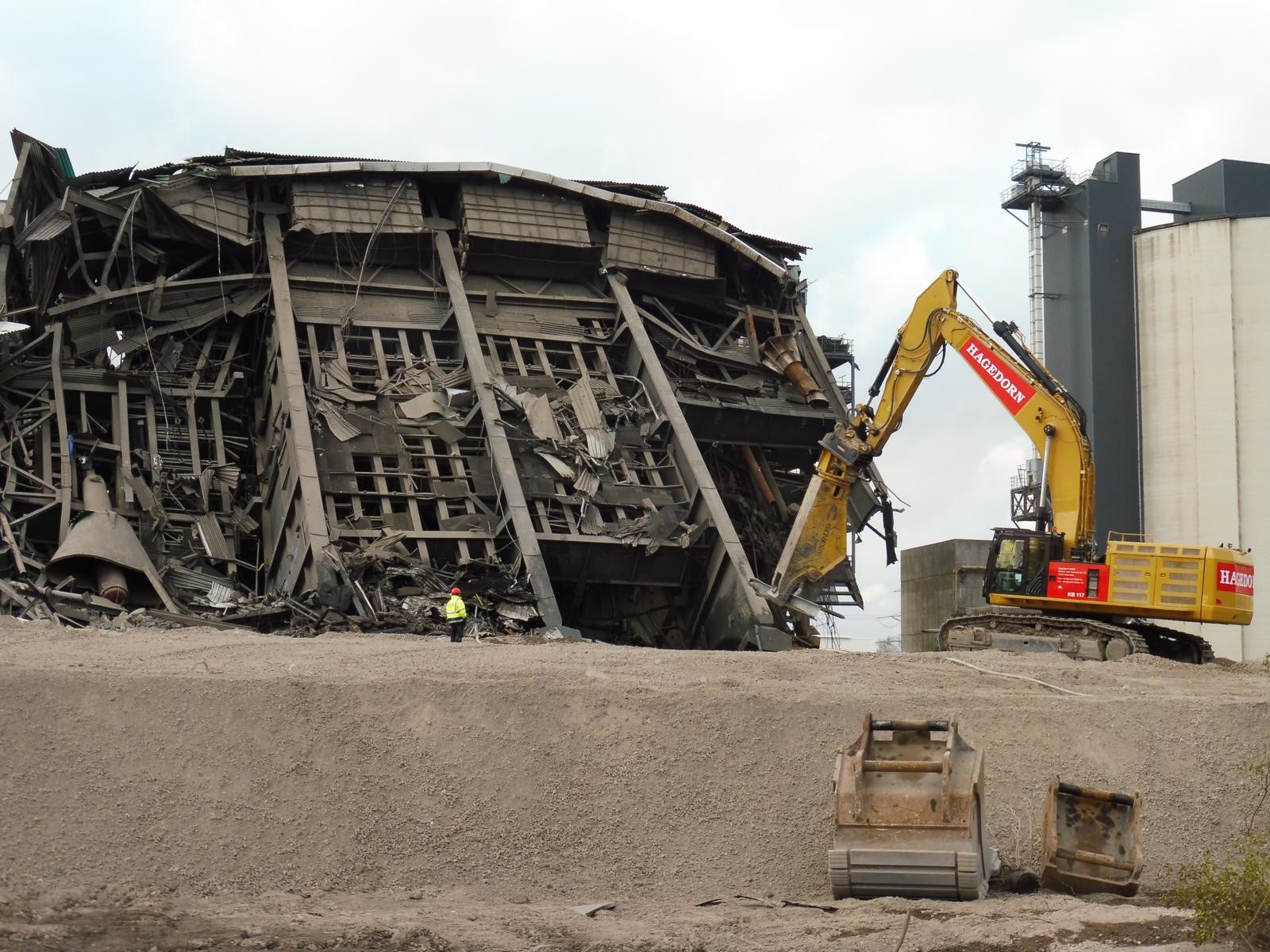

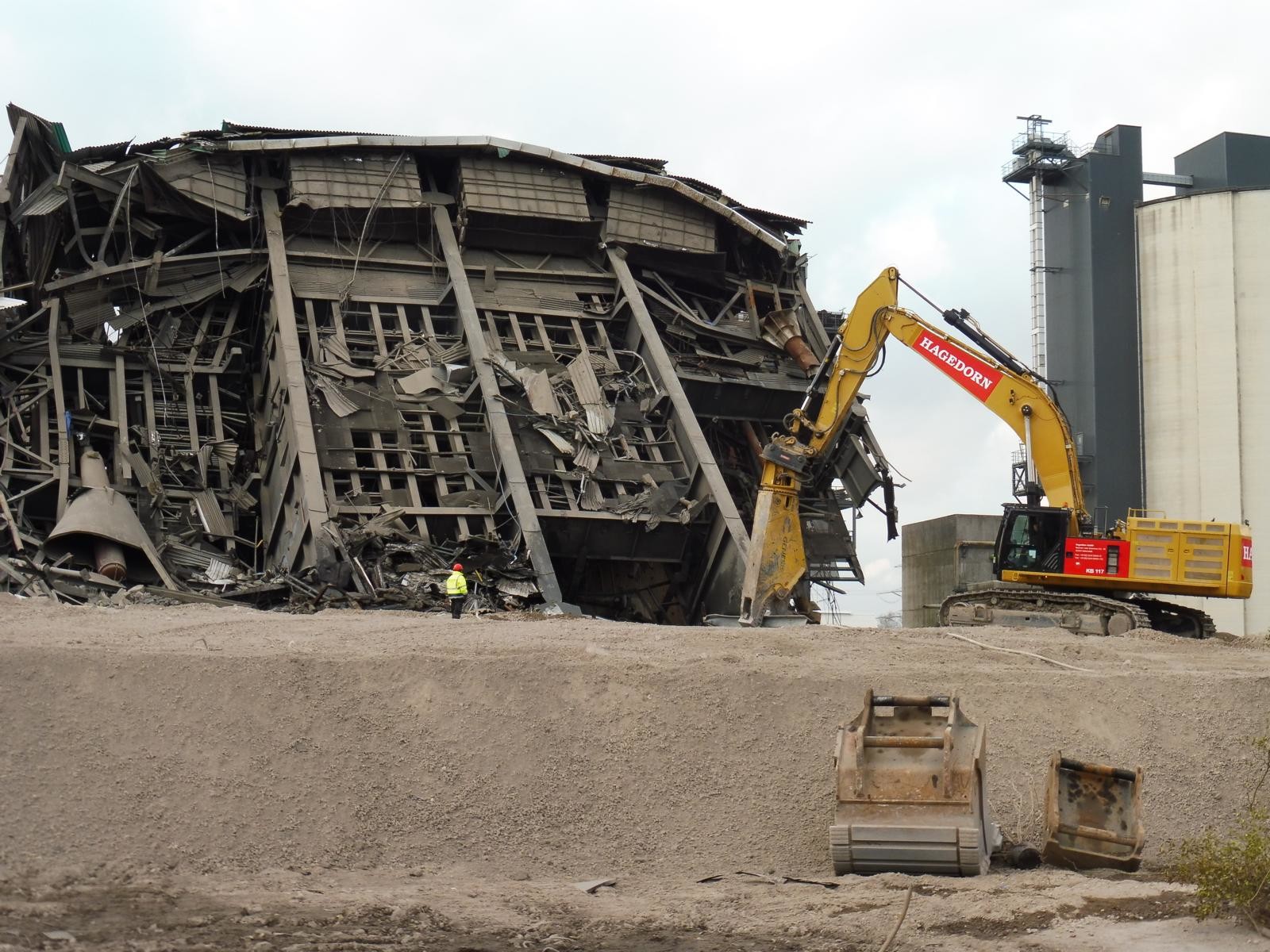

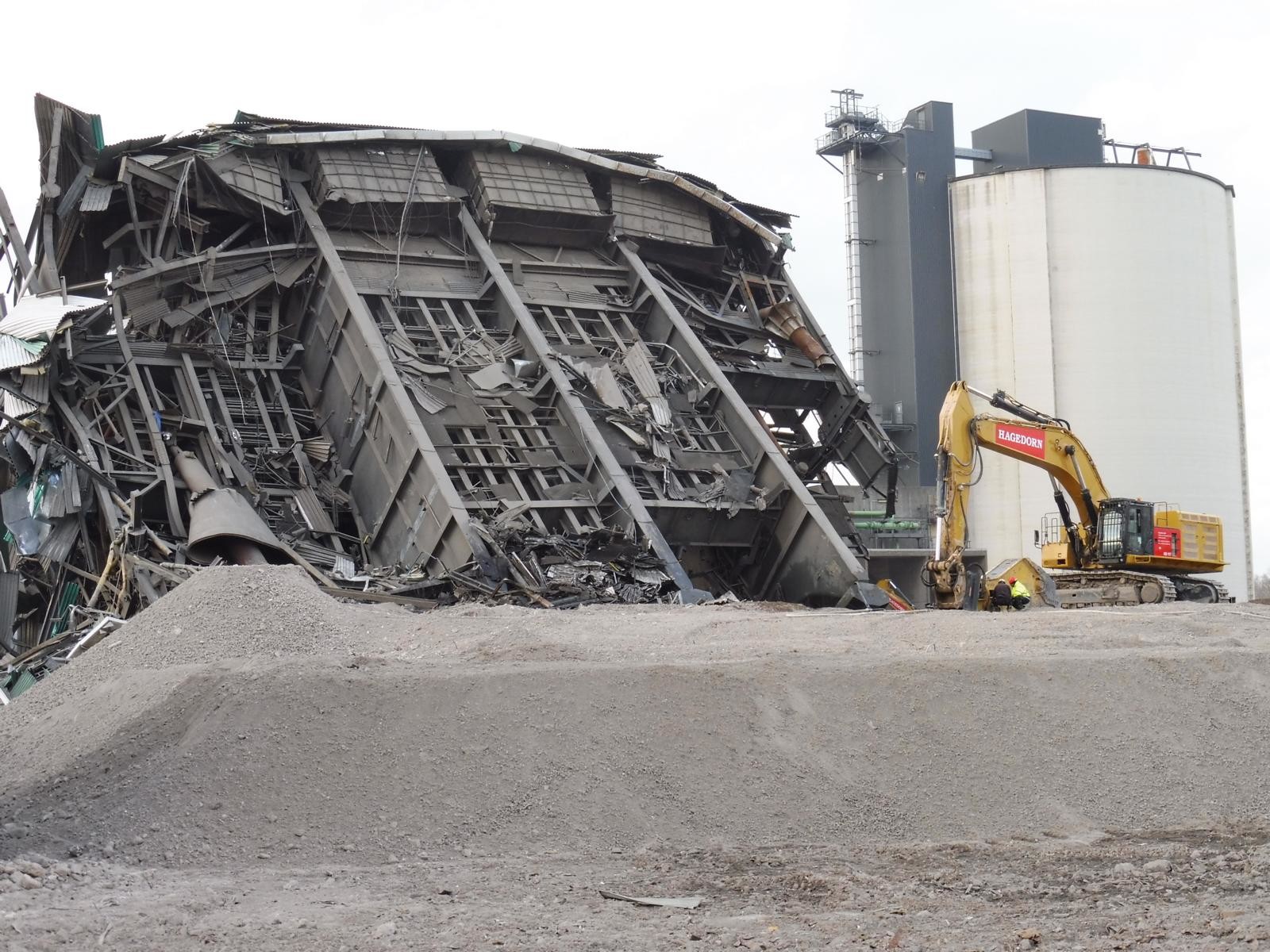

Wie vorhin erwähnt ist die Kesseldecke besonders massiv gewesen. Hier hang der ganz Kessel dran. Warum hängen? Damit er sich durch die Wärme nach unten ausdehnen konnte. Sonst würde das Kesselhaus wachsen.

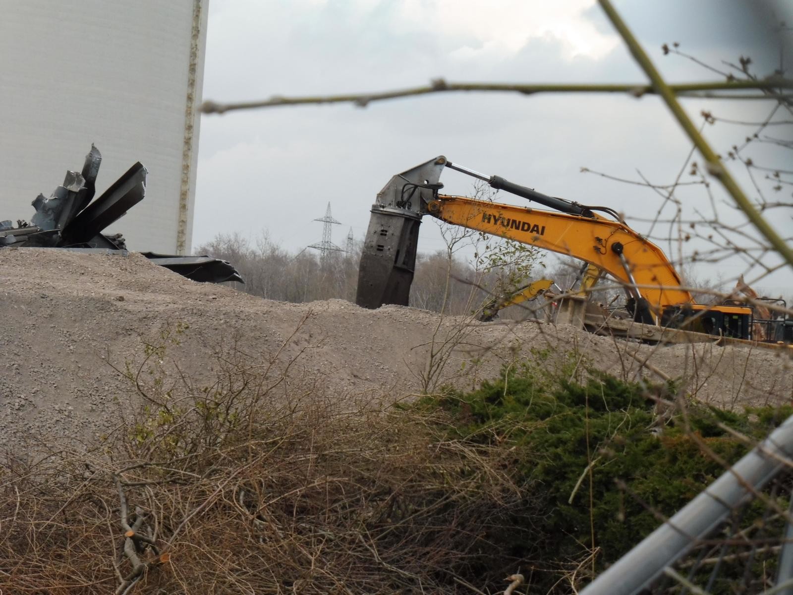

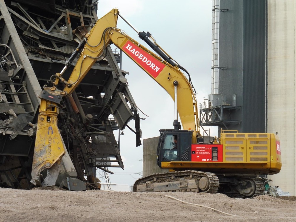

Der Hyundai wird vermutlich von einem Sub sein. Ein Hyundai mit Schrottschere könnte auf Apperlo Zerlegung deuten. Früher hatten die Volvo, jetzt Hyundai.

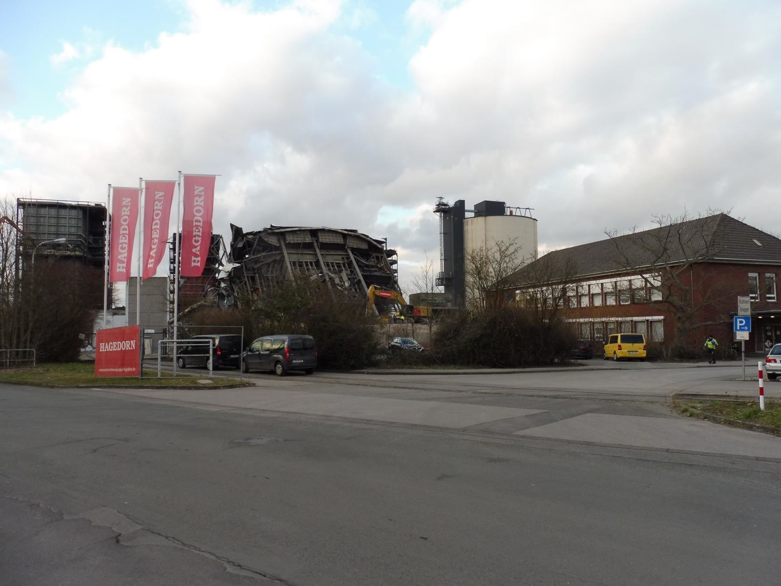

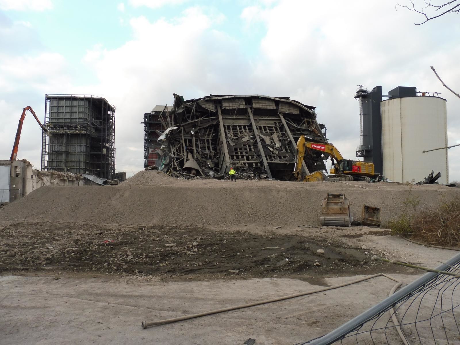

So sieht es momentan dort aus.
Ich muss zugeben trotz der guten Arbeit - Mir fehlt die Industriekulisse. :/

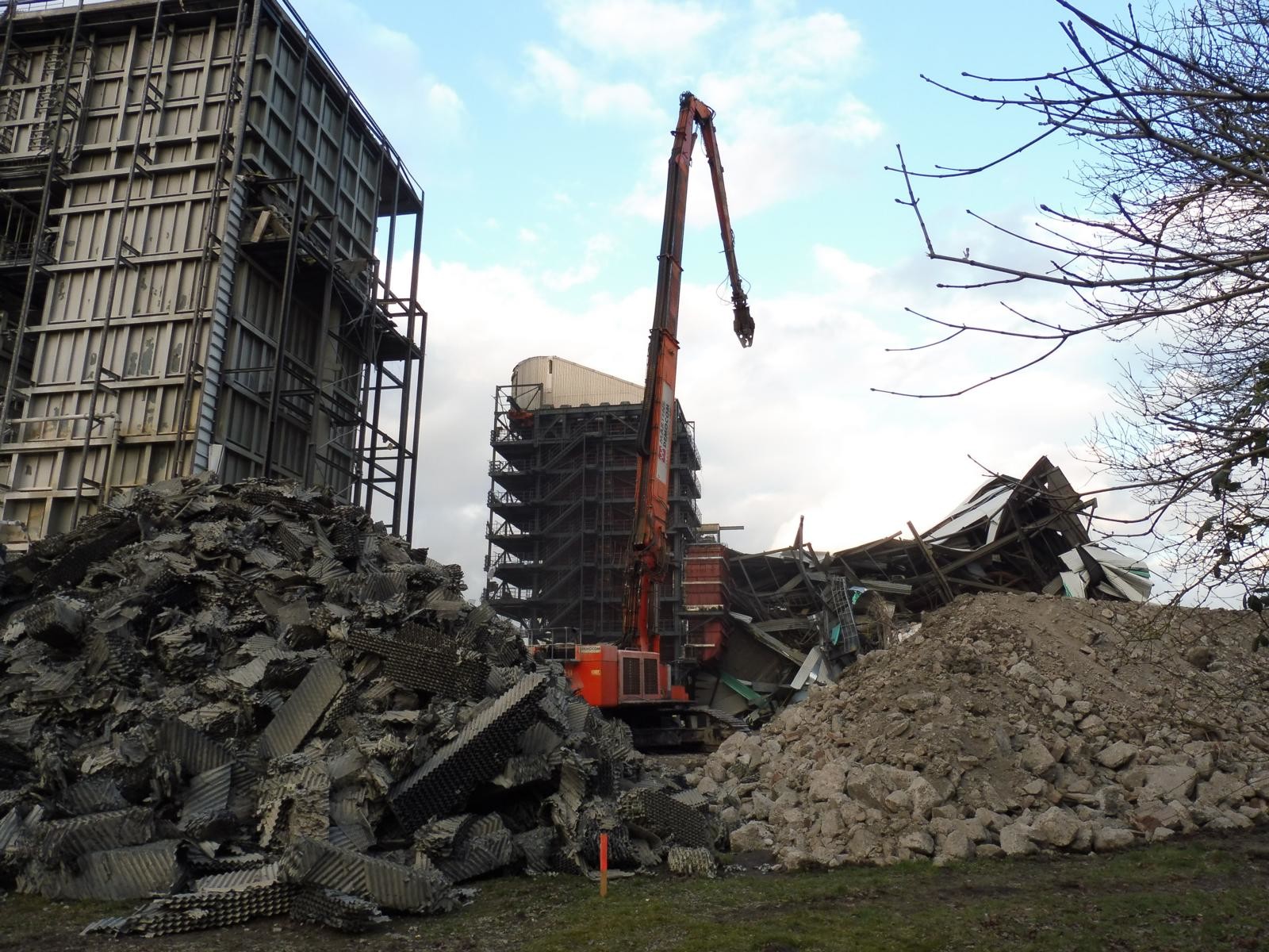

Zu Schluss noch ein Blick rüber zur Rauchgasentschwefelung...

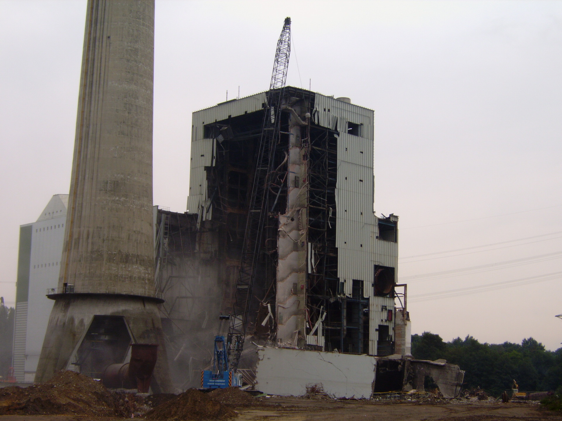

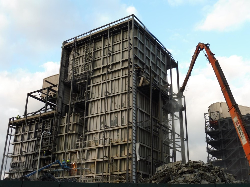

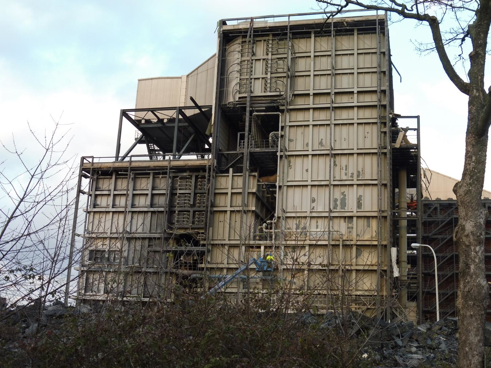

Zum Vergleich mal ein Bild des Rückbaus von Kessel 2 am Kraftwerk Rauxel, 2007.
Die Anlage hatte 2. Kessel, welche man mit Hitachi Sumitomo SCX2500 und 4to Birne beide binnen gut einer Woche rückgebaut hatte. In der Anlage hat meine Faszination für Kraftwerke ihren Lauf genommen, welche ich dann im Kraftwerk Knepper vertieft hatte.
Grüße an den Fahrer des SCX2500, der hier auch zwischendurch mitliest und mit dem Vorgänger des SCX2500 (Hitachi KH500) Ende der 80er / Anfang der 90er schon Block A/B bearbeitet hatte. 😛
