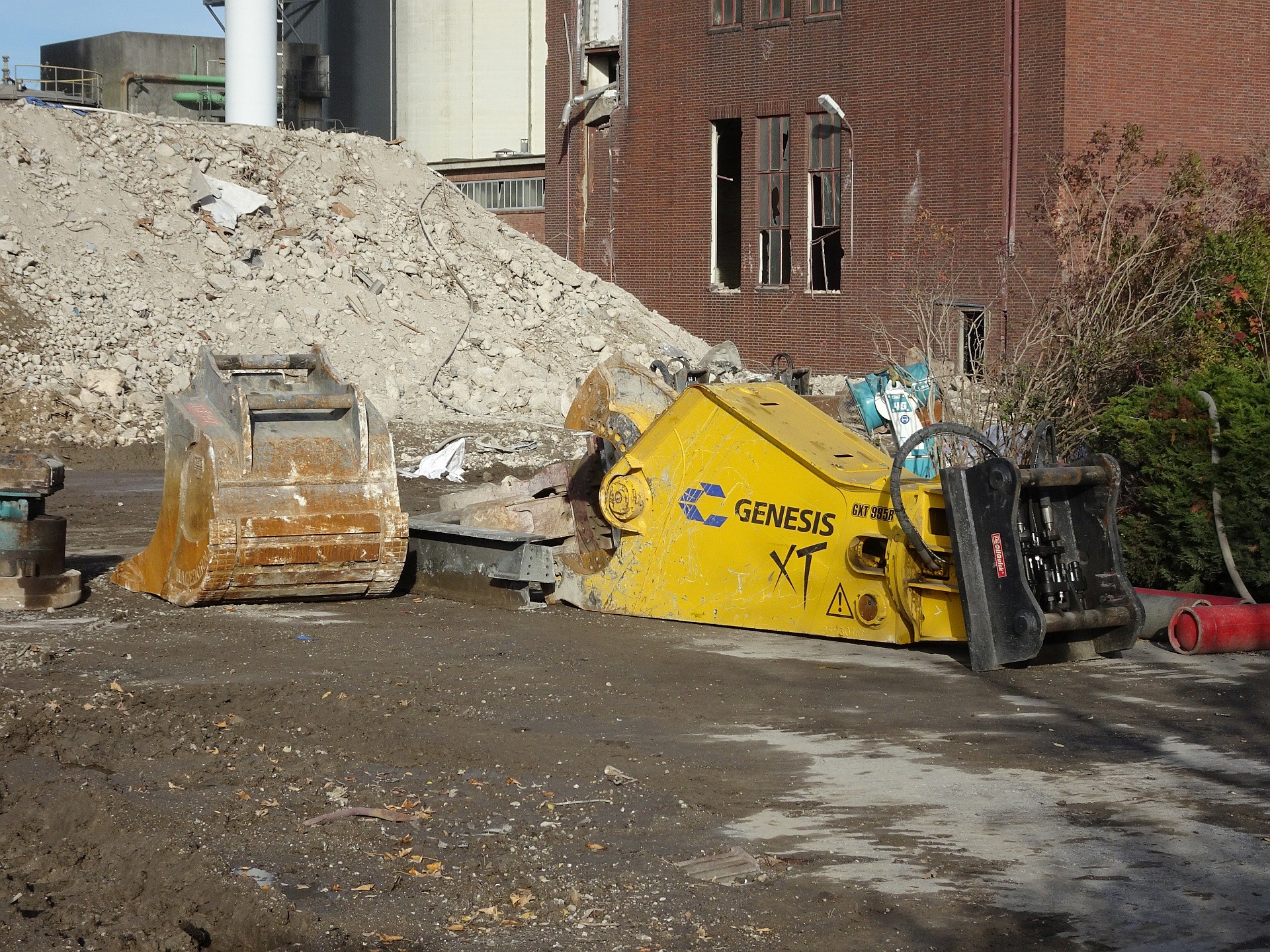

Hallo Zusammen
was ist das denn für eine Sonderausführung bei dem Löffel?
Liebe Grüße Reinhold aus Bochum
Das ist ein Dappen Sieblöffel.
MfG Daniel

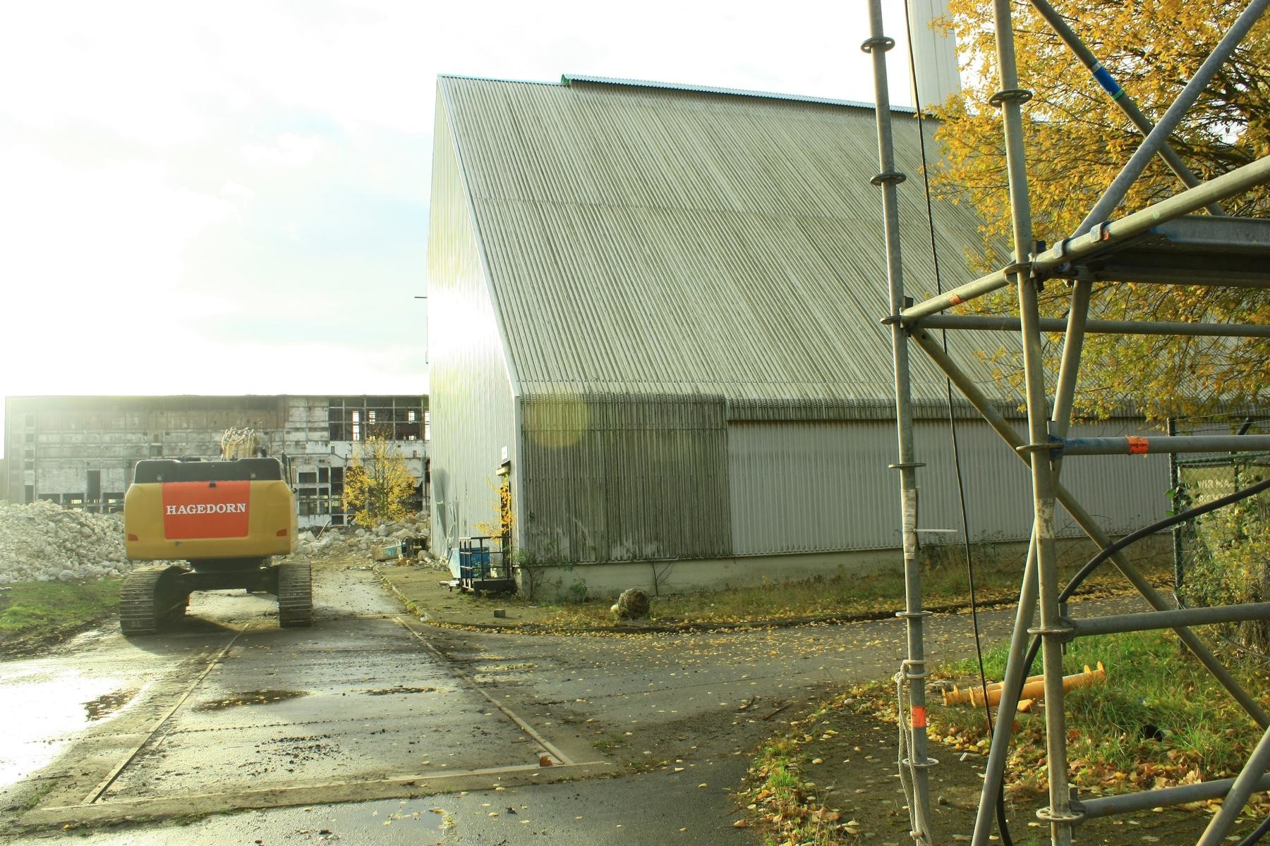

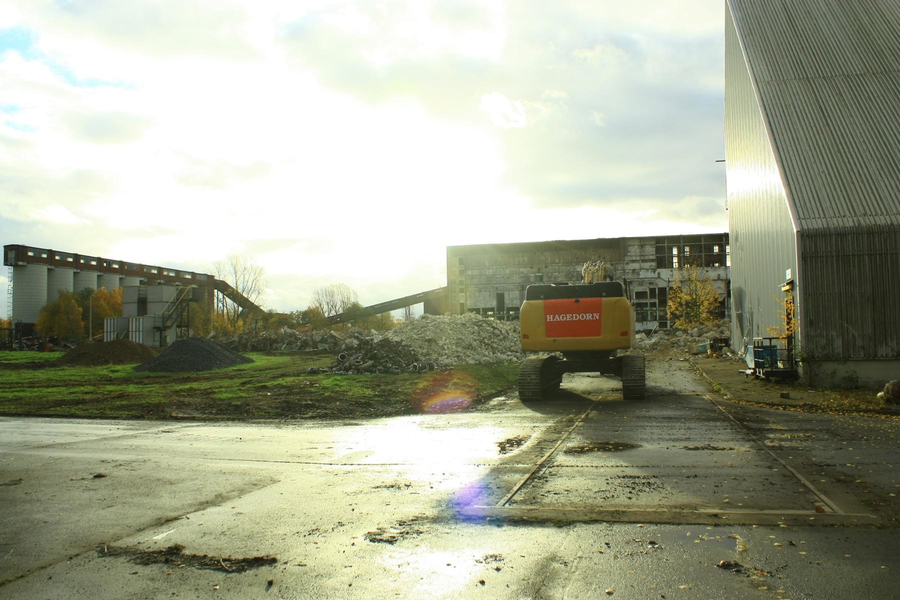

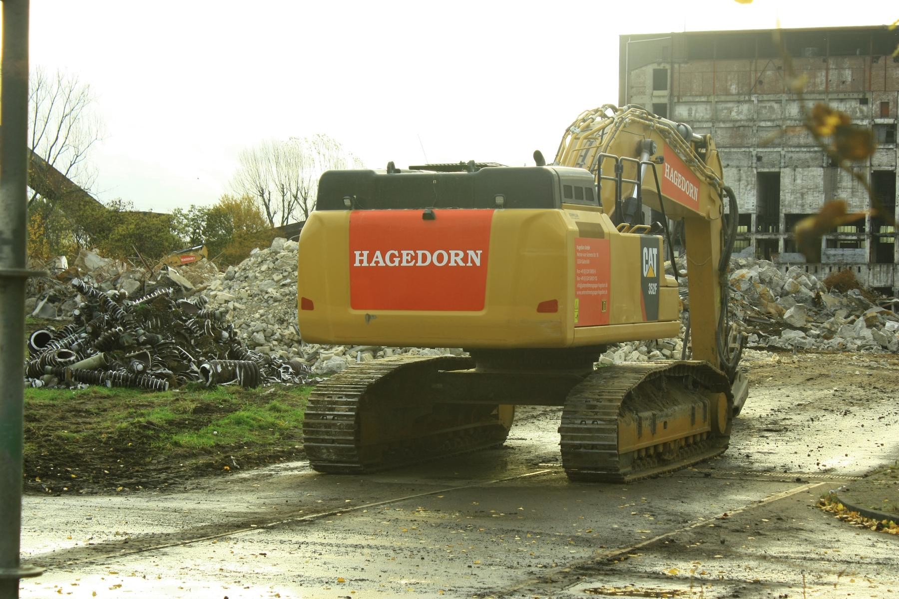

...den der Caterpillar 352F L aber wieder abgebaut hat :P

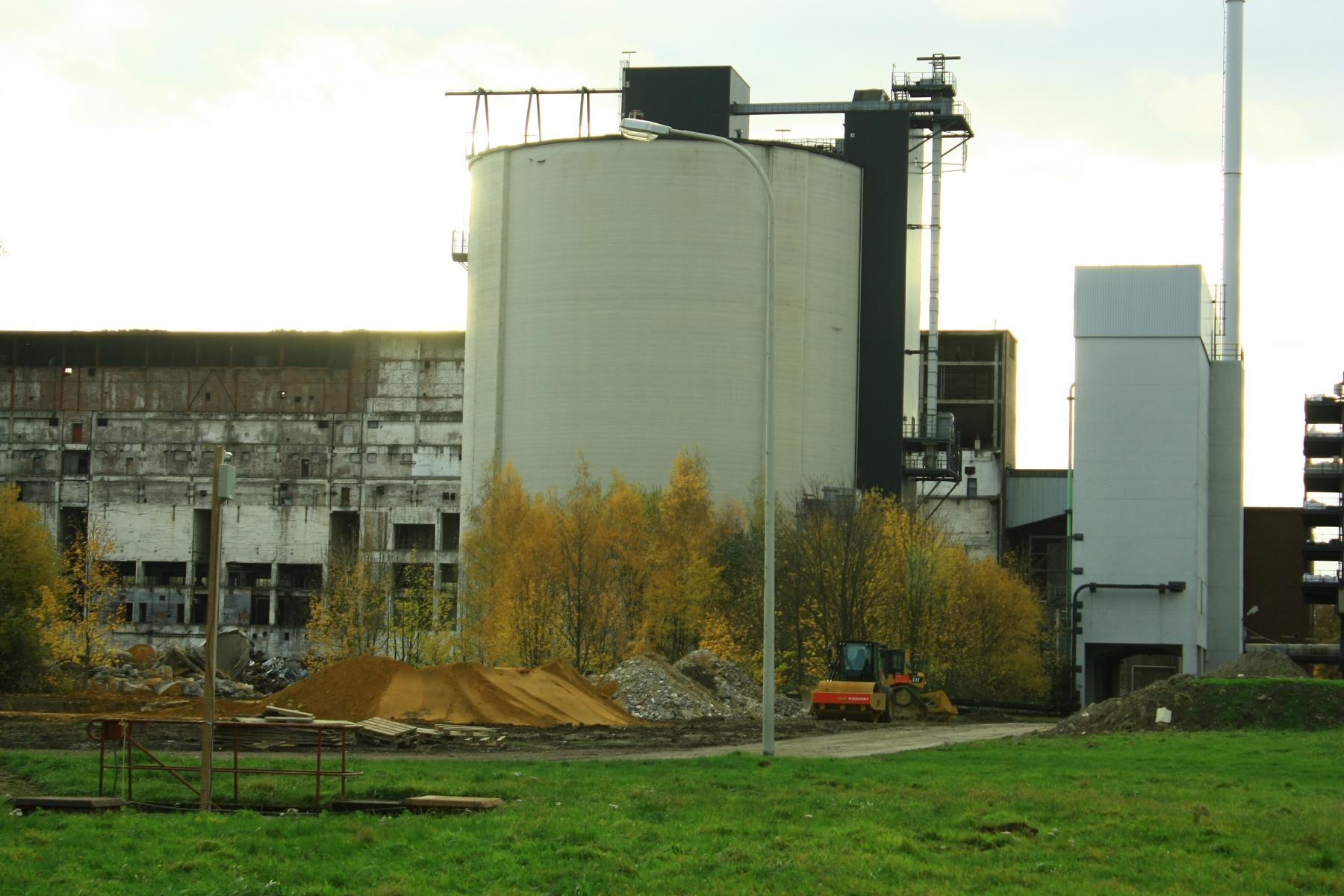

Steht gerade 'nackig' neben der Gipslagerhalle.
In dem Bereich, wo der Bagger tätig war, füllen gerade Planierraupe und Walzenzug Füllsand an...

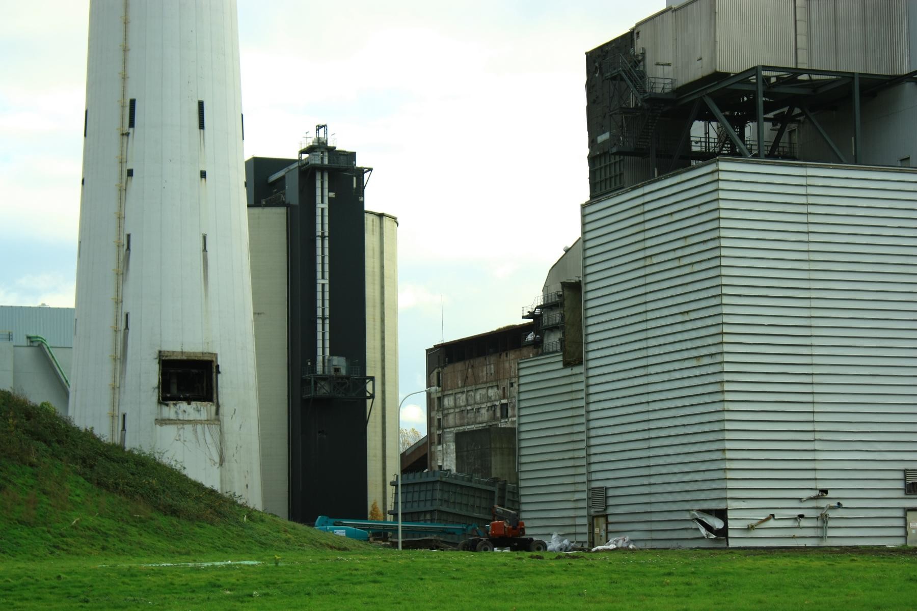

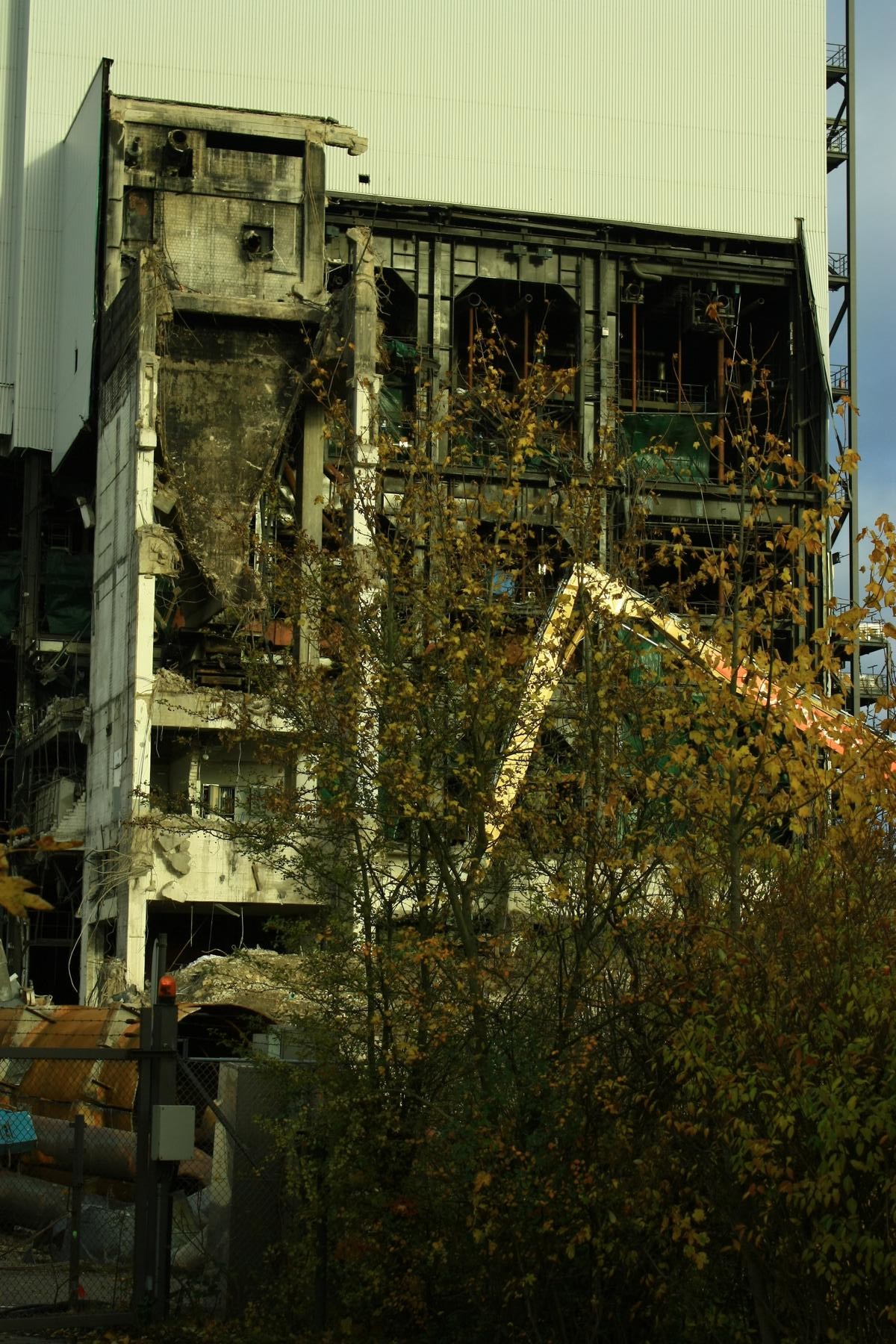

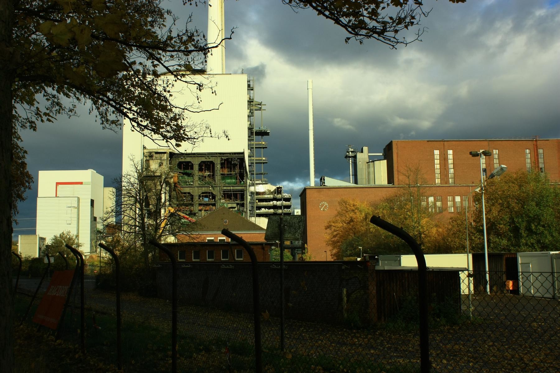

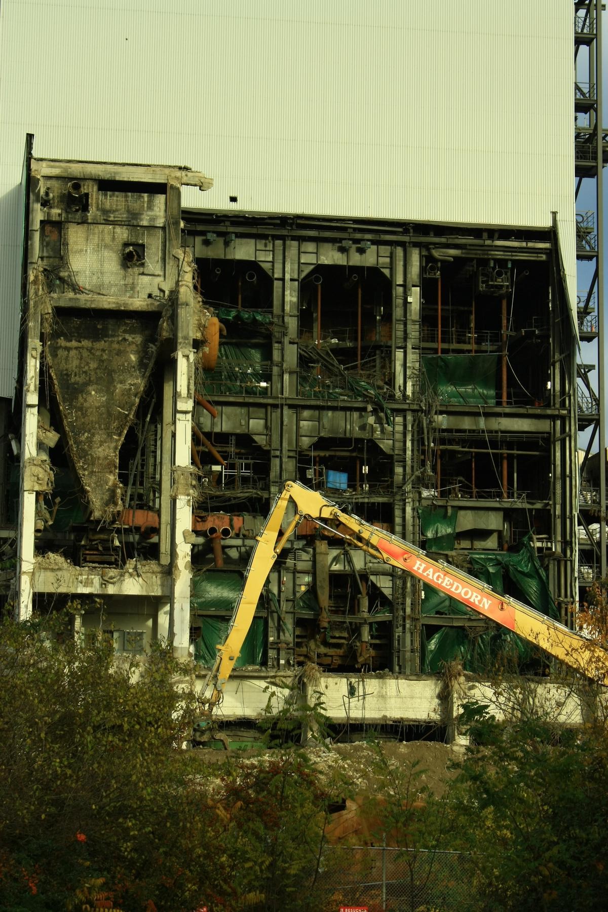

Der Bereich, der ehm. Bekohlung ist bis auf einen halben Bunker rückgebaut. Damit wird der Blick in das eigentliche Kesselhaus möglich. Hinter den Stützen kann man den eigentlichen Kessel erahnen, welcher hängend montiert ist.
Grund dafür ist die Wärmeausdehnung der Konstruktion.
Deutlich wird auch wieder die massive Konstruktion des Gebäudes.
Die Arbeiten in dem Bereich erledigt weiterhin der Liebherr R960 Demolition.

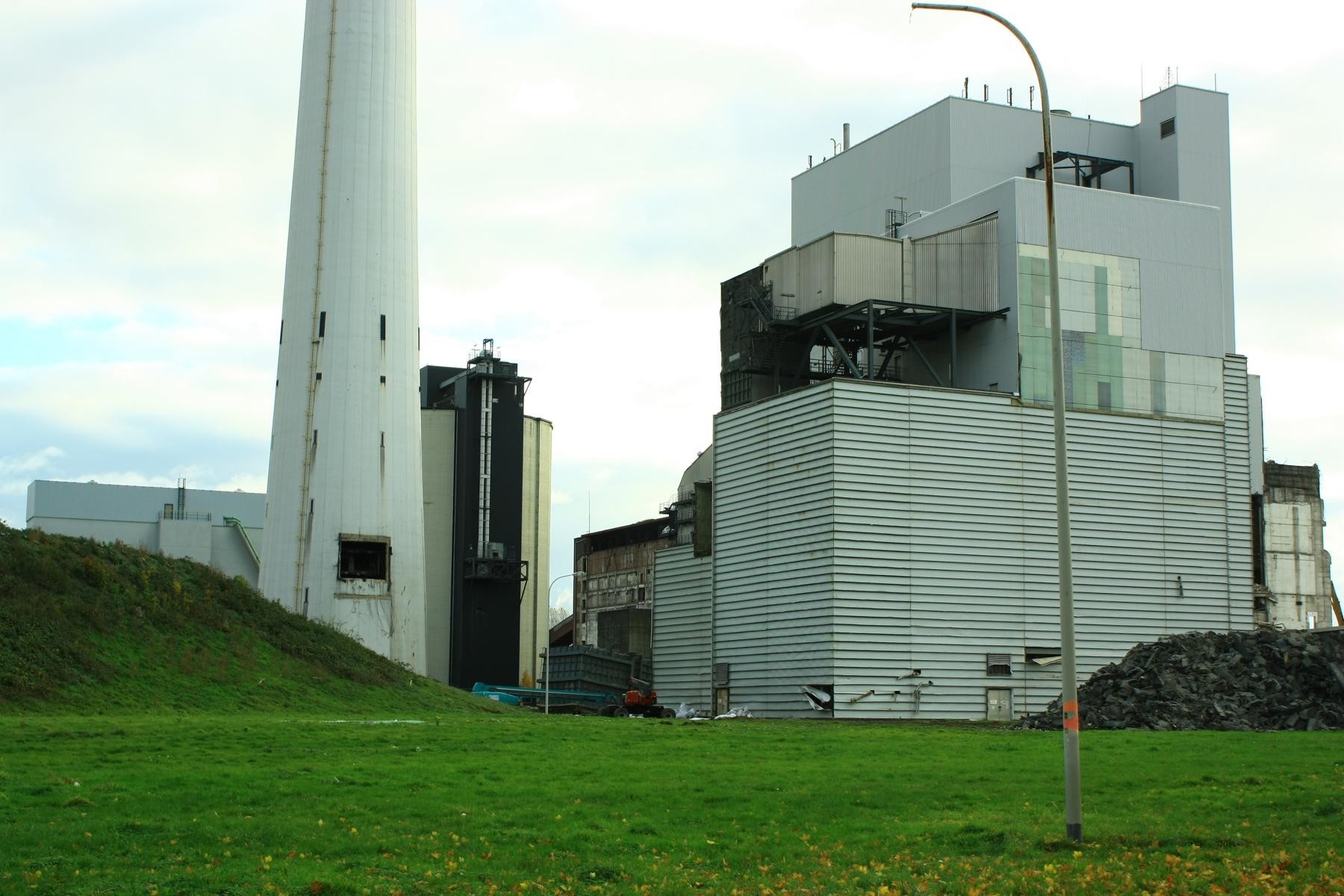

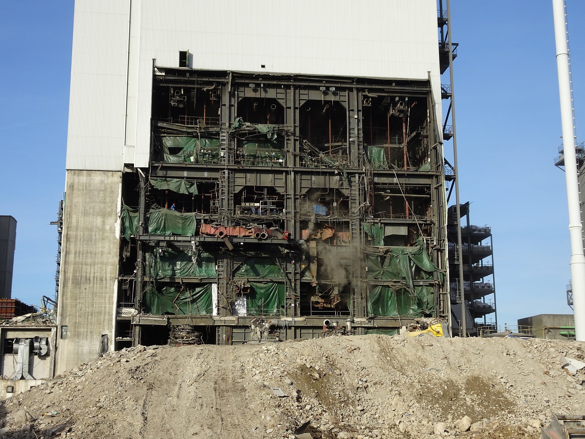

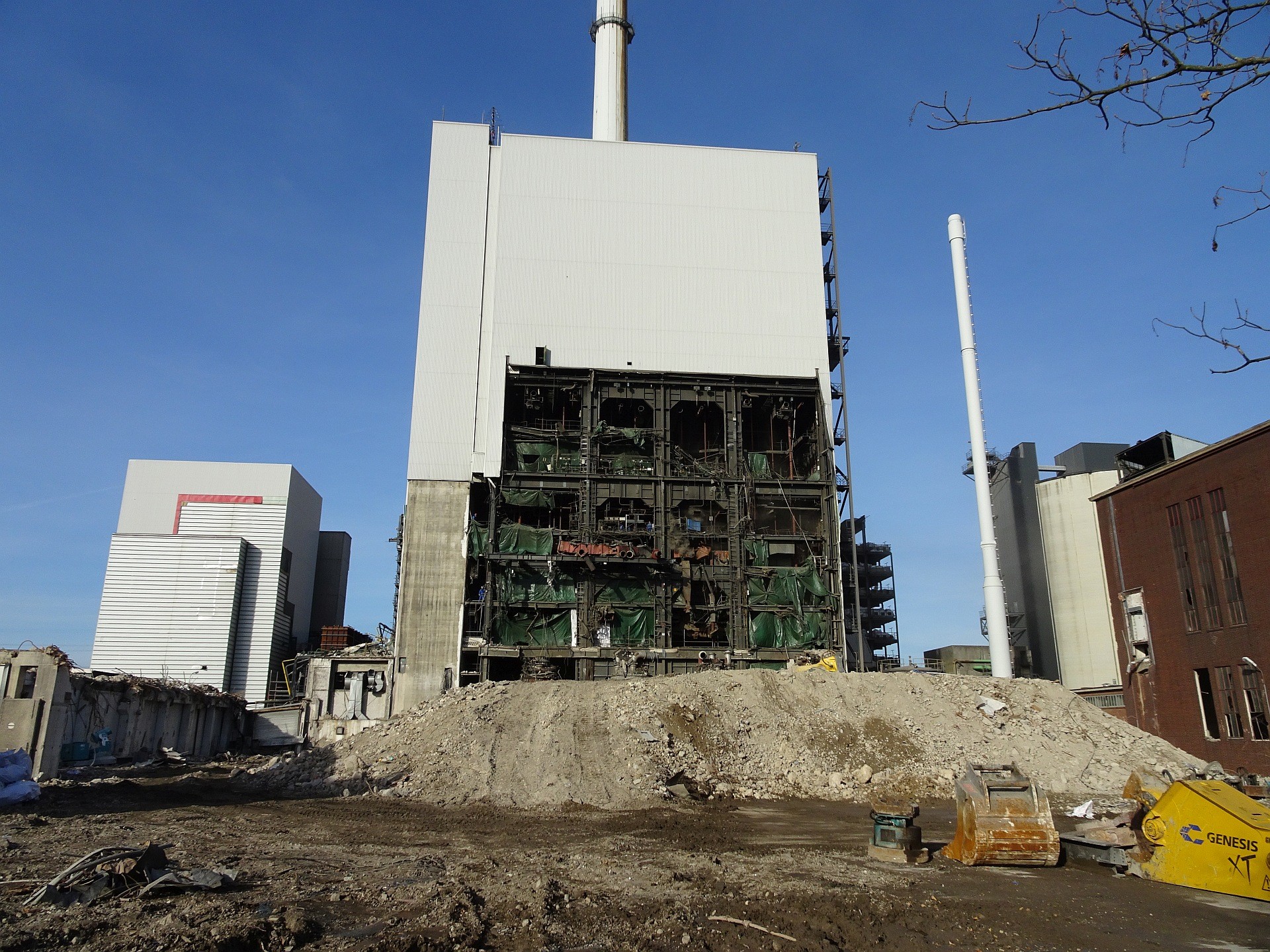

Vom Kohlebunker ist nichts mehr zu sehen, genauso wie vom Liebherr Longfront.
Im Inneren des Kesselhauses wird an mehreren Stellen mit dem Schneidbrenner gearbeitet.

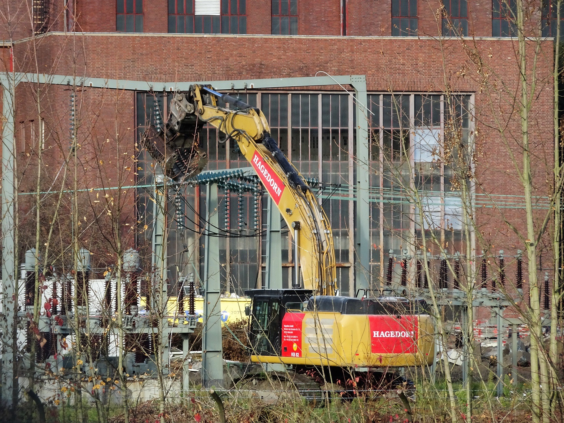

Außerdem wurden Teile der Umspannstation zerlegt.
