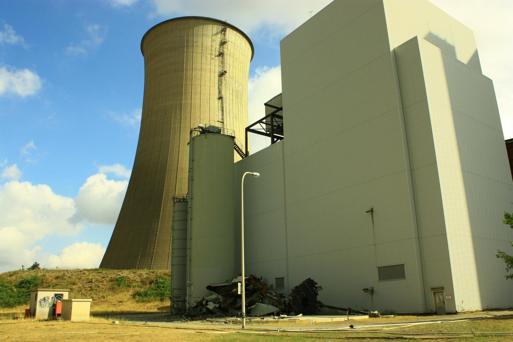

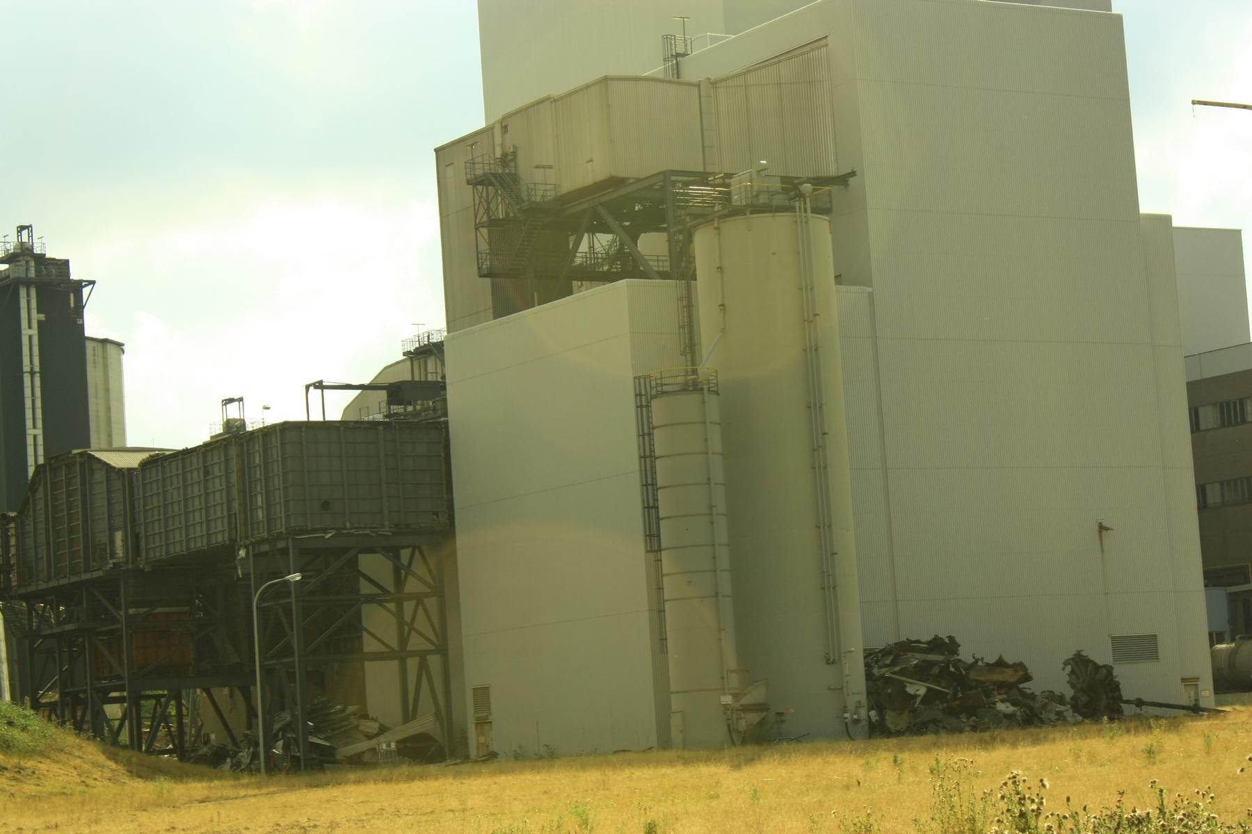

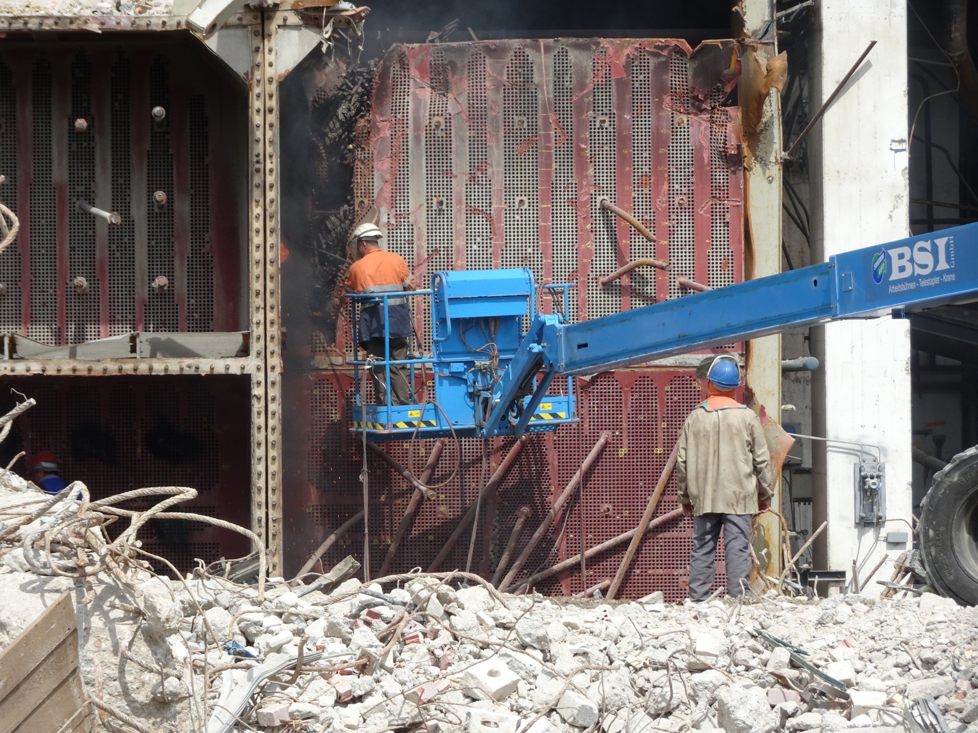

Das 'rote Lochblech', was da kleingebrannt wird, ist der Kondensator in dem der Prozessdampf / das Kesselwasser (eigener Kreis) in einem 'Durchlaufkühlerprinzip' mit Kanalwasser aus dem Rhein-Herne-Kanal runtergekühlt wurde. (Auch ein eigener Kreis)
Da führen 2., ca. 3m im Durchmesser messende, Rohre zum Kühlturm... Da wurde das warme Kanalwasser dann runtergekühlt... Ein Teil kam oben als Dampf raus, der andere Teil dreht die Runde durch den Kondensator noch mal...

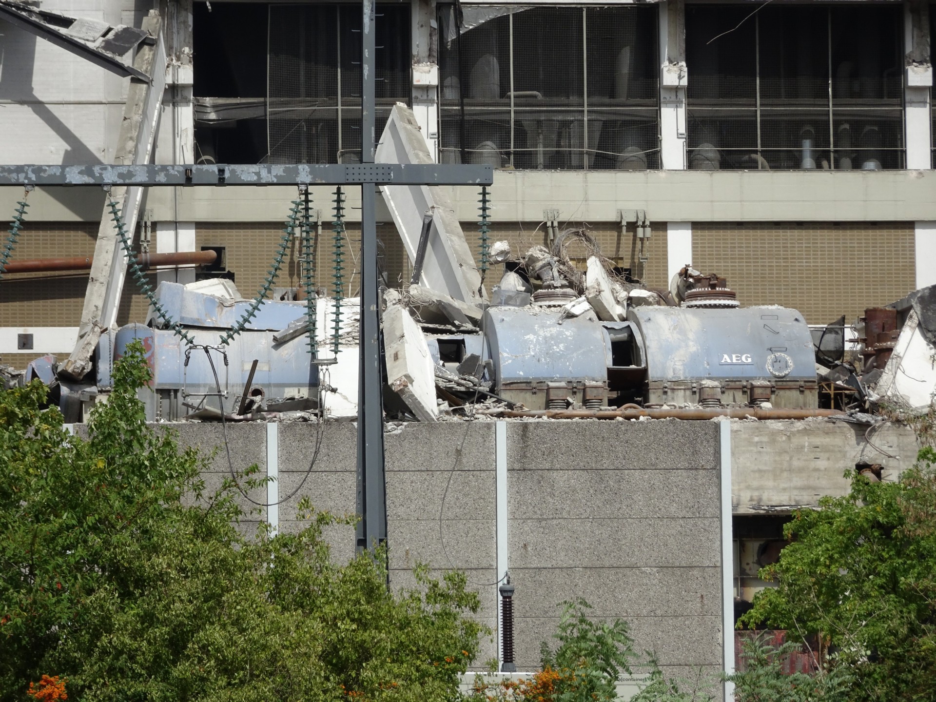

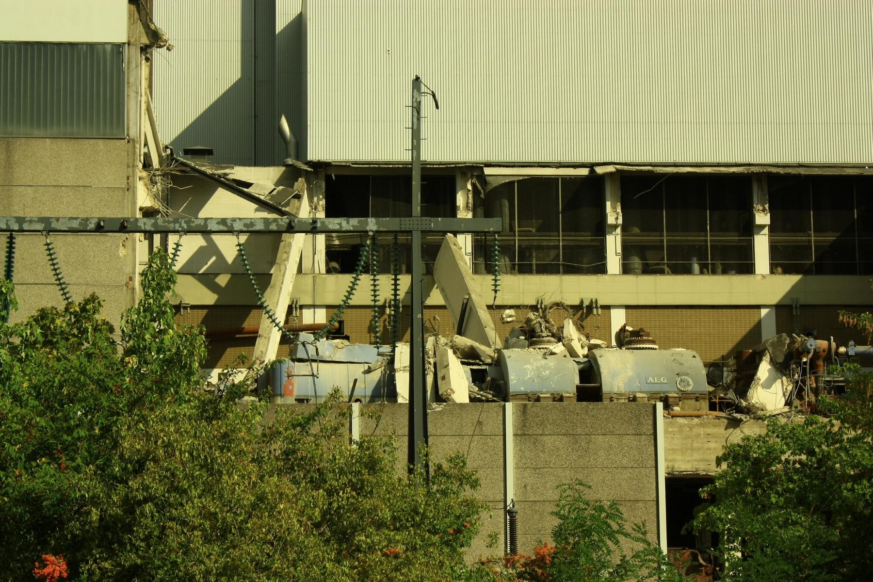

Traurig die zerschossene AEG-Turbine so zu sehen... :(

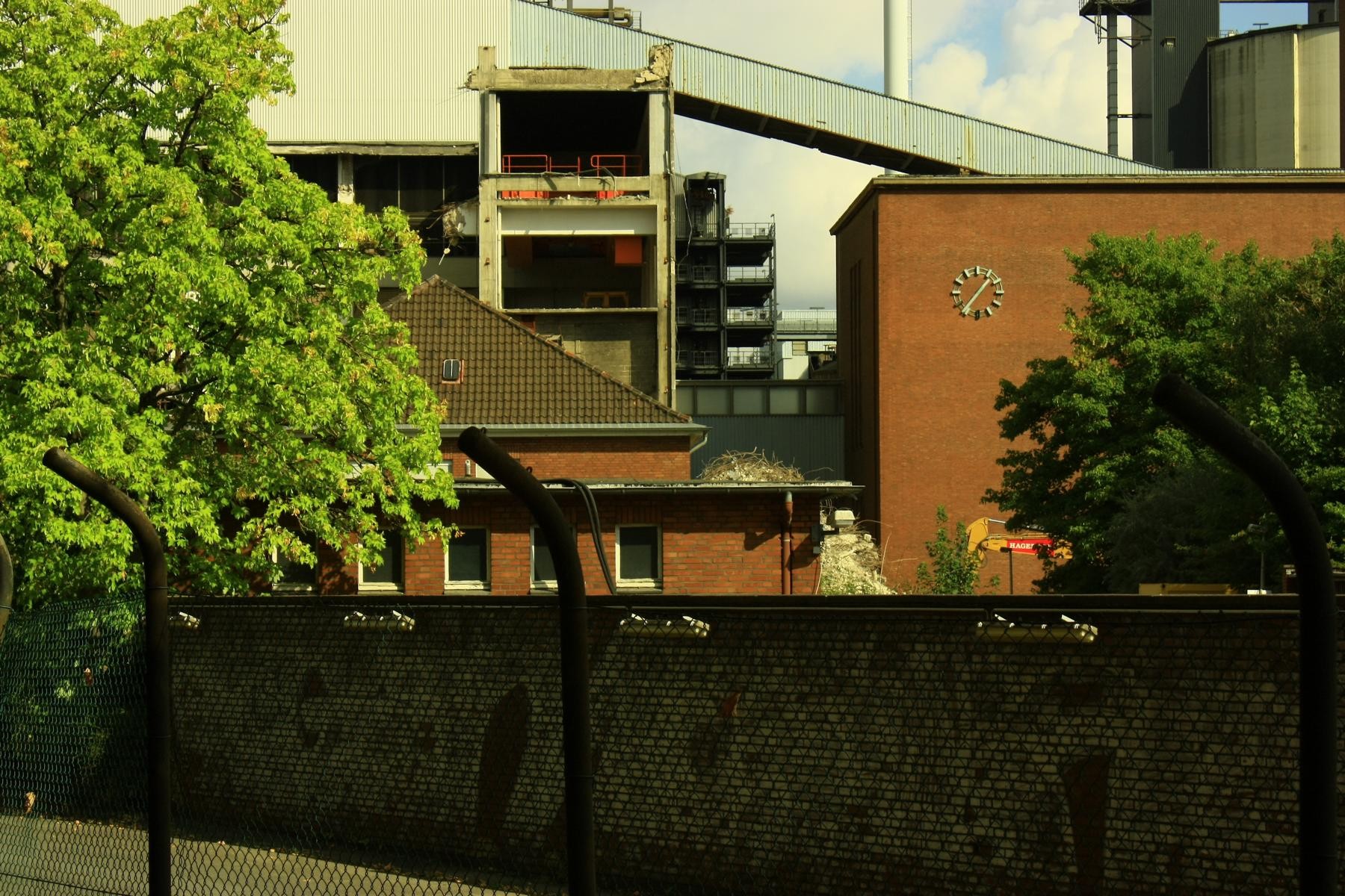

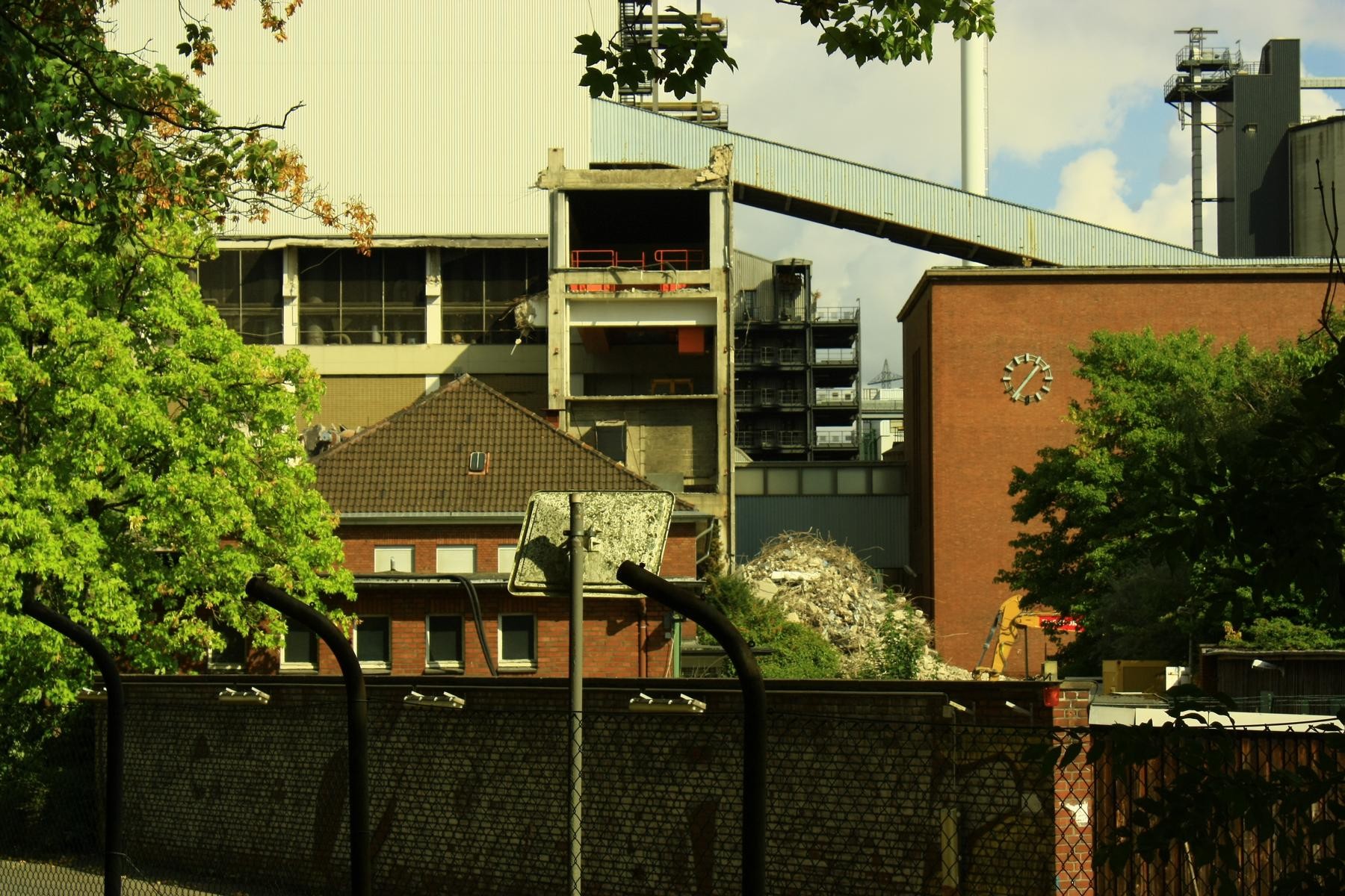

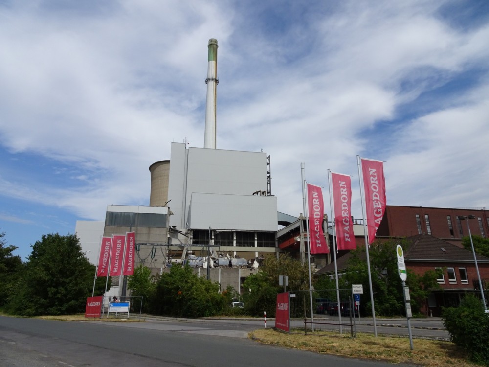

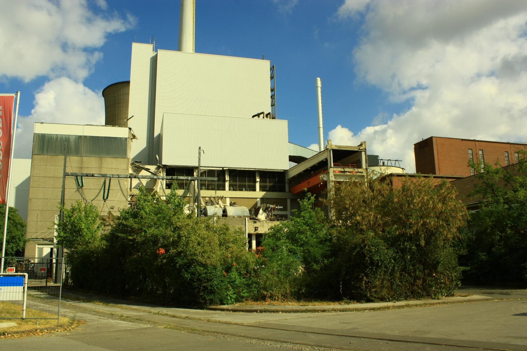

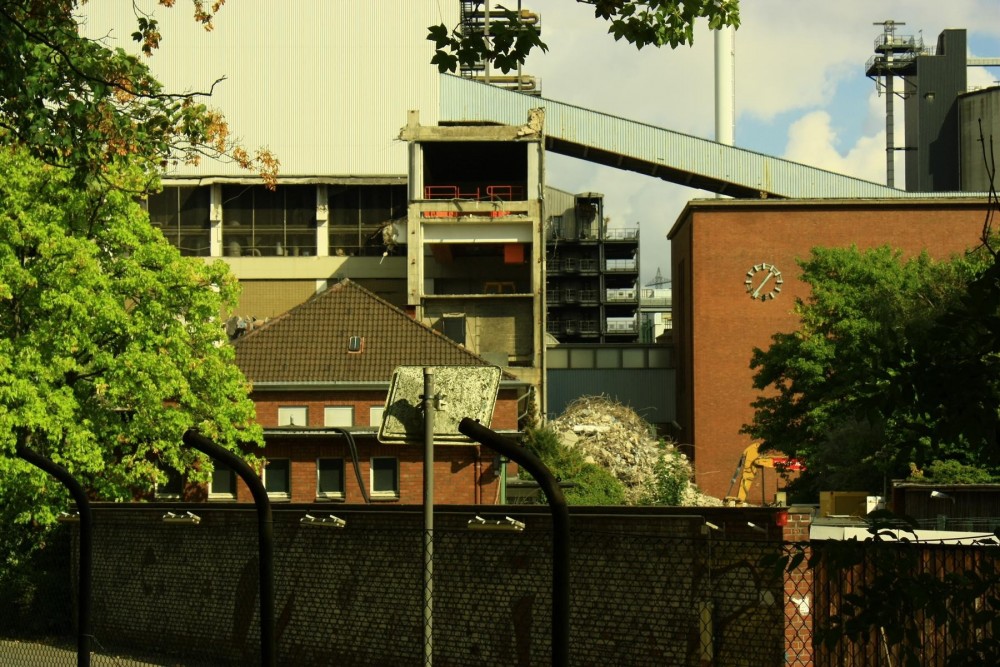

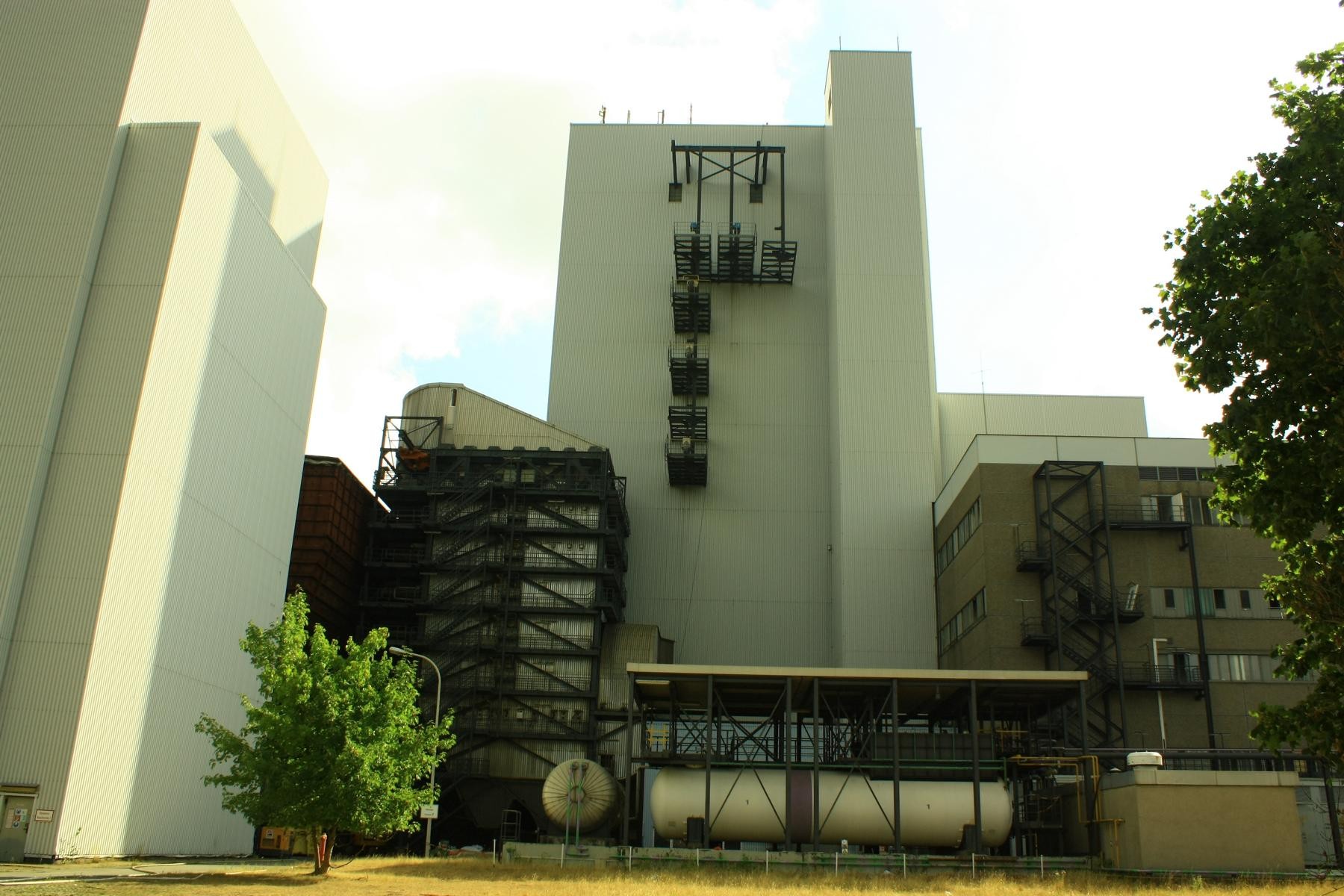

Am Maschinenhaus hat sich äußerlich nicht so viel getan...

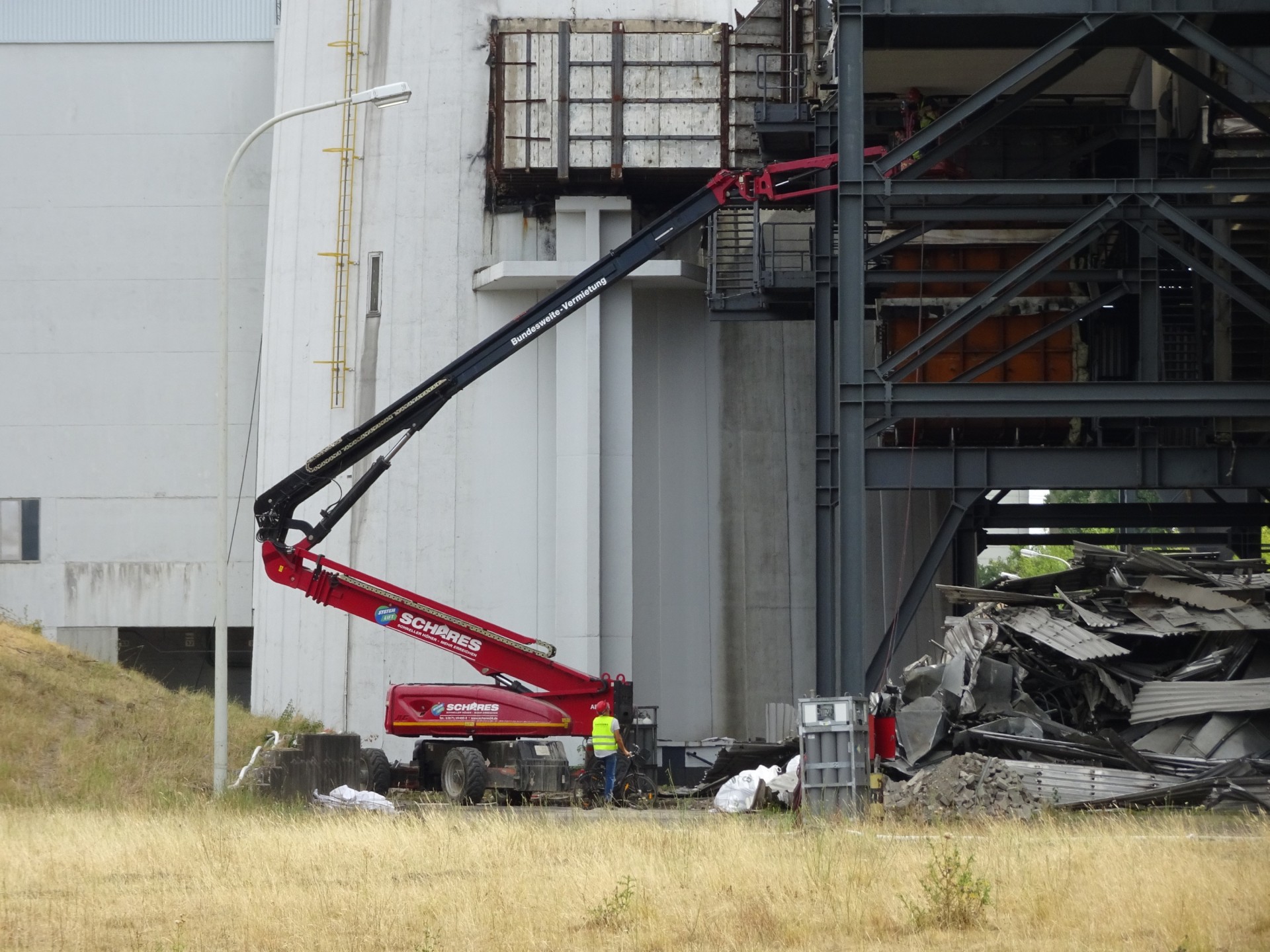

Wie auf Jan's Bildern zu sehen ist, wird jetzt erst einmal Vorarbeit mit dem Schneidbrenner geleistet...

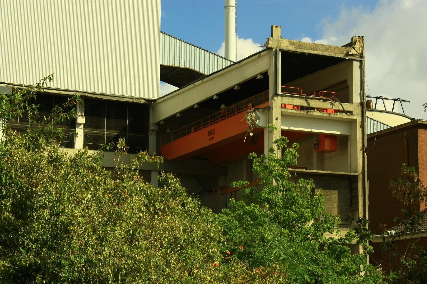

AEG Turbosatz und NOELL Kran fristen weiterhin ihr trübes Dasein und warten auf ihren Gnadenschuss...

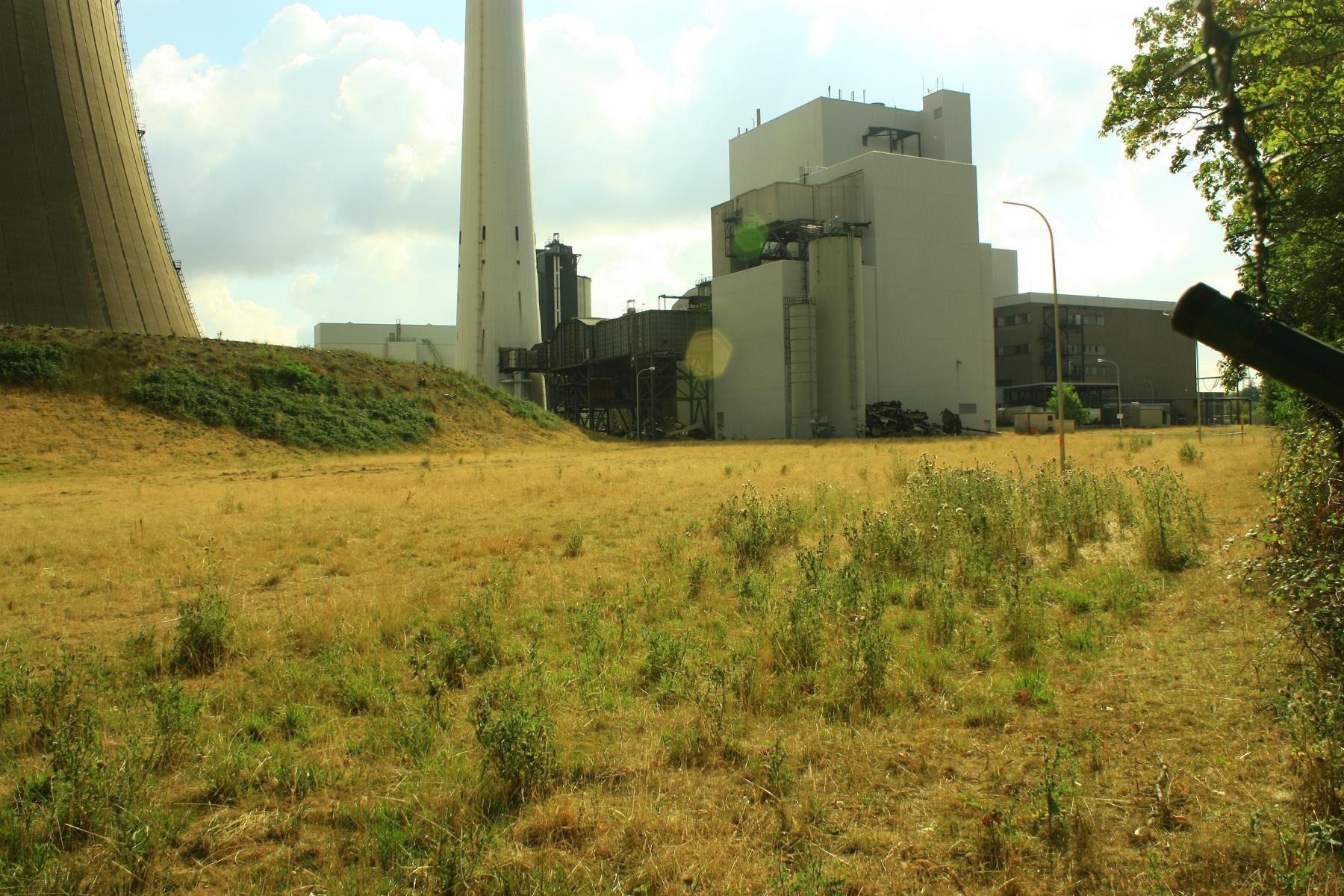

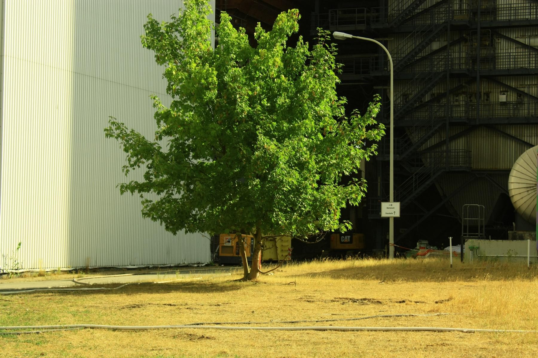

Etwas weiter...

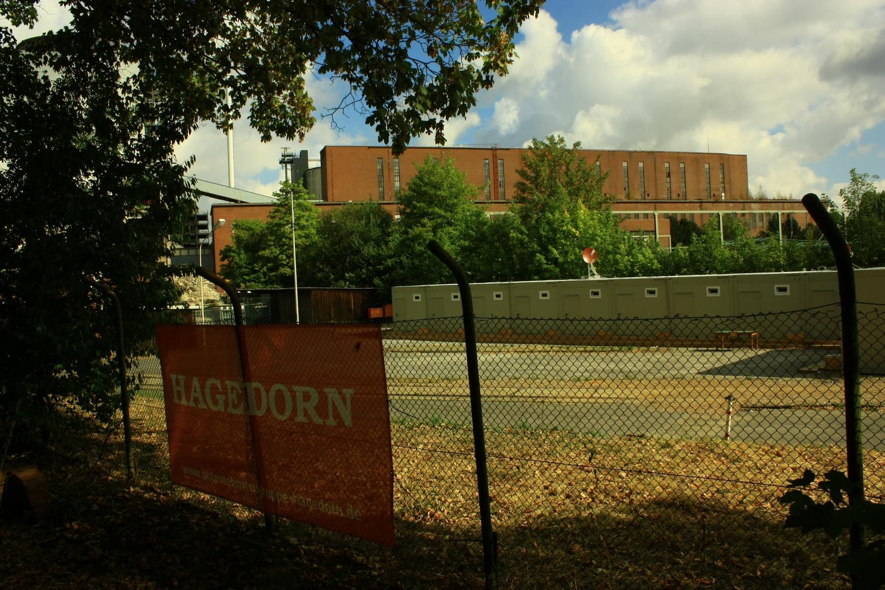

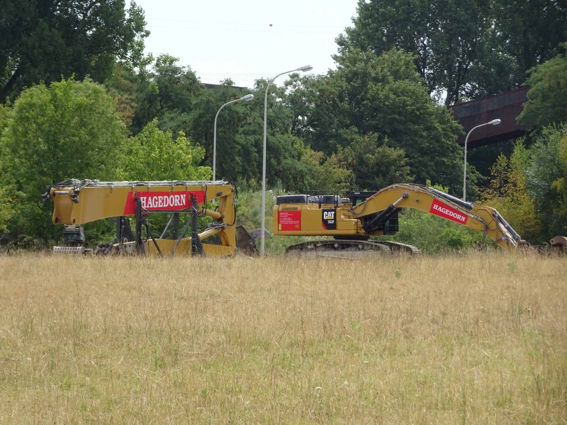

Der Stiel müsste zum Caterpillar 352F gehören... Die anderen Maschinen verbringen ihr Wochenende auf der ehm. Kühlturmwiese von Block A/B // Zukunftsfläche Knepper D... Leider nie umgesetzt...
Fotos habe ich mir dort wieder gekniffen, da die Einfahrt randvoll geparkt war. Sonntag ist Hundeschultag :P
