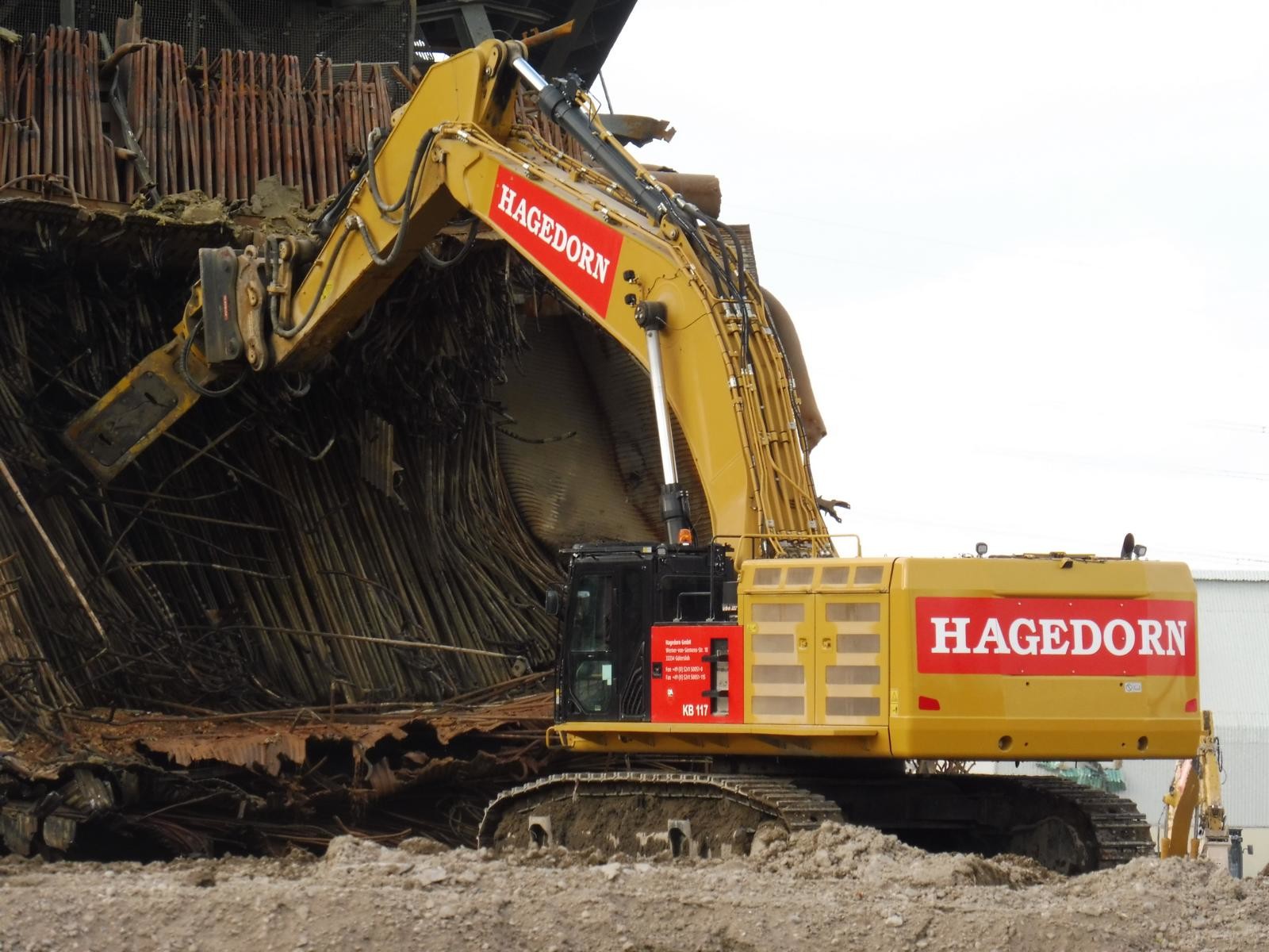

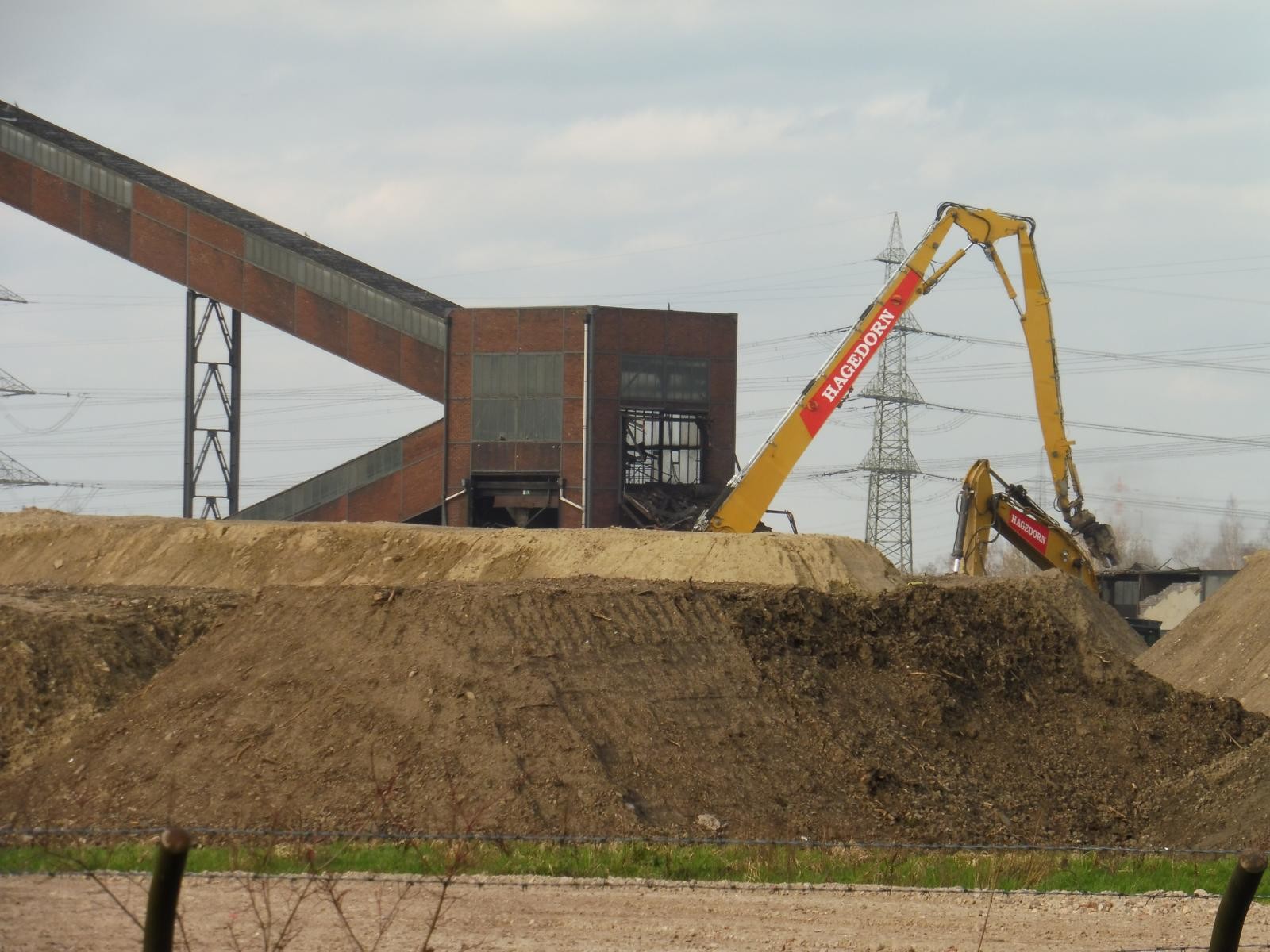

Am Baggern ist eine Rohrbruchsicherung an Hubzylinder, Zylinder Verstellausleger und  Stielzylinder Pflicht. Löffelzylinder weiß ich gerade nicht aus dem Kopf.
Rohrbruchsicherung ist 'so ne Art' Rückschlagventil - Fliegt ein Schlauch am Zylinder schließt das Ventil und der Zylinder bleibt in Position. Der Baggerarm bleibt also stehen. Musst du mal drauf achten. Da wo die Schläuche / Rohre auf den Zylinder gehen ist eine Art 'Knubbel' - Das ist die Rohrbruchsicherung.
Gut Sichtbar ist die Rohrbruchsicherung des Stielzylinders am Cat 390F auf dem ersten Bild. Der war heute wieder an der Vorderseite des Kessels tätig.

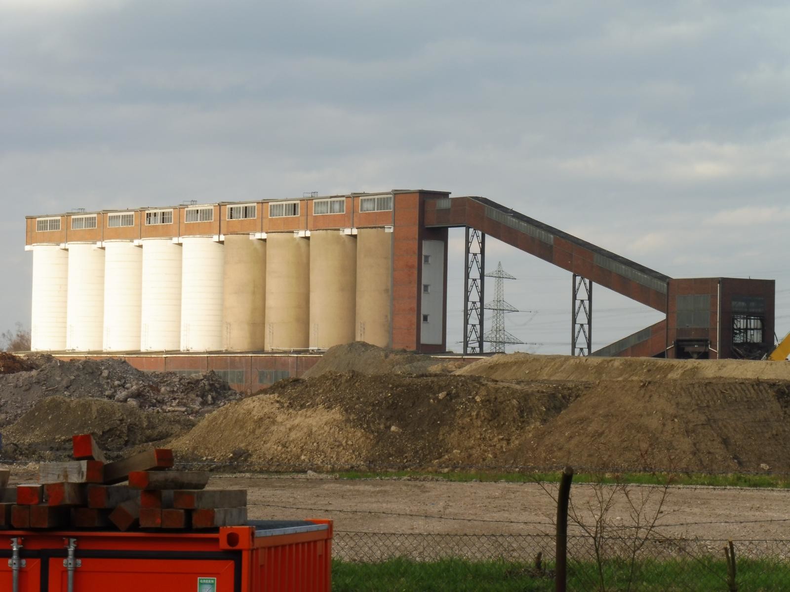

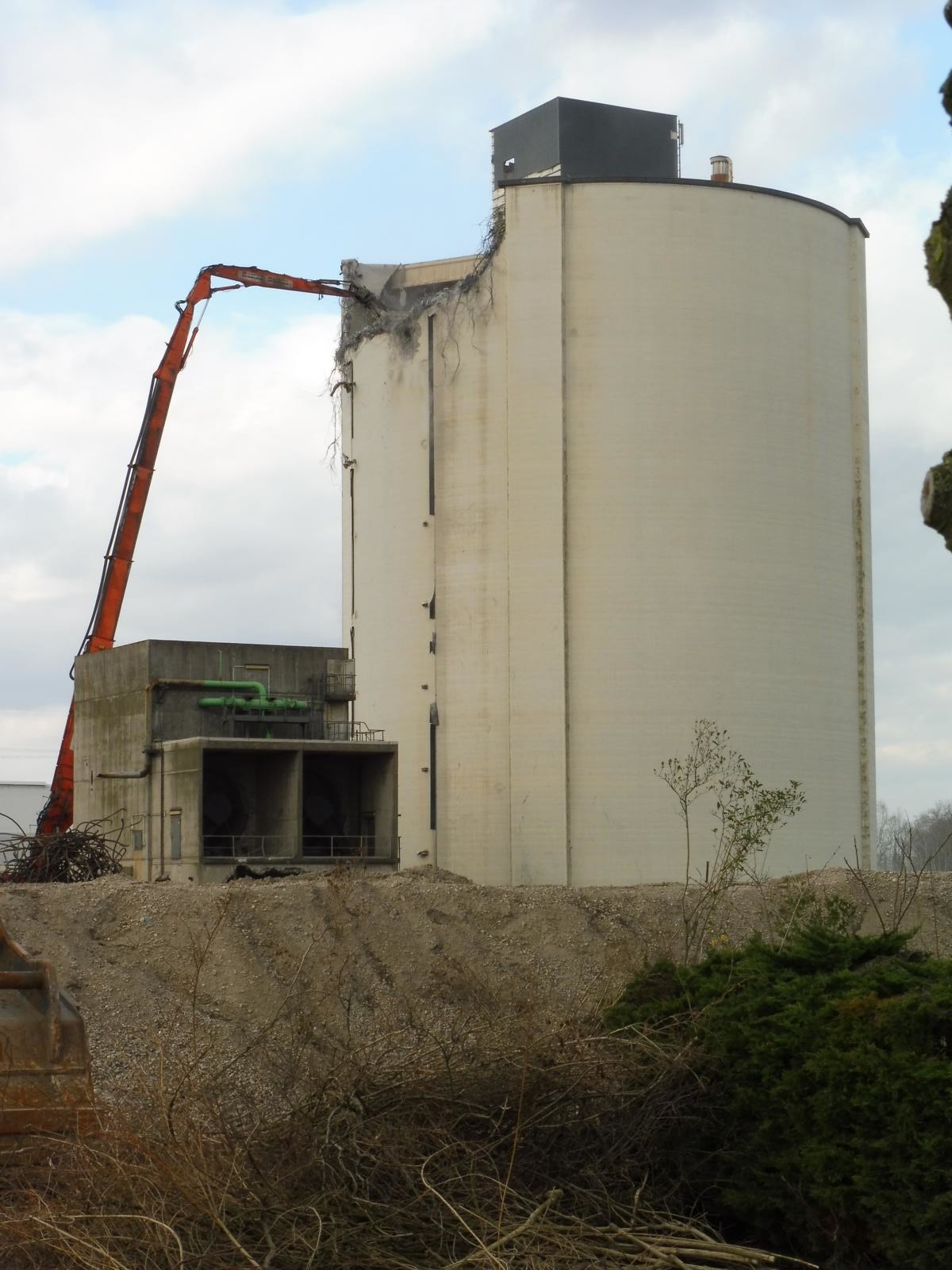

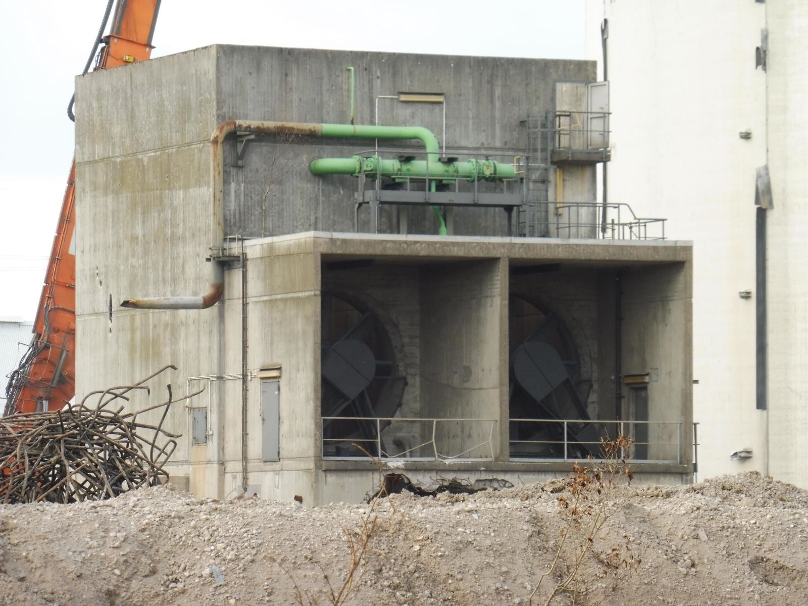

Der Granulierkühlturm ist immer noch weitesgehend unberührt. Hätte nie gedachte, dass dieser mal eines der letzten Gebäude sein wird.

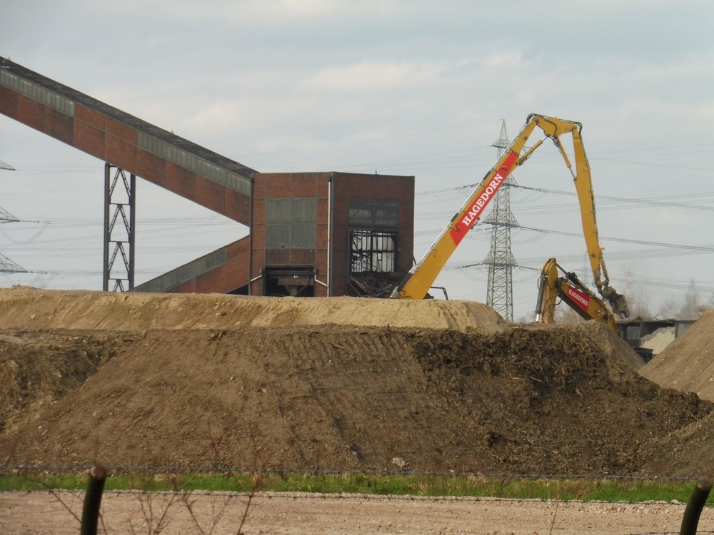

Hätte ich mich mal nicht so über die unberührte Bekohlung gefreut. Der R960 verausgabt sich gerade daran... Leider... Hatte die Hoffnung, @Schrotti könnte diese noch mal von innen fotografieren.

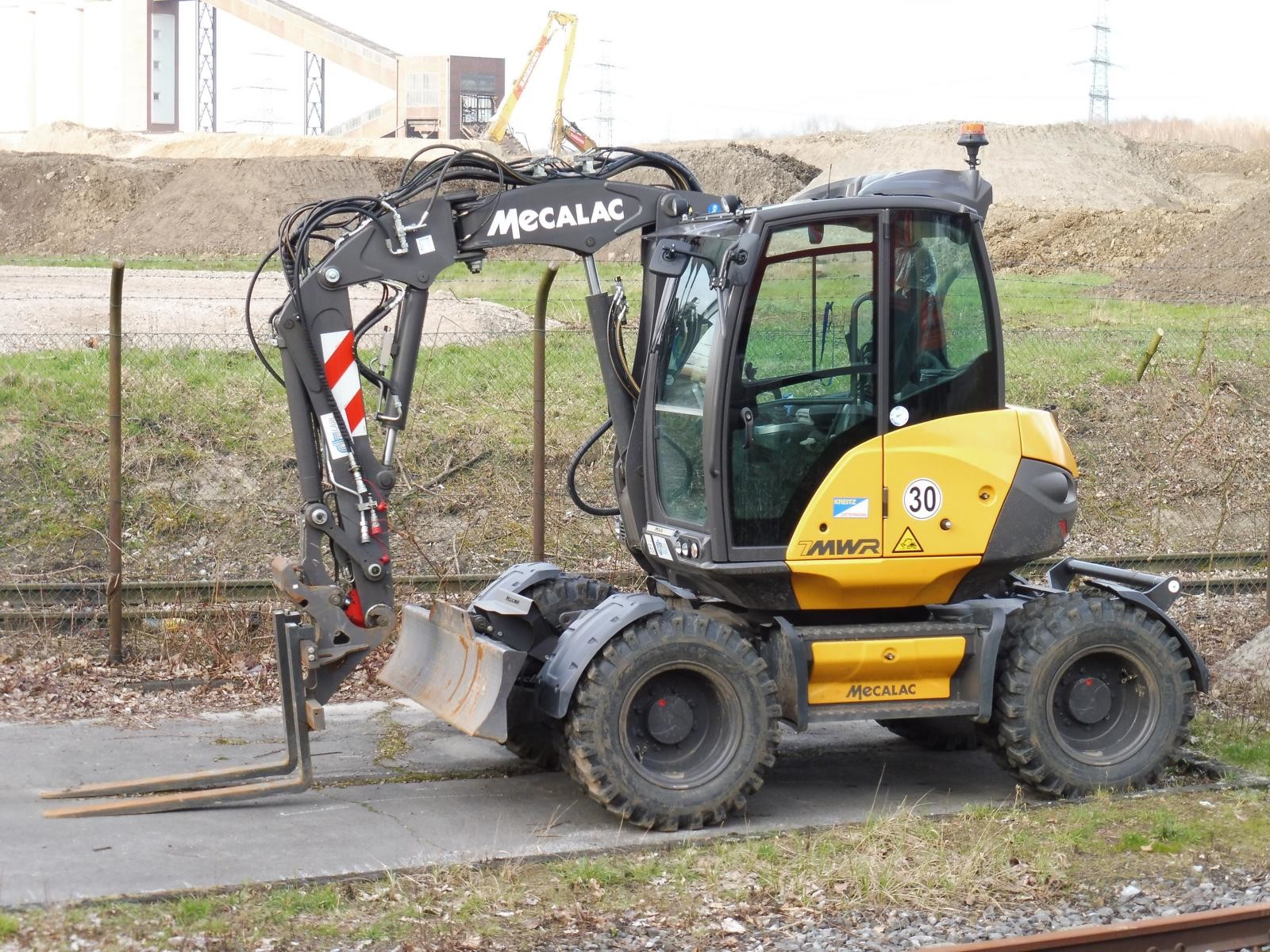

Und der Mecalac... Ulkiges Teil 😛
