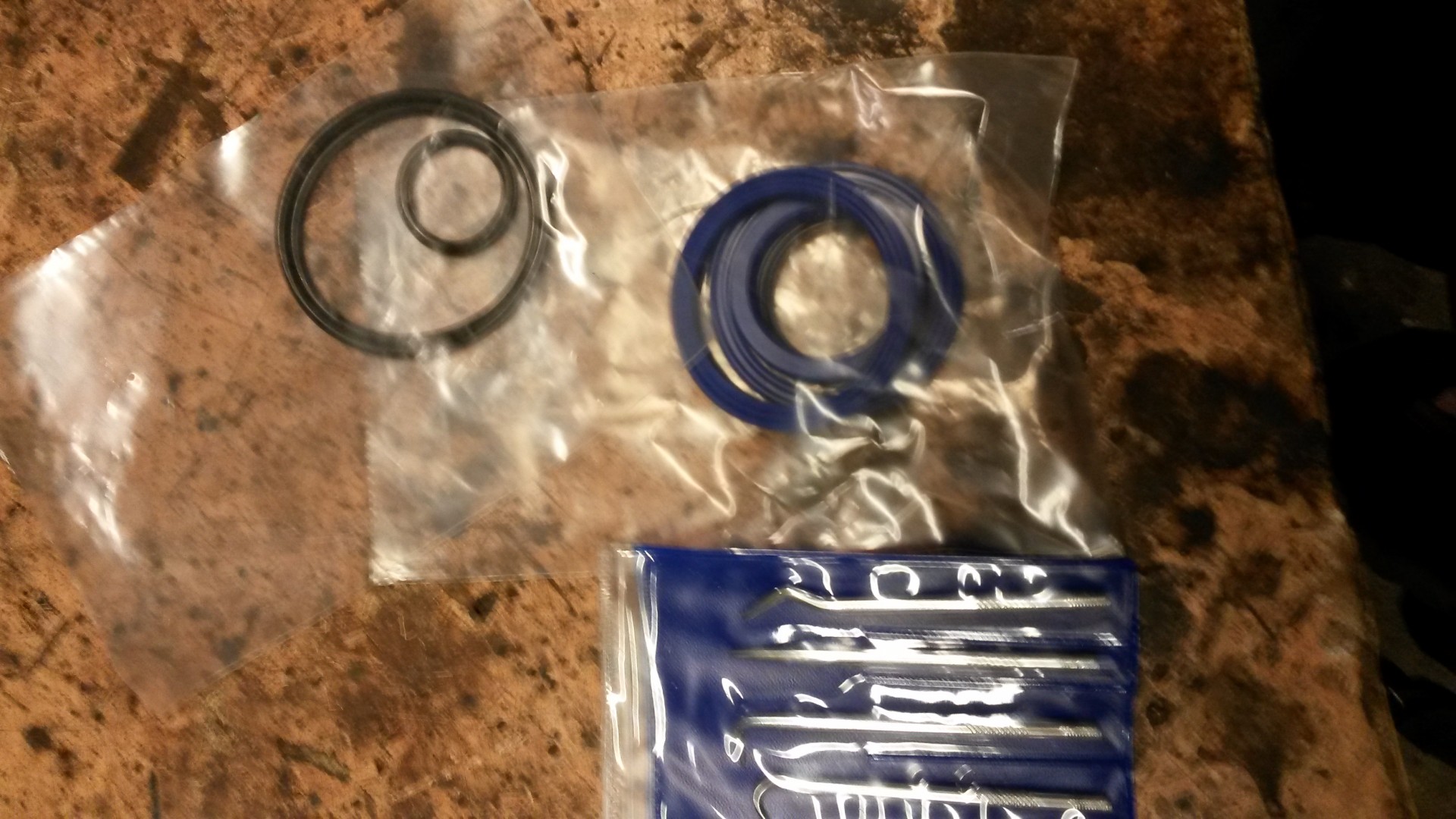

On 15.11.2016 at 18:45, yb10 schrieb:
Der Zylinder der den 2. Ausleger bedient war wie gesagt undicht, die Dichtungen waren mehr als Defekt....
Folgend die benötigten Teile:
1x O-Ring 65 x 3 mm
1x O-Ring 59 x 3 mm
1x O-Ring 24 x 3,5 mm
1x Abstreifer 35 x 43,6 5/7 mm
1x Nutring 35 x 45 x 8 mm
2x Nutringe 50 x 60 x 7 mm
Habe mir die sachen bei unserm Dichtungsspezi geholt, es hat Wunderbar gepasst und ist Dicht, die anderen Zylinder sehen Bauart mäßig gleich aus und unterscheiden sich nur in der Länge.
Der Breite offene "Führungsring" (4. Bild) war noch gut und musste somit nicht erneuert werden!
