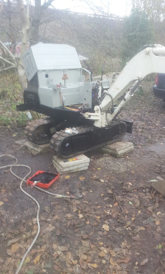

20 Liter reichen definitiv nicht. Sollfüllmenge sind 42 Liter beim Nachfolger B12. Denke das wird beim YB 10 ähnlich sein. Ich hab den Ölwechsel ja schon gemacht, allerdings die Zylinder und die Endantriebe noch nicht durchgespült und bin schon bei rund 35 Litern.... Die Ablassschraube sitzt direkt unterm Tank. Turm schwenken und mit 22 (oder war es 24ér ?) Ringschlüssel die Vierkantschraube lösen. Zum Eindichten hab ich Teflon genommen. Filter sitzt direkt neben dem Tank. Kann man nicht verfehlen.

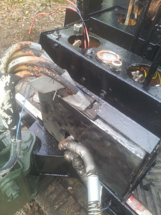

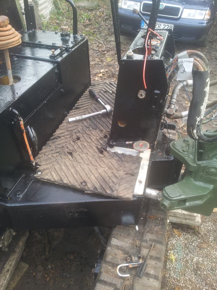

Das Fußpedal bedient die Hammerhydraulik. Der Schieber wird ebenfalls machanisch angesteuert. Kann man gut sehen, wenn man das Stirnblech vor dem Steuerblock ausbaut (Hammerleitungen müssen dazu getrennt werden. (Oder wenn es wie bei mir schlicht fehlt) Ich hab jetzt ein Blech angefertigt und es nach unten ausgeklinkt, damit nicht immer die Hydraulik getrennt werden muss, wenn man mal an die Elektrik muss oder möchte!
Zwischenzeitlich hab ich Franzi auch mal bissl Rostschutz und neuen Lack gegönnt. Ich hatte noch Restbestände von der Bundeswehr....
Die Gummimatte hat ein Kumpel einem Bauern abgeschwatzt. Aus ihr hab ich auch die Schlauchführung gefertigt.

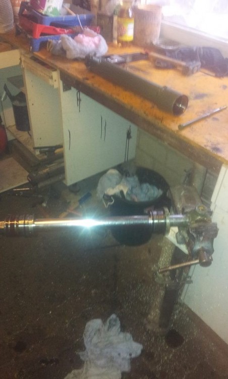

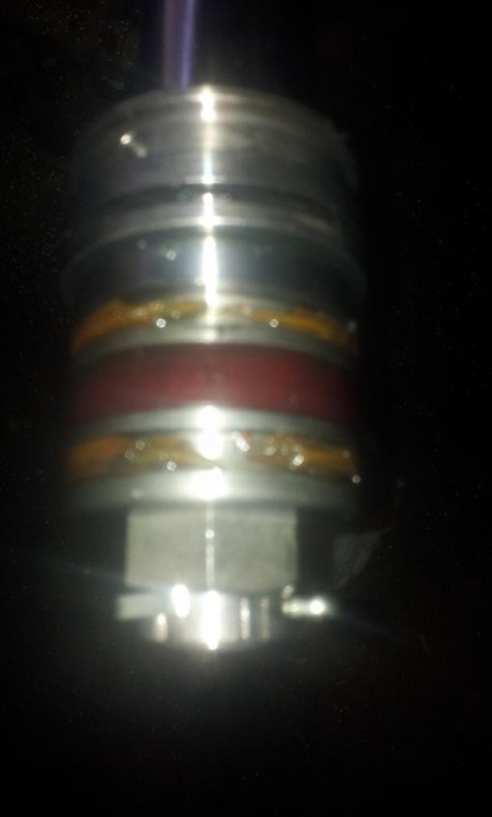

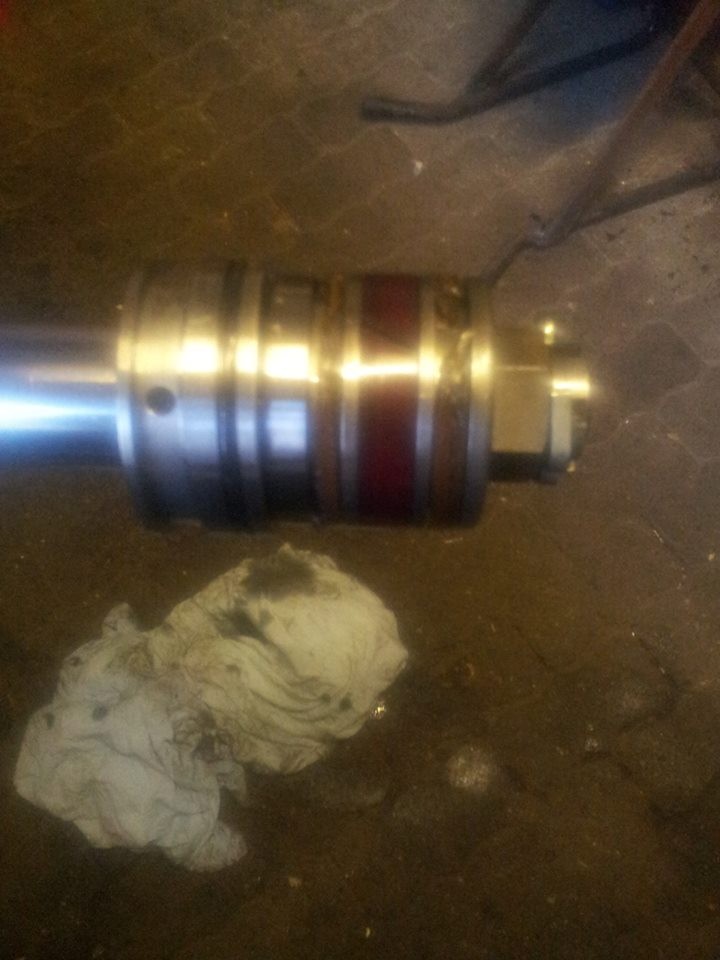

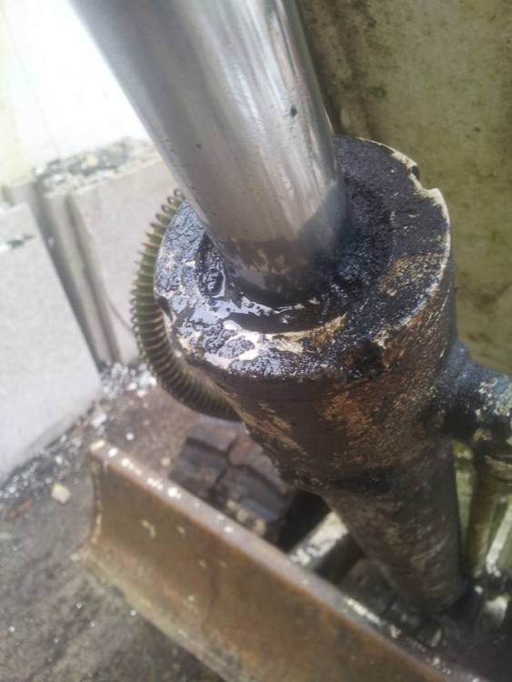

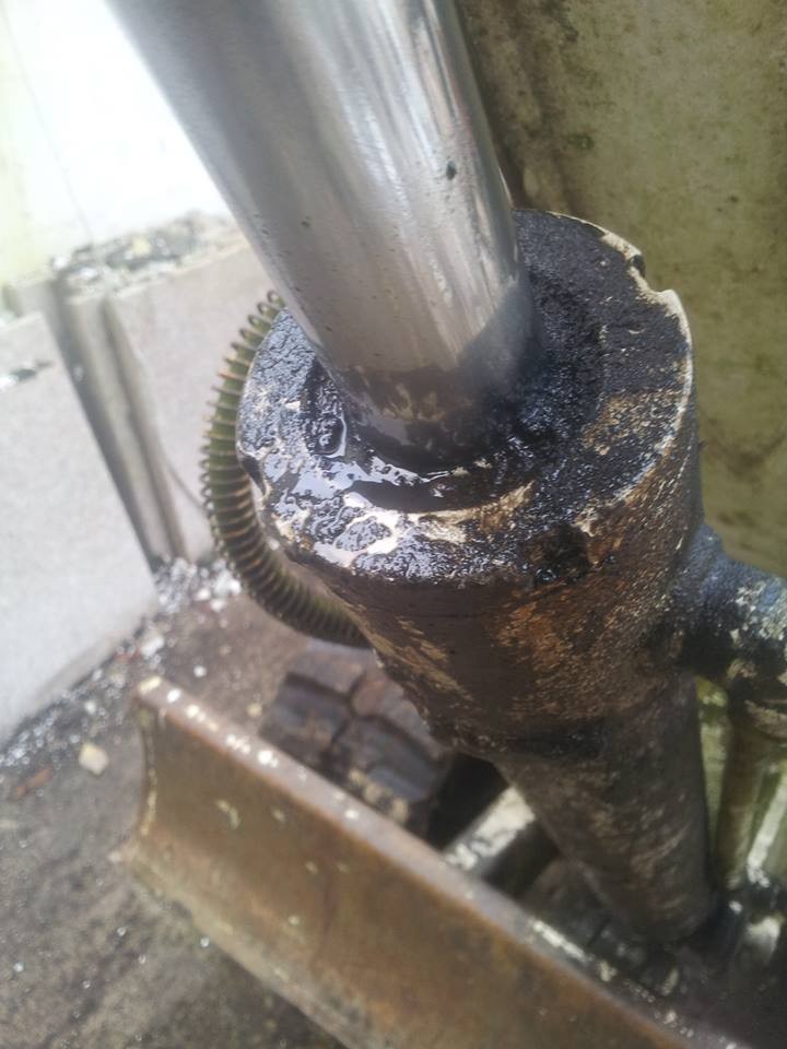

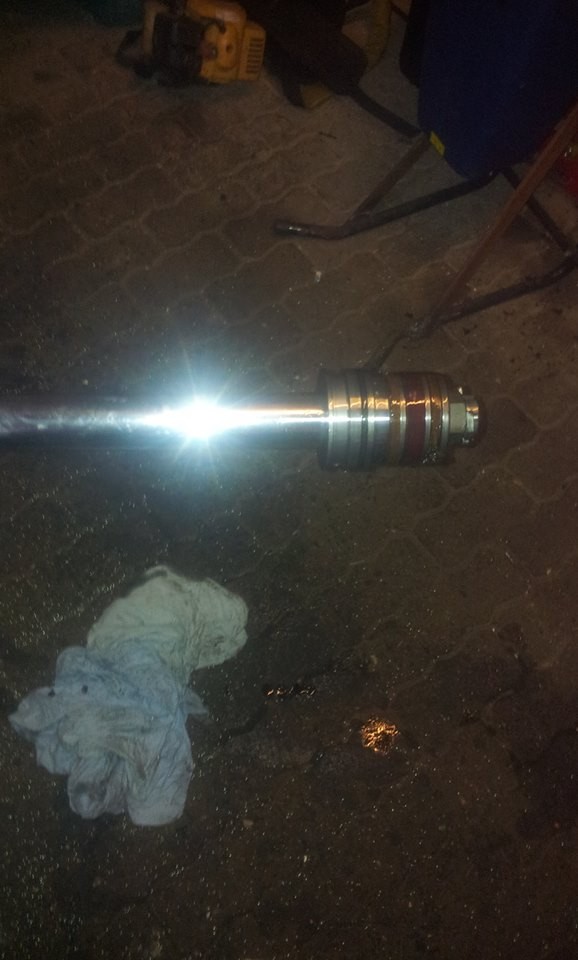

Ursprünglich stand ja der zickende Hydraulikblock auf meiner Agenda ganz oben. Da wir aber derzeit frostige zwei Grad haben und ich keine beheizte Halle besitze, der Ausnau aber ein wenig länger dauert, hab ich mich gestern zunächst mit dem siffenden und ständig absinkenden Zylinder des Auslegers beschäftigt. Die Dichtungen sind durch die Bank völlig fertig. Der Vorbesitzer muss die Leckage eine Ewigkeit ignoriert haben. Immer wieder ein Jammer, wie manche Leute ihre Maschinen runterwirtschaften...
Leider sieht auch die Kobenstange nicht mehr sooo schön aus, wie man es sich wünschen würde. Ein etwas früherer Verschleiß neuer Dichtungen wird damit vorprogrammiert sein. Aber das Abziehen oder gar ersetzen der Kolbenstange würde einfach den Rahmen sprengen. Wo will man aufhören, wo anfangen? Dann kann ich gleich den kompletten Zylinder ersetzen...oder mir nen nagelneuen Bagger kaufen. Irgendwo muss die Kirche im Dorf bleiben. Ich hab neue Dichtungen  und auch eine neue Führungsbuchse bestellt und werde die Kolbenstange von Hand ein wenig abziehen. Das muss und wird hoffentlich reichen.
