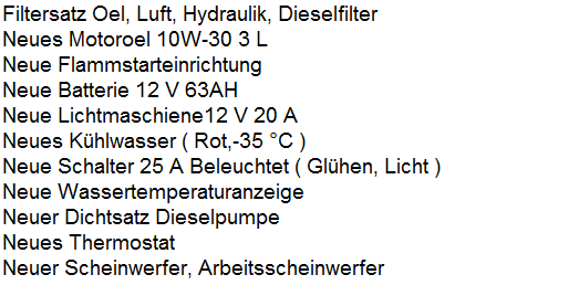

Folgende Dinge habe ich bis jetzt noch gewechselt:
