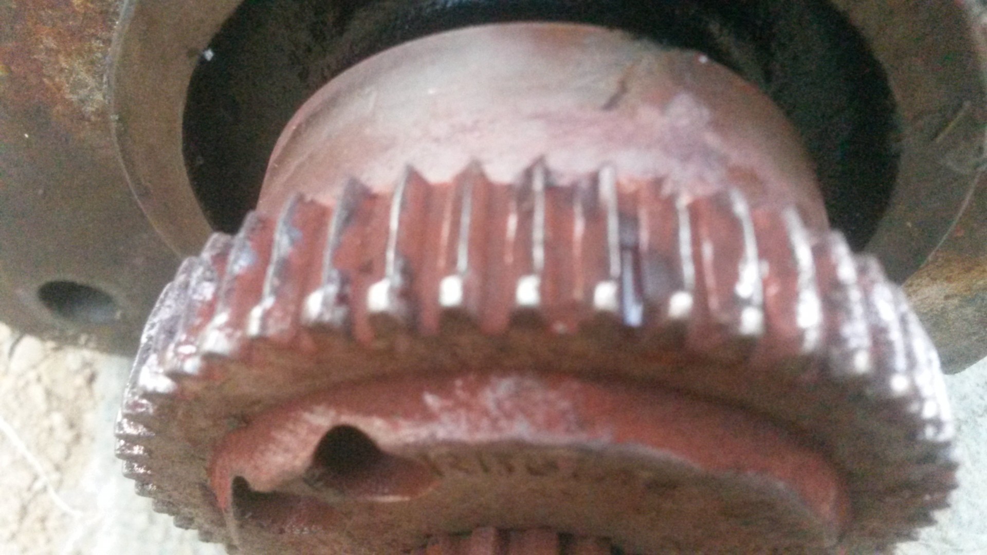

die Pumpe mußt du schon entfernen, um die Kupplung zu sehen, dann bist du sicher. dass dieses Teil in Ordnung ist.

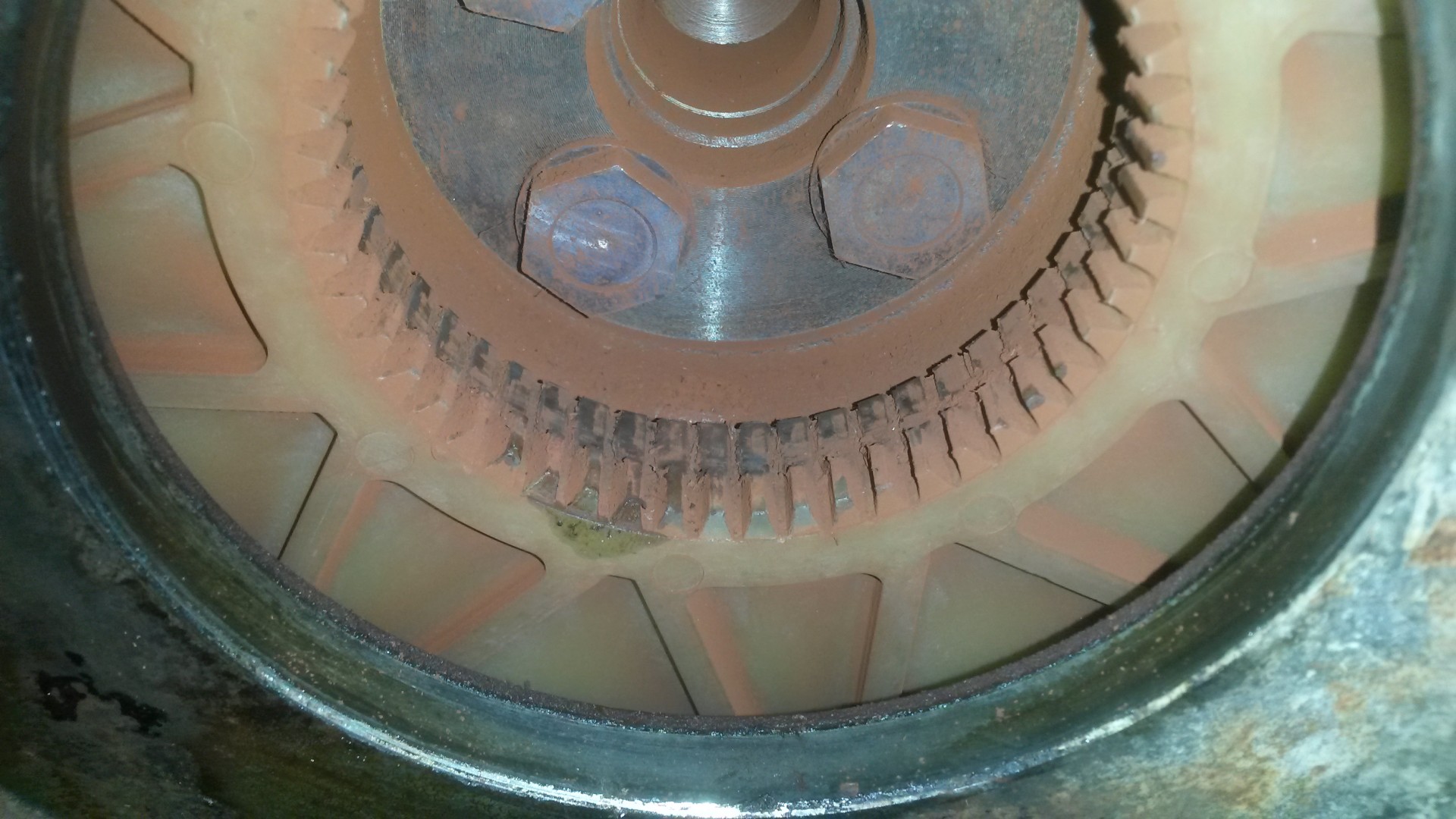

Hier kann man wieder gut erkennen, dass das Zahnrad nicht mittig in der Verzahnung der Scheibe lief. Ich habe das schon sehr oft gehabt. Selbst ein neues Zahnrad lies sich nicht durch die Klemmung fest fixieren und so wurde das ein oder andere eingeklebt oder sogar mit ein paar Schweisspunkten befestigt.

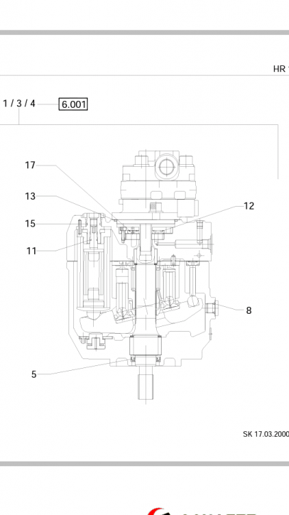

Mein Nächstes Problem ist wo bekomme ich Ersatzteile direkt bei Terex? Hab die ersatzteil Nr. Kann aber im netz nichts finden.
Gruß Niko
