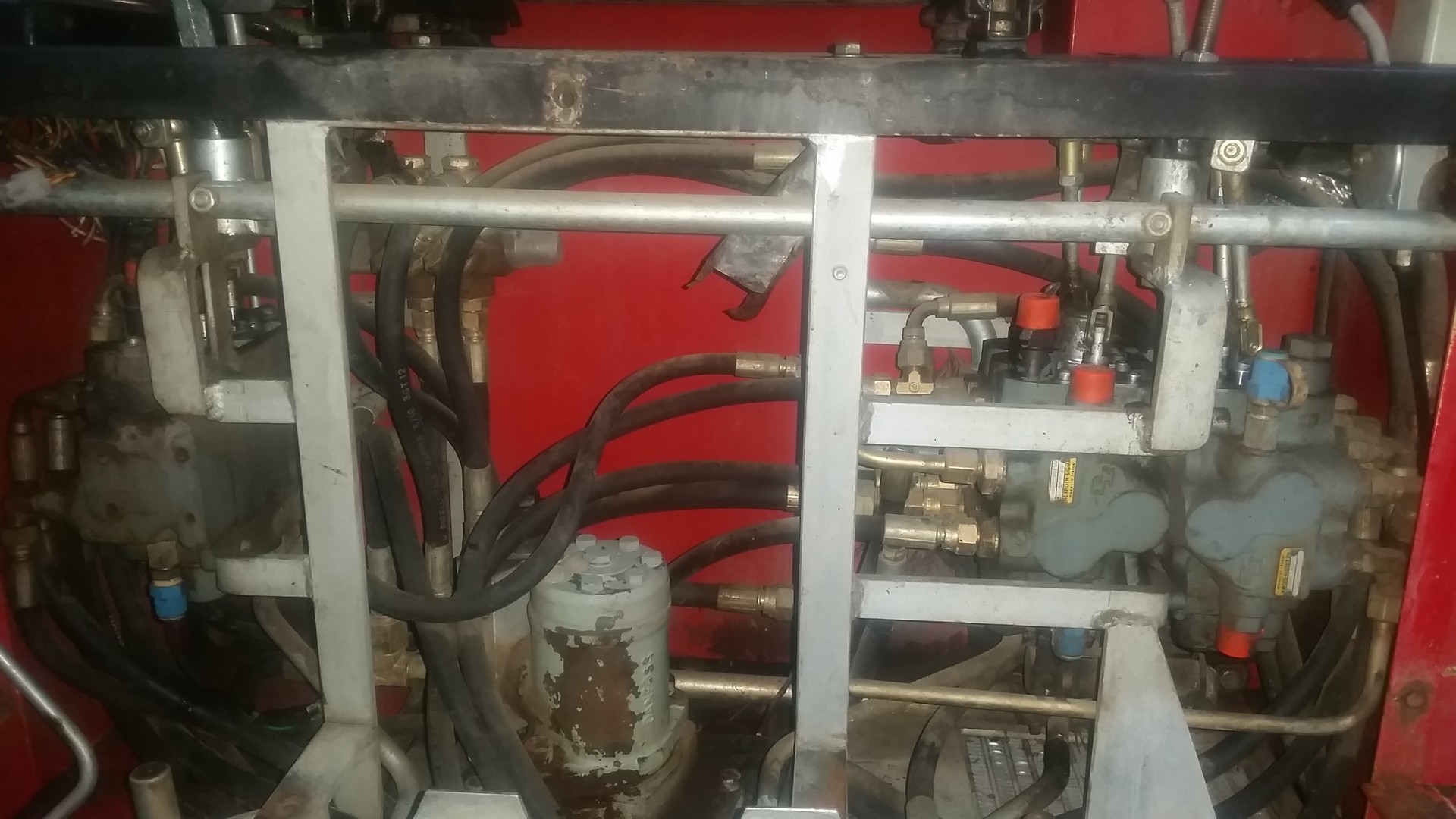

Hallo ich habe seit Freitag auch einen Gehl Bagger allerdings den MB 135 bei ihm habe ich auch den eindruck das er behäbig ist in seinen bewegungen. Kraft ist da er kann sich selber übers schild aufbocken. Zumindest bin ich es von anderen baggern anders gewöhnt. Hydrauliköl war etwas wenig drauf das habe ich nachgefüllt. Ohne besserung. Mechanische hebel sind ausgeschlagen was ein grund sein könnte. Was ich allerdings etwas merkwürdig finde ist, das beim schild fahren auf ab ohne last der motor richtig last bekommt. Deutlich mehr als wenn ich den arm bewege.
Was kann das für ursachen haben ?

Hi,
tatsächlich ist der Bagger wieder repariert...es war der Zylinder...starke Riefen ander Innenseite...
Habe eine Firma in Polen gefunden, die mir für 250 Euro Endpreis einen kompletten Zylinder gebaut hat...noch einen Schlauch getauscht, bei dem das Gewinde hinüber war, dat wars...
Kraft ist wieder voll da, hält den Arm auch über Stunden komplett oben...nur die Geschwindigkeit gefällt mir immer noch nicht...vor allem die Löffelbewegung selbst ist grausam...
Was mir noch auffällt (aber das war vielleicht vorher schon so?): Wenn ich den Bagger hochbocke (Schild runter und Arm runter), sackt der Arm langsam hoch...aber vielleicht ist das normal, keine Ahnung...Und das Schild sinkt noch leicht ab (über Stunden)...aber damit kann ich leben...
Musste jetzt noch 7 Liter Hydrauliköl nachfüllen nach dem Zylindertausch, aber das hat keine Änderung gebracht...
