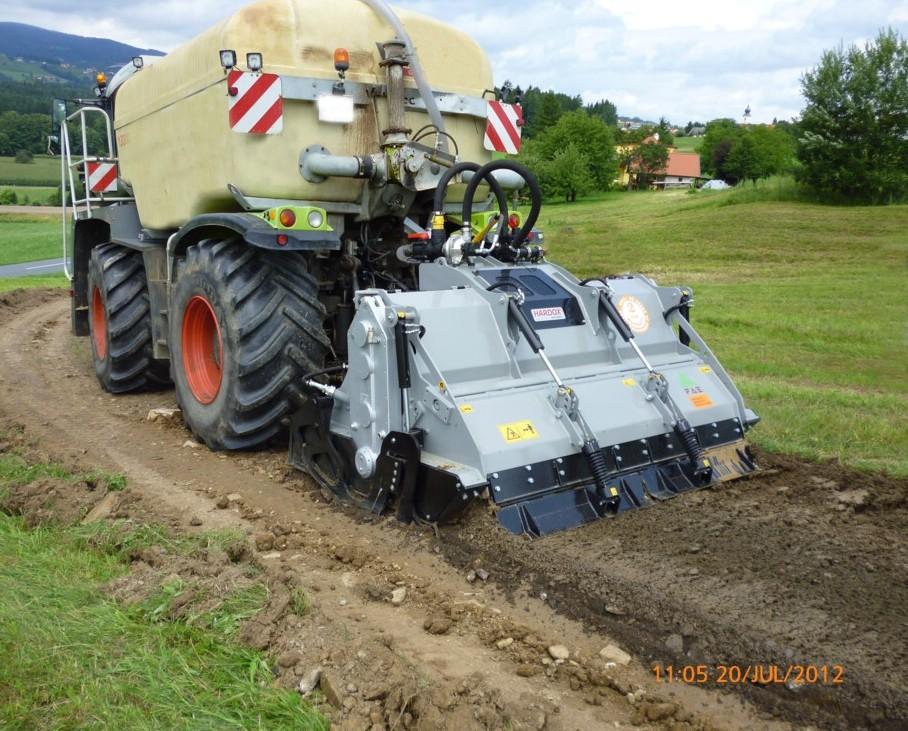

Hallo bg110
dein Bild zeigt arbeiten die auch wir mit unseren fräsen und steinbeißern erledigen.Ich verstehe nur deine Angst vor neuen Mitbewerbern nicht ganz überleben wird nur wer eine gute saubere Arbeit liefern wird und da trennt sich schnell dieSpreu vom Weizen.Es wird jeden Tag einer aufstehen der meint er könne es besser und billiger als die andern kannste dann im insolvenzanzeiger nachlesen nur verhindern kannst du es nicht.
