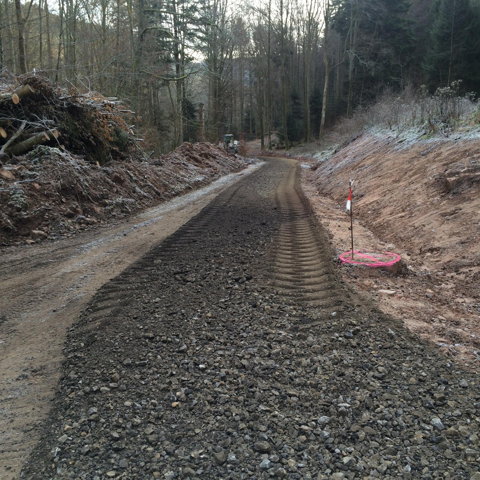

zum bild oben :
mal wieder eine unbelastete, ca. 7 cm dicke asphaltschicht in den vorhandenen unterbau eingefräst...
und die erdhaufen links sind mittlerweile auch weg, so daß das wasser von der talseitigen weghälfte ungehindert ins gelände abfließen kann... B)
