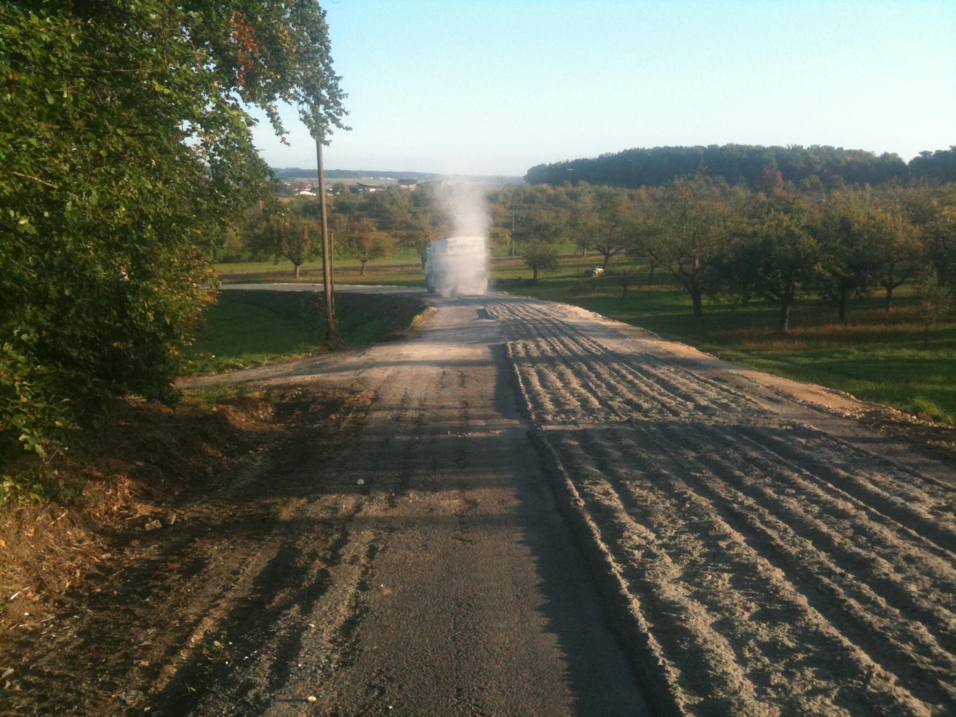

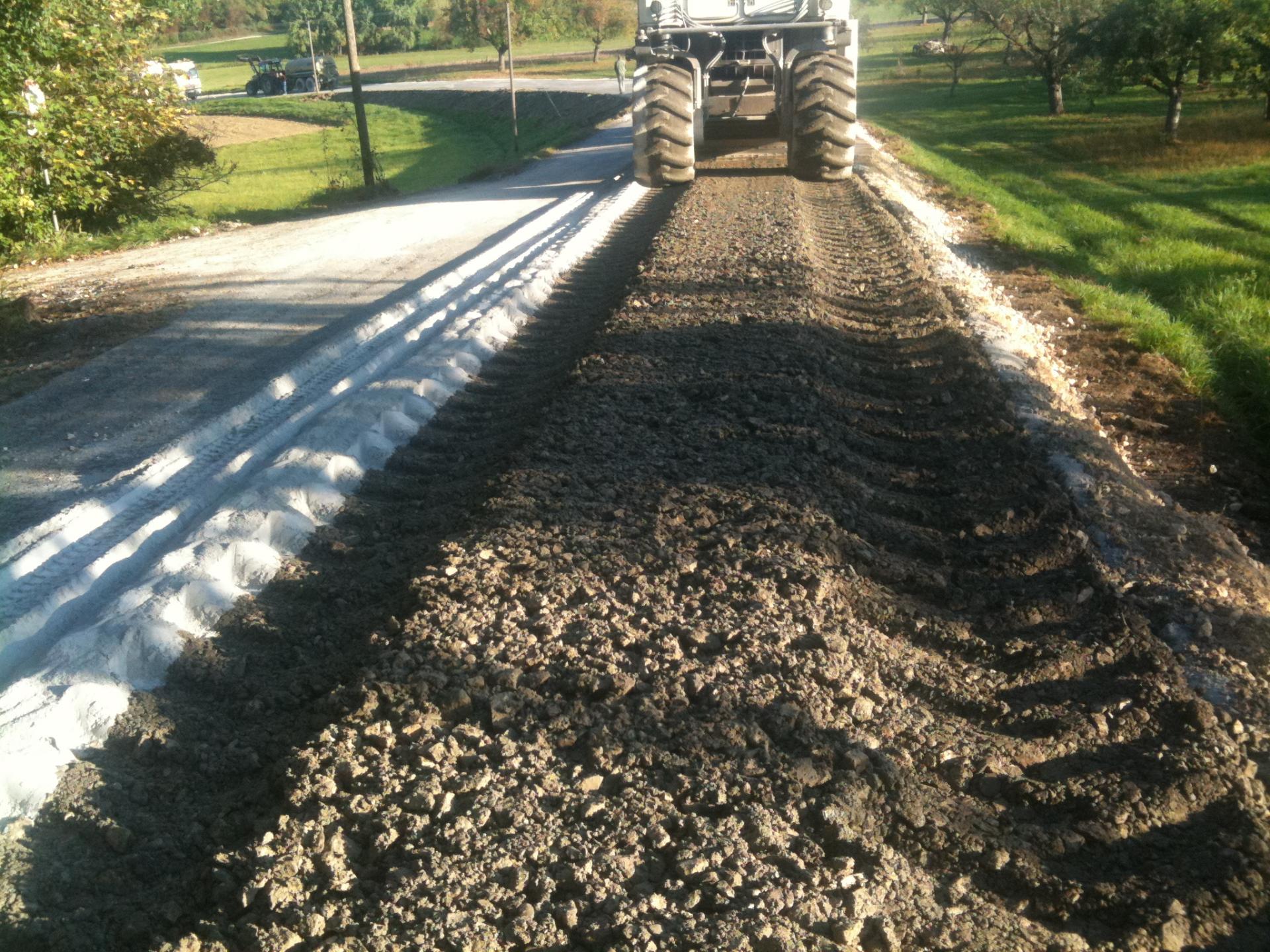

Hen-AG Bilder
Wenn Ich mir so die Bilder ansehe, das erste was mir auffällt, die Banketten sind immer noch höher als der Weg.
Was nützt das Quer/Dachgefälle wenn der Niederschlag nicht seitlich wegkann? Da gibt es imme rnoch das damoklesschwert der Gewährleistung.
