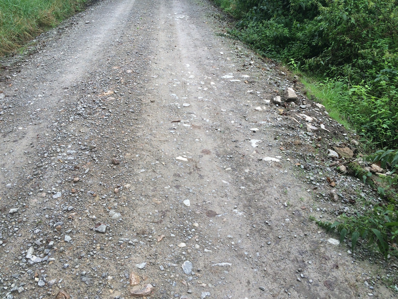

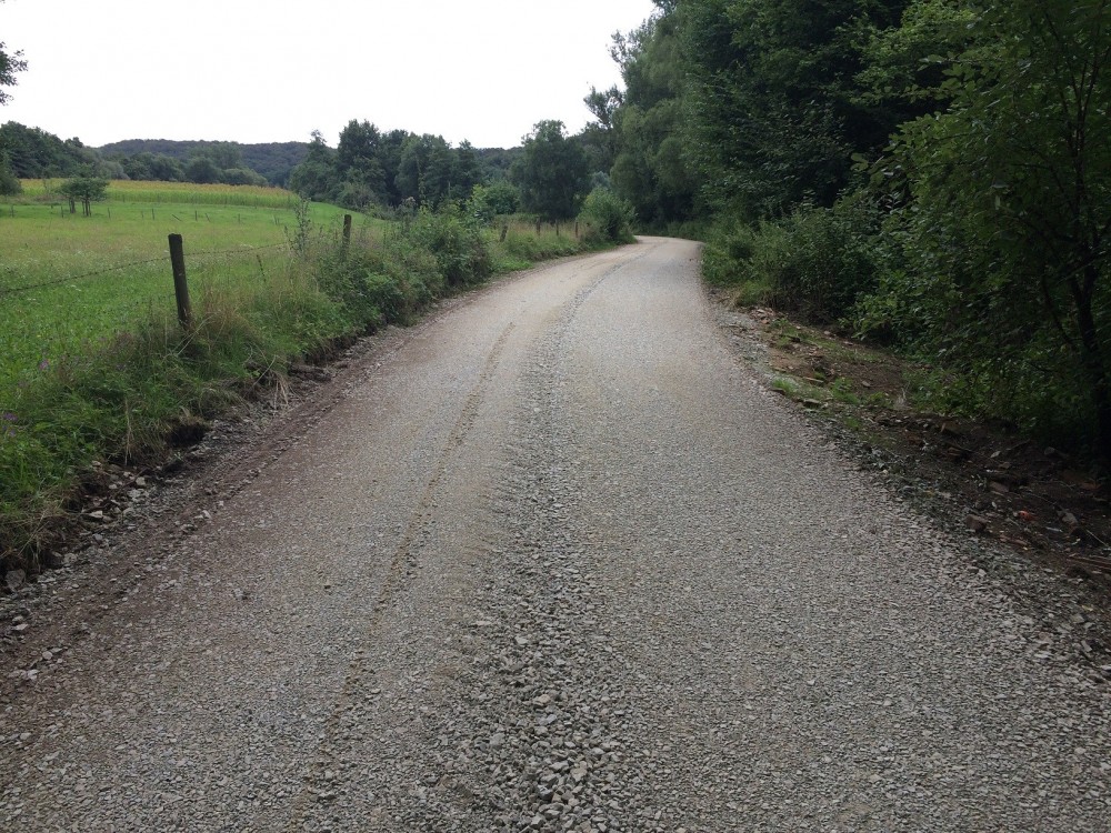

Hier jetzt nochmal ein wassergebundener Weg, der aufgearbeitet wurde
Hallo Peter Lustig,
danke für die Bilder Deiner Arbeit. Sieht optisch gesehen soweit ganz gut aus.
Könntest Du den Brechrotor in Deinem Crusher einmal Ablichten und hier die Bilder posten? Würde uns sehr interessieren.
Vielen Dank im Voraus und weiterhin viel Erfolg!
