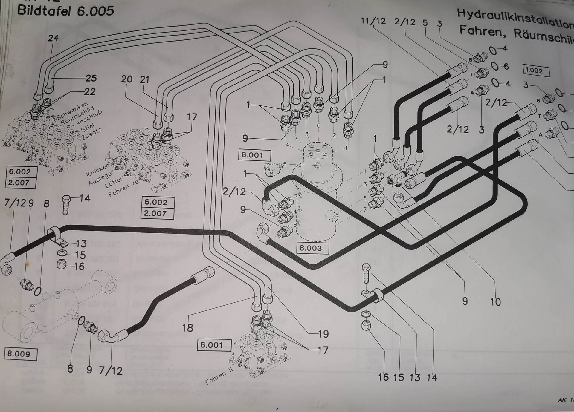

Wenn du im Antrieb auf einer Seite und den Schild Probleme hast,
würde ich eher auf ein Problem in der Drehdurchführung tippen.
teste mal den Antrieb in beide Riichtungen, und bewege das Schild dazu in beide Richtungen.
geht der eine lahme Antrieb auf einmal besser/ des Schild bewegt sich schneller, ist eine Dichtung zwischen den Kammern in der Drehdruchführung defekt.

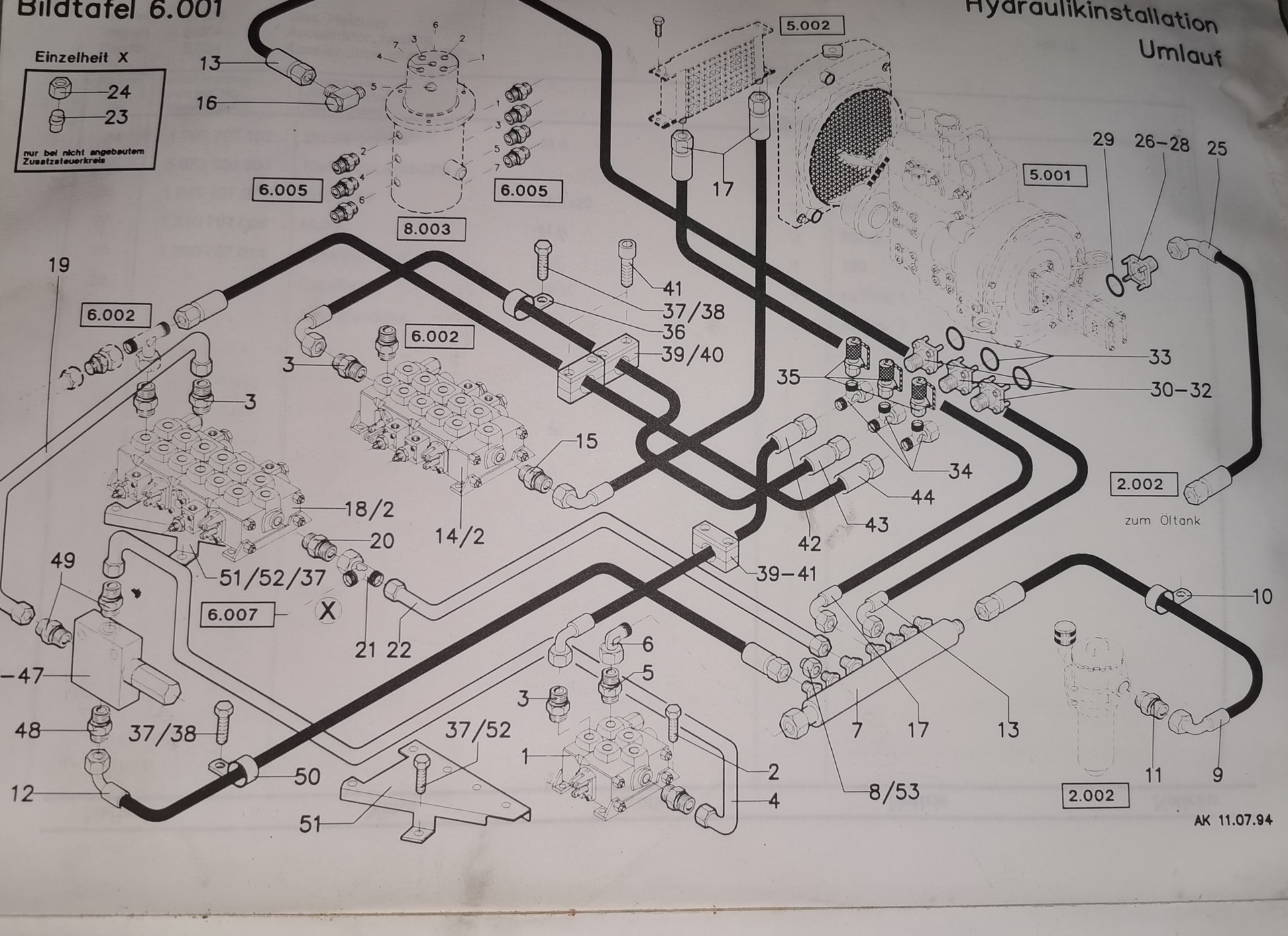

Sorry, hatte vorhin glaube ich einen Fehler. Hier mal die Zeichnungen. Danke schon mal für die Hilfe.
Niemand ne Idee? Das Räumschild funktioniert problemlos, nur das Problem dass der linke antrieb kraftlos/ langsamer ist und der Stielzylinder nachlässt. VG
Hast du den Rat von SirDigger umgesetzt? Das kann sehr gut sein.
Du musst schon testen und berichten.
