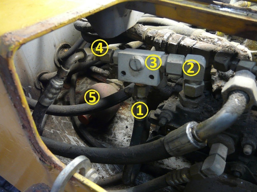

Moin,
das ist wohl der HR16 mit dem Lombardini Motor LDW1204T (der selbe wie meiner).
Dieser HR16 ist hydraulisch vorgesteuert. Der Vorsteuerdruck wird grob gesagt aus dem drucklosen Umlauf generiert.
Du benötigst mindestens Halb- wenn nicht Dreiviertelgas für die ausreichende Versorgung der hydraulisch vorgesteuerten Elemente. Dabei sollte am DBV (Druckbegrenzungsventil) ein Druck von mindestens 25Bar an Leitung Nr1 anliegen. Schafft er das ?
bearbeitet von Sir Quickly
Der Druckspeicher Nr5 im Huntergrund ist bei diesem Alter auch nicht ausser Acht zu lassen.
Der wäre mit etwa 6 Bar CO2 vorbefüllt
