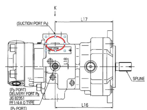

ich schätze Du meinst diesen Stopfen:
der sitzt Bombenfest. Er sieht optisch genau so aus wie der Befüllstopfen und ist nur mit einem Spiegel zu sehen, weil er nicht so gut zugänglich ist. Aber mit "normalen" Werkzeugen bekomme ich den nicht los.

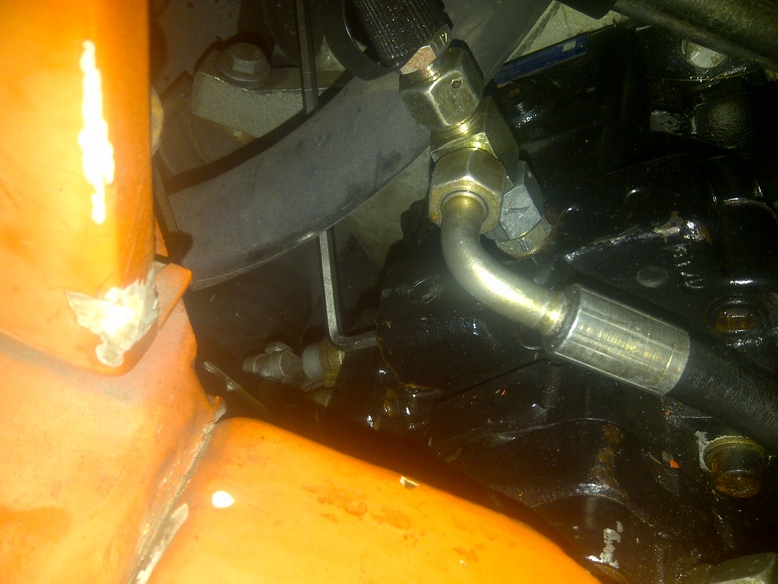

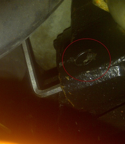

Bei mir sieht das so aus:
Hier sieht es so aus als wenn etwas eingepresst wäre. Kann das sein, und wenn ja, bekomme ich so etwas los?

guten abend genau den rot eingekreisten stopfen meinte ich
versuche den irgendwie zu öffnen
ansosten hilft oft,als ein hammerschlag
pass aber auf das keine teile verloren gehen oder in die pumpe gelangen können
mfg
halt uns auf dem laufenden

Ich habe den Stopfen los bekommen und es versteckt sich tatsächlich das besagte Ventil darunter. Unter dem Stopfen ist eine Feder die gegen einen Stift drückt. In einer Bohrung in diesem Stift haben sich zwei Metallspäne (Bröckchen) fest gesetzt. Späne entfernt, Ventil rein geschraubt und der Bagger läuft wieder einwandfrei! Der Vordruck steht konstant auf 25bar.
Vielen vielen Dank für die Hilfe!!!
