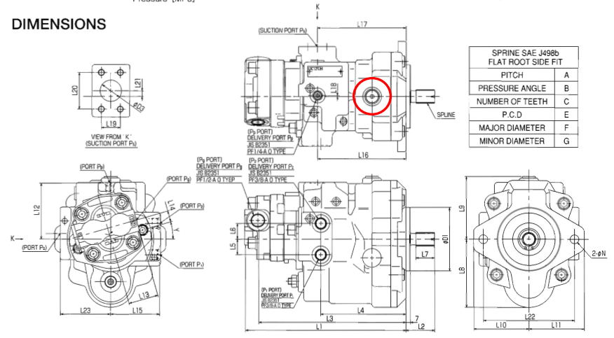

wenn ich mir das schnittbild so anschaue dann ist doch ein stopfen zu sehen welcher vom saugstuzten her genau auf der flucht zum ausgang für den vorsteuerdruck zu sehen ist
dies ist die einzige möglichkeit wo das ventil verbaut sein kann
mach da mal vorsichtig auf
mfg

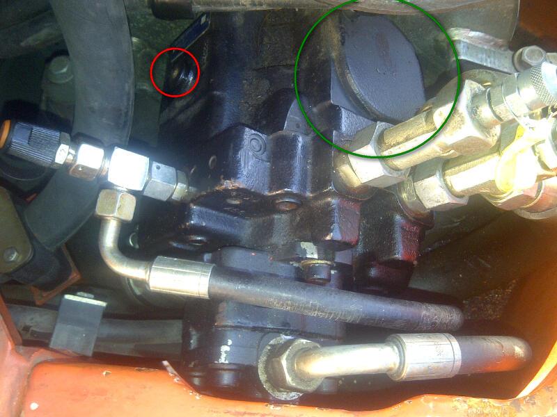

Meinst Du diesen Stopfen? Den habe ich raus geschraubt, es scheint nur ein Füllstopfen zu sein um die Pumpe mit Öl zu befüllen...
Anbei auch noch ein Foto von meiner Pumpe. Den Stopfen den ich meine ist auch hier rot markiert.
Die grün markierte Abdeckung existiert auf der gegenüberliegenden Seite der Pumpe in gleicher Form. Leider habe ich davon kein Foto weil ich sie nur mit Spiegel sehen kann. Was mag sich darunter verbergen??? eusa_think.gif Habt Ihr eine Ahnung? Ich habe mich noch nicht getraut sie aufzuschrauben...
