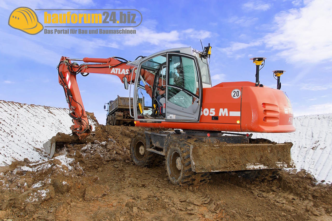

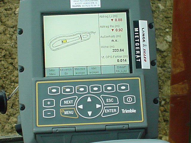

Hallo!
Ich arbeite mit dem "Trimble" GPS System in einen Radbagger Atlas1505 und muss sagen ich möchte nicht mehr ohne.
Eigentlich hatte keiner gedacht das das überhaupt an einen Radbagger funktioniert bzw.keiner hatte die Idee so ein System am Radbagger zu testen.
Doch es funktioniert super,genauigkeit zwischen 1-2 cm!!! allerdings nur wenn mind. 7sateliten vorhanden bzw erreichbar sind.
Ich benutze es zb. um Böschungslehren zu ziehen und regenrückhaltebecken zu bauen oder vorzugeben.
Ganz besonders einfach ist es mit dem System Lärmschutzwälle zu bauen die oben ziehmlich schmahl sind,da man mit hilfe des Sensors am Grabenräum- bzw Böschungslöffel den Wall auch schräg abziehen kann.
Und ich bin schneller unterwegs als die Kettenbagger.Das ist sehr von vorteil wenn die Baustelle mehrere km lang ist.
