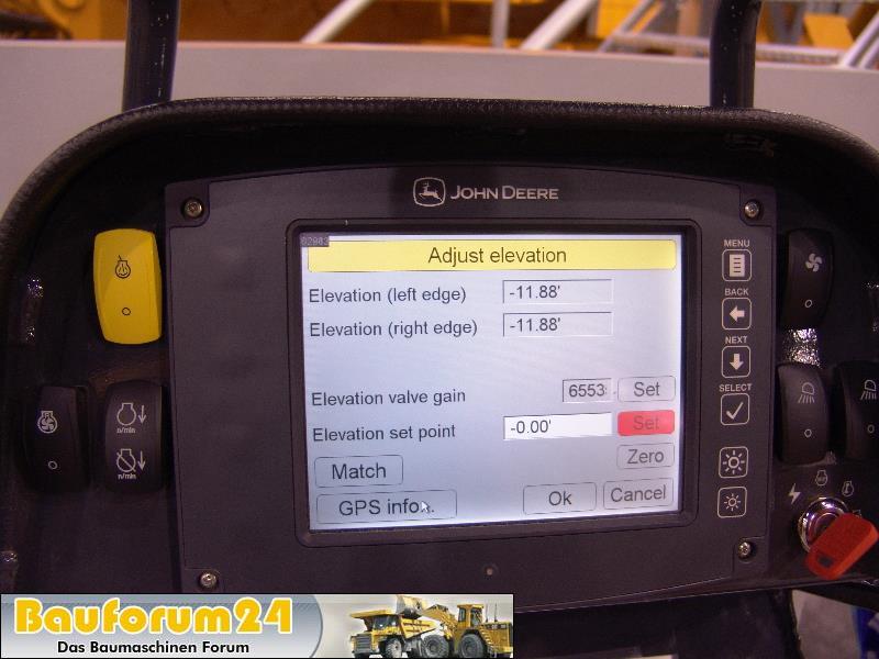

Auf der ConExpo gab es TopCon die z.B. Zulieferer für John Deere's "AutoBlade" System sind. Auf dem Foto sieht man ein System von John Deere, welches über einen Knopf am Joystick eine einfache Umschaltung zwischem den Instrumenten der Maschine, und den GPS Daten erlaubt. Es entfällt somit ein zusätzliches Display für die Ausgabe der GPS Daten.
Topcon liefert auch Lasergestützte Systeme die m.W. nach genauer Arbeiten können. Ob Differenzial GPS eingesetzt wird kann ich nicht sagen. Evtl. kann uns hier einer unserer Graderfahrer weiterhelfen?
Eine kleine Online Demo gibt es bei Topcon auf der Website am Beispiel der GPS gestützen Nivellierung beim Scraper.
Topcon
Daneben habe ich aber auch noch Systeme von Trimble gesehen, u.a. auf einigen Gradern.
