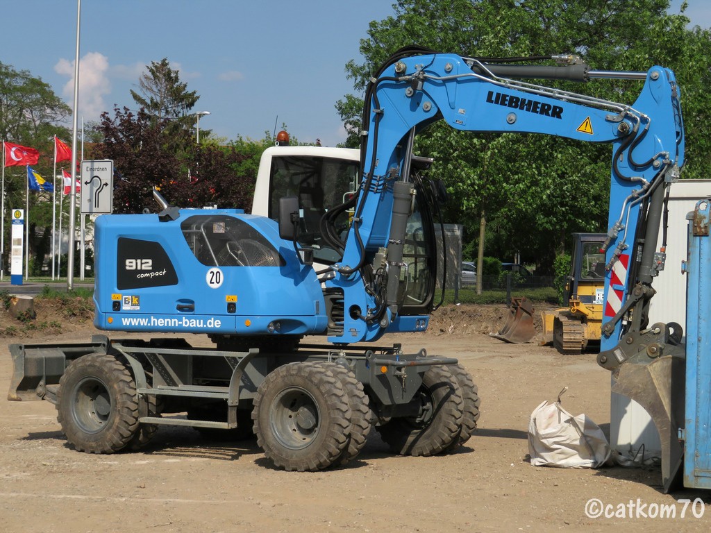

Liebherr A 912 Compact in blauer Lackierung von der Fa. Henn.

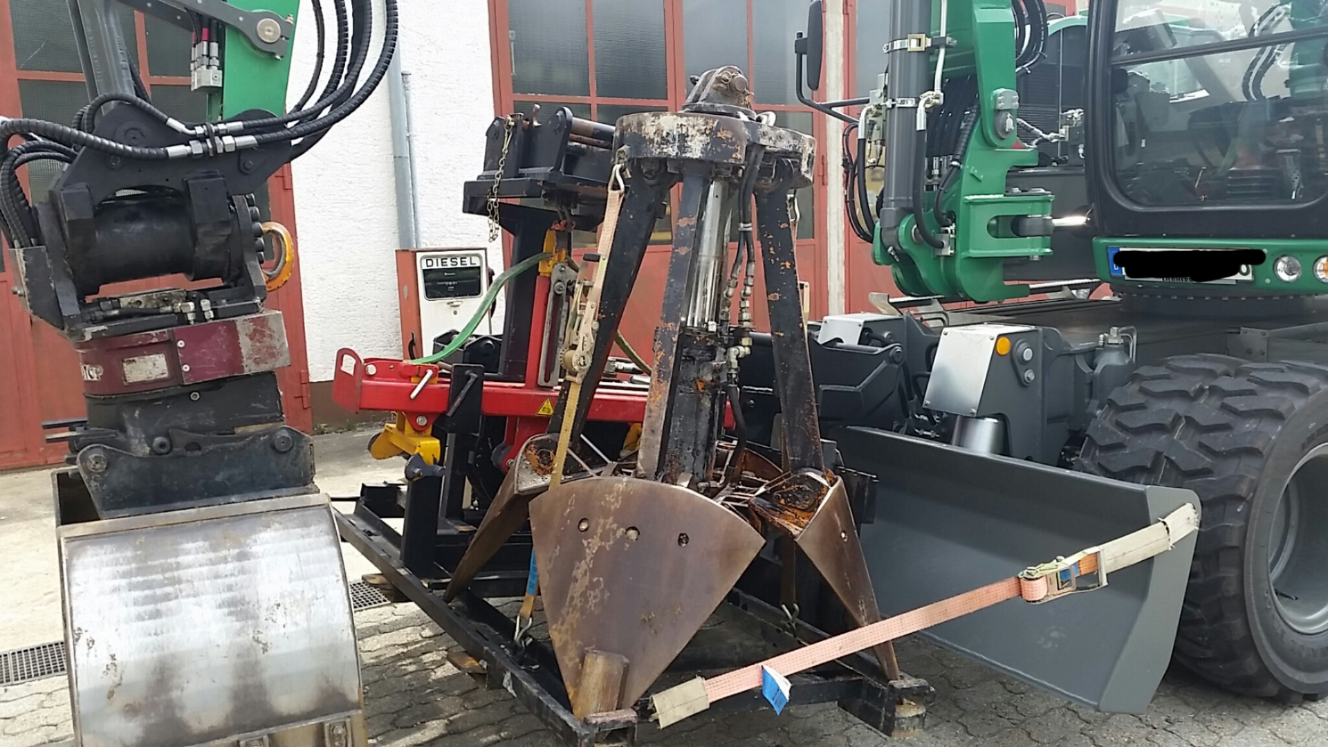

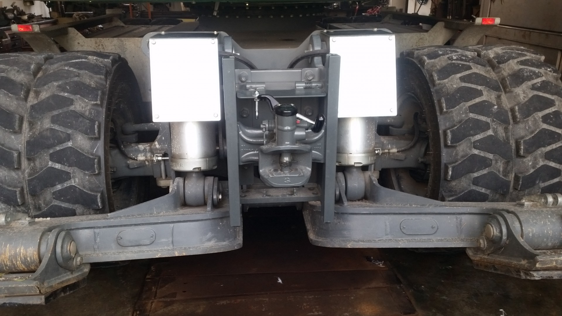

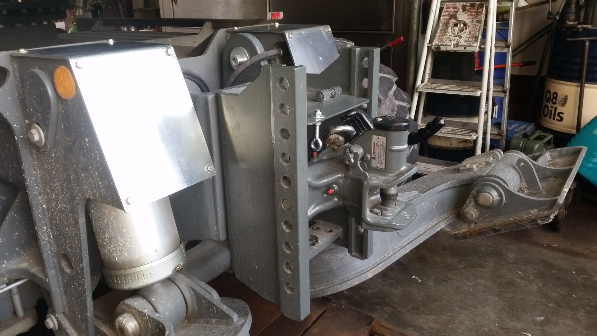

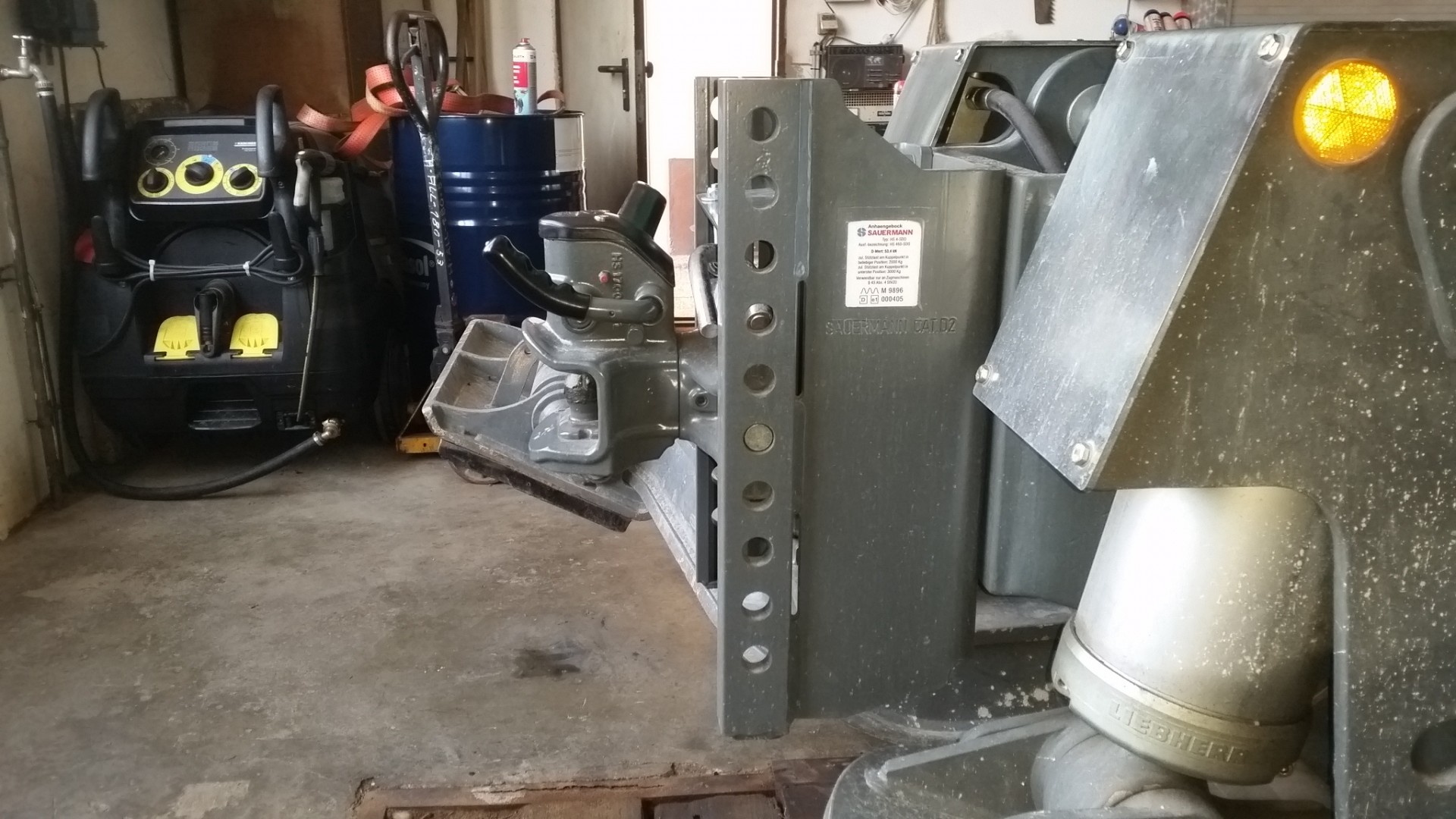

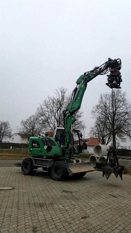

@ExcavatorFan,
ja ich bin selbstständig und ein 1Mann Betrieb und habe mich auf's Brunnenbauen spezialisiert. Ich funktioniere meinen 912er zu einen Seilbagger um indem ich mit meinen Tiltrotator mit Oilquickschnellwechsler eine hydraulische Seilwinde aufnehme und dann einen hydraulischen 4 Schalenbrunnengreifer am Seil bis zu 12 Meter Tiefe Schachtringe bzw. Stahlrohre mit einem Durchmesser von 1 Meter absenke. Meine neuste Umbaumaßnahme an meinem 912er war das anbauen einer höhenverstellbaren Anhängekupplung. TÜV eingetragen, 8 Tonnen Anhängelast auflaufgebremst bis 25 km/h, Stützlast 2 Tonnen zum Transport meiner Anbaugeräte und Baggerschaufeln. Tandemhänger ist bestellt, 8 Tonnen GG, 3-Seitenkipper.
