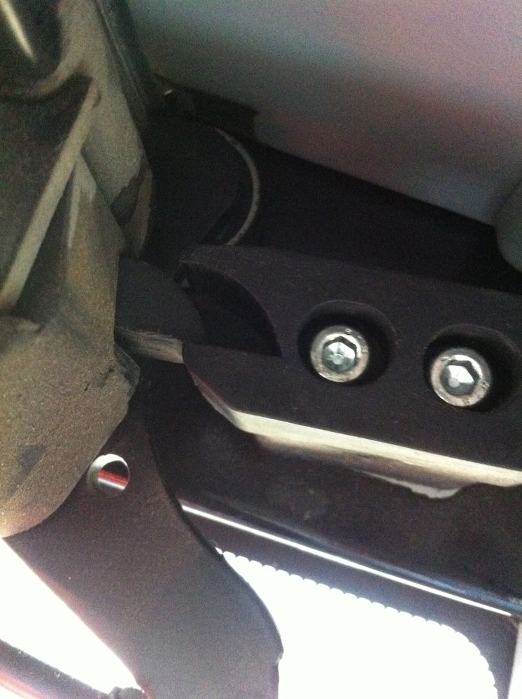

Habe jetzt eine Woche lang einen 315D BJ 2011 gefahren. Ist eine Mietmaschine.

Die Fenstersicherung im Offenen Zustand war mehr als Magelhaft. Ob das nur bei dem Bagger war oder allgemein so ist weiß ich nicht.
Z.B. beim reißen, beim Schlagloch durchfahren, oder beim Löffel in Anschlag fahren, kam mir am Tag öfters die Scheibe runter. Mir und der Scheibe ist nichts passiert.
Hier ein Bild:
Der Zapfen hat links und rechts nur 3-4mm Auflage
Gruß Simon

Da stimmt aber was mit der Arretierung nicht die Zapfen sind normalerweise viel weiter in der Führung drin,oder die Dämpfer sind auch am Schwächeln jedenfalls ist sie bei unseren noch nie heruntergekommen egal wieviel Vibration etc.
