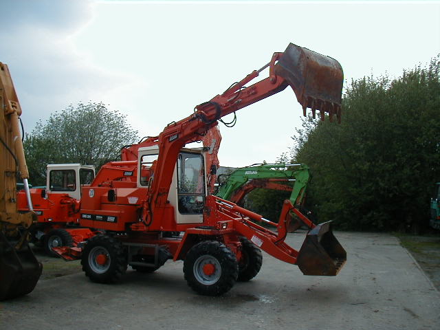

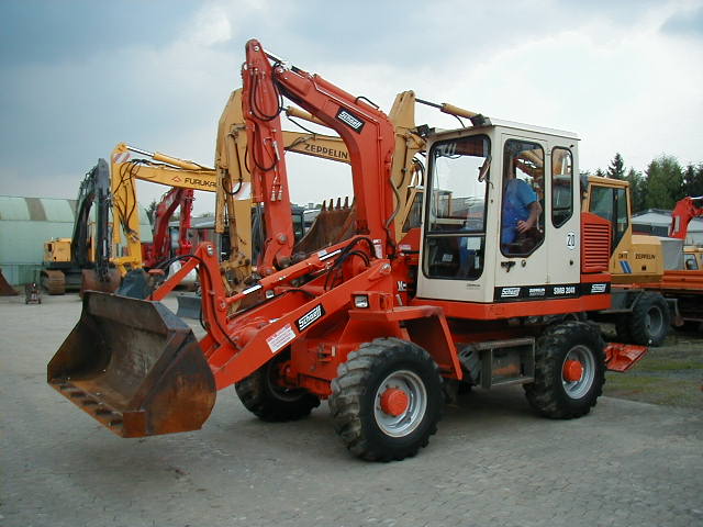

Weil´s auch so schön zum Thema passt - von Schaeff gab es mal die SMB-Baureihe. Eine "Kreuzung" zwischen Knicklader und Mobilbagger. Auf dem Unterwagen eines Radladers war der Oberwagen eines Baggers montiert. Mit dem Bagger konnte man 360 Grad schwenken und so zum Beispiel theoretisch die Laderschaufel beladen. Der Bagger hatte sogar Knickmatic und konnte den Ausleger schwenken. Die Maschine hatte hinten 2-fach Pratzen und stützte sich vorn über die Schaufel ab, stand also sehr sicher. Hat sich am Markt aber nicht durchgesetzt und die Produktion wurde eingestellt. Hier mal einige Fotos von einem SMB 2041:
