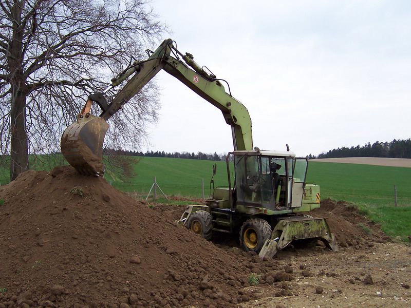

Also mit dem t 174 ist das so ne´` Sache... Diese Teile wurden wohl über zwanzig
Jahre gebaut und wenn Du einen der letzten erwischst ( Baujahr 85-90) kannst Du
Glück haben. Vieleicht aus einer LPG oder gar aus der NVA ,dann haben sie nur wenige Betriebstunden gemacht. Aber älter lieber nicht denn da sind nie neuwertige Ersatsteile reingekommen!!! Die Bedienung ist , wenn Du erstmal die
Fliehkraftkupplung für die Hydraulikpumpe überwunden hast, recht einfach. Die Hebelanordnung ist zwar etwas komisch ,aber Du hast Zeit Dich daran zu
gewöhnen. Mehr als zwei Bewegungen kriegst Du eh nicht hin!!!! Geschwenkt wird
mechanisch über Pedale.
Aber wie schon geschrieben hast Du keine Auswahl an Löffeln etc. Greifer,Last-
haken -fertig eusa_think.gif Es hat zwar maol eine Tieflöffelausrüstung gegeben ,
aber sehr selten und die ist bestimmt nicht zu kriegen.
Der t 188 ist bestimmt kaum erhältlich ,wurde nicht lange produziert und war bestimmt nie ausgereift!
Der Löffelstiel war bei TL oder Greifer der gleiche ,ob auch welche ohne Löffel-
Zylinder ausgeliefert wurden weiß ich nicht!
Also nimm einen LH oder Atlas ,die gehen im Alter noch recht gut und Du bekommst immer noch Ersatzteile. Und irgendwann brauchst Du auch mal eine
Grabenräumschaufel!
Auffällig ist ,daß noch viele alte Atlas Mobilbagger (1202,1302) unterwegs sind!!!
Hoffe ich konnte Dir weiterhelfen!
Tschüß Snoopi

Jetzt habe ich aber noch eine Frage zum T174 bekomme ich damit auch alte Fundamente raus? eusa_think.gif
MFg
Alex
Hallo Alex,
das kommt natürlich auf die größe der Fundamente an. Du hast beim T174 natürlich den Nachteil, dass du nicht wie bei einem Tieflöffel den Löffel zum "hebeln" einsetzen kannst. Daher wirst du die Fundamente stärker freilegen müssen.
Was mich nochmal interessieren würde wären die genauen Bodenverhältnisse. Wenn die Angelegenheit zu schlammig wird, dann ist eventuell ein Kettenbagger doch die bessere Wahl? Leider kann ich nicht beurteilen ob ein T174 genauso geländegängig ist wie z.B. ein alter Liebherr 901. Ich weiß nur, dass beide Achsen angetrieben...aber nur die Hintere gesperrt werden kann.
Auf jeden Fall hoffe ich, dass du dir wirklich darüber im klaren bist was du dir da antuen willst. Egal ob alter T174, Liebherr oder Atlas...der Bagger kann kaputt gehen, oder bis zur Unkenntlichkeit in deinem Schlammloch versinken (eine Bergung kann unter umständen auch richtig Geld kosten).
