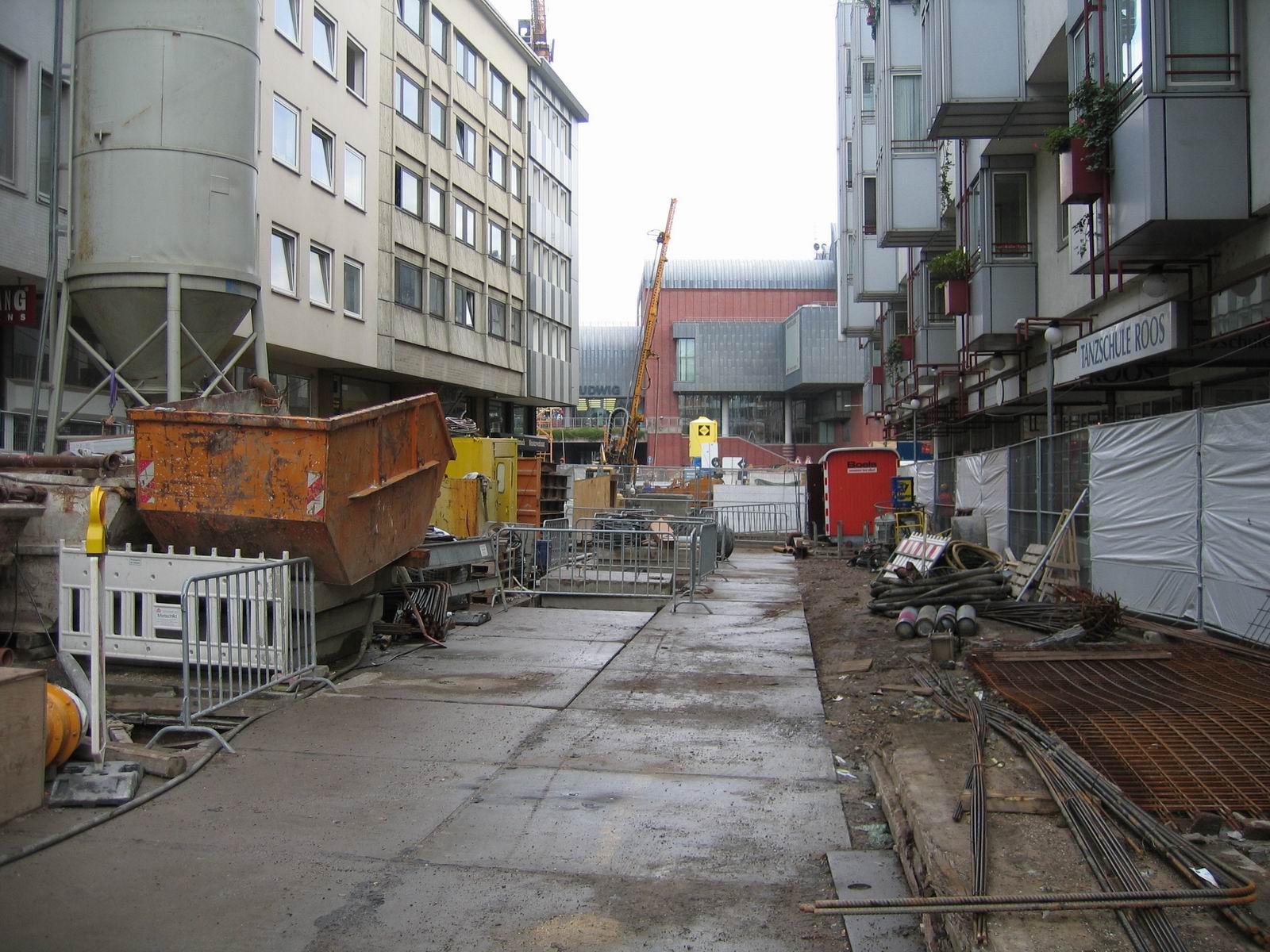

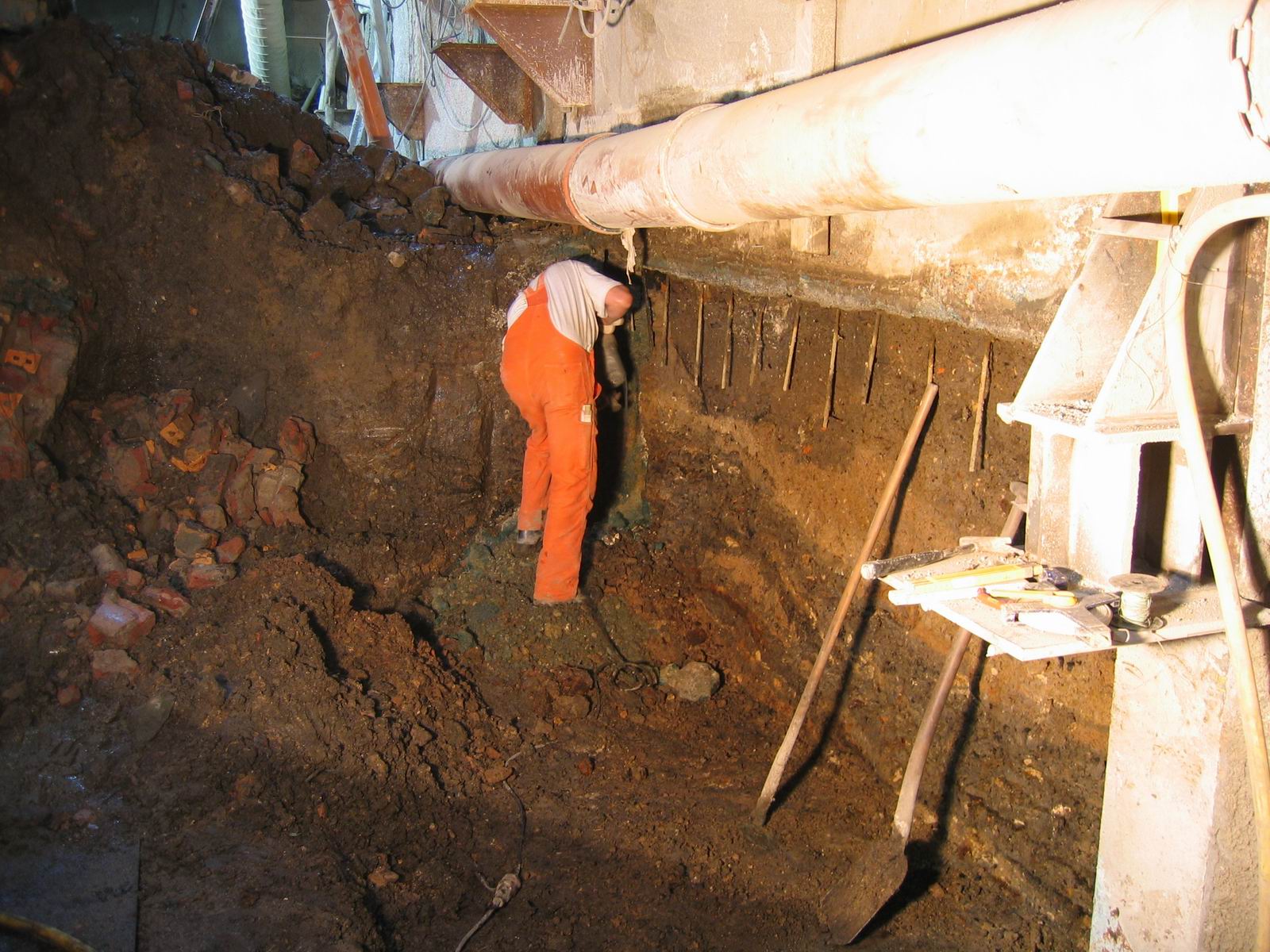

Das Feld wird zum Spritzen vorbereitet, vorher müssen noch Baustahlmatten eingebaut werden.

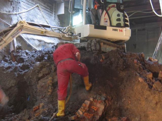

Der alte Kanal wird von Hand weggestemmt.

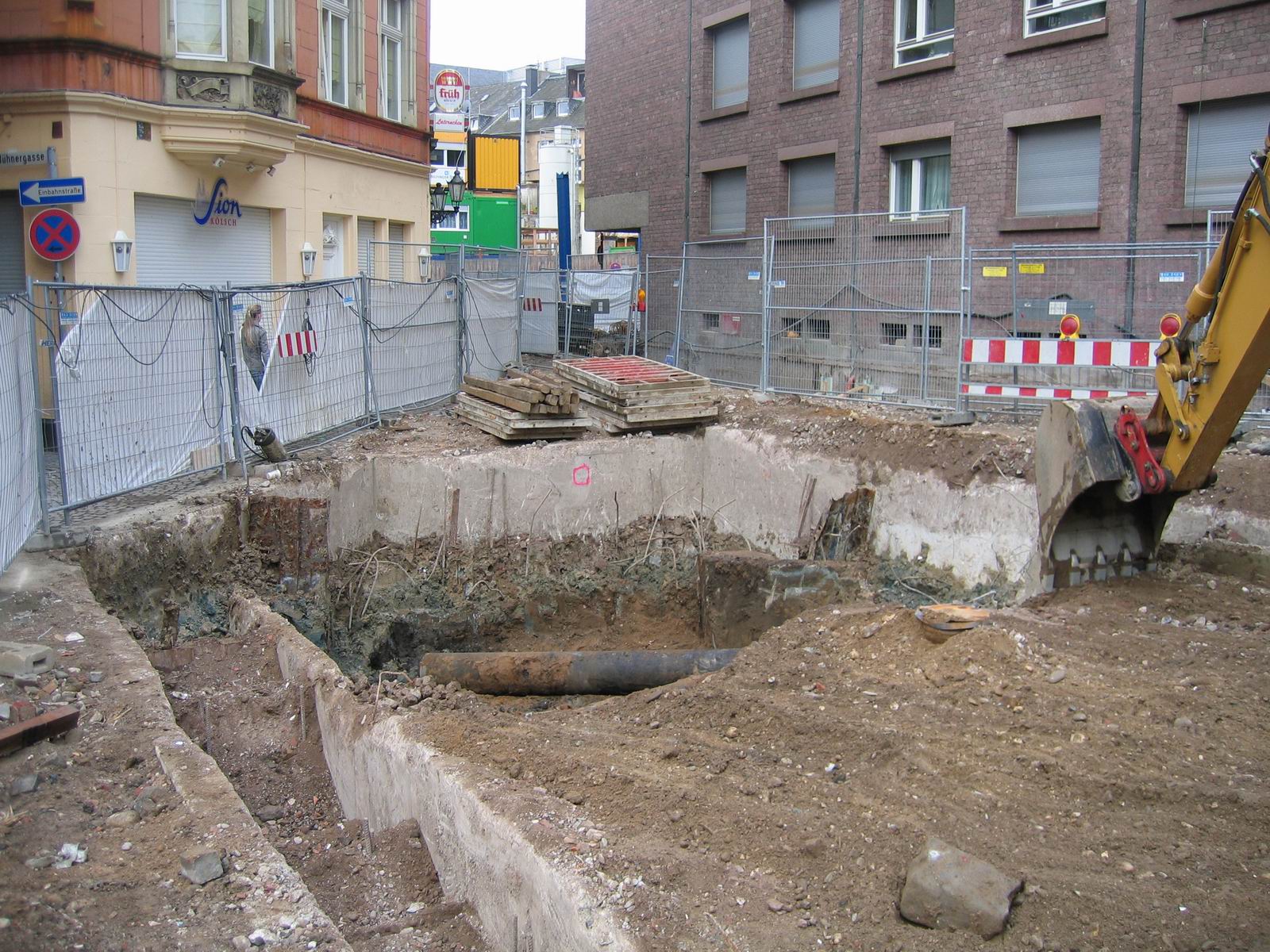

Letzte Woche wurde begonnen die Südbaugrube am Rathaus auszuschachten.

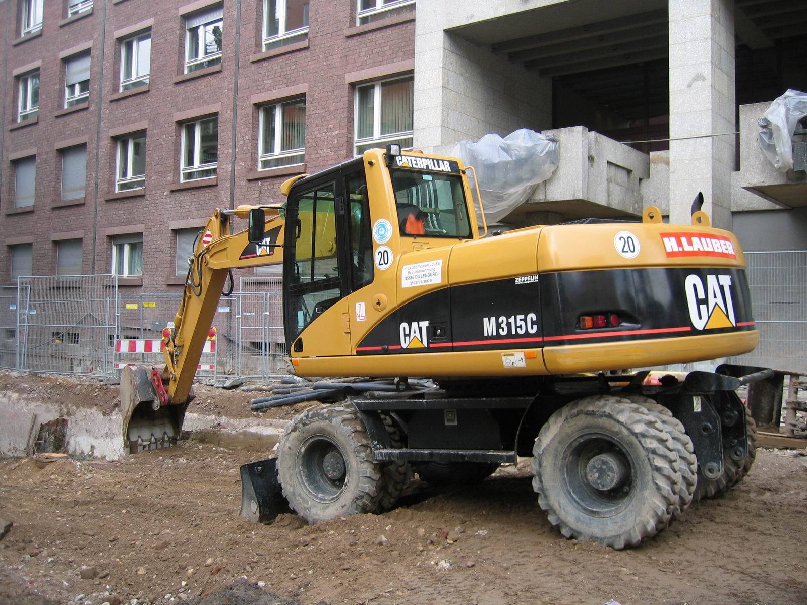

CAT M315C

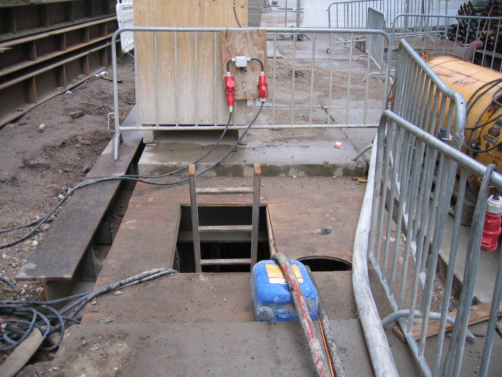

Hier gehts runter in die Baugrube.

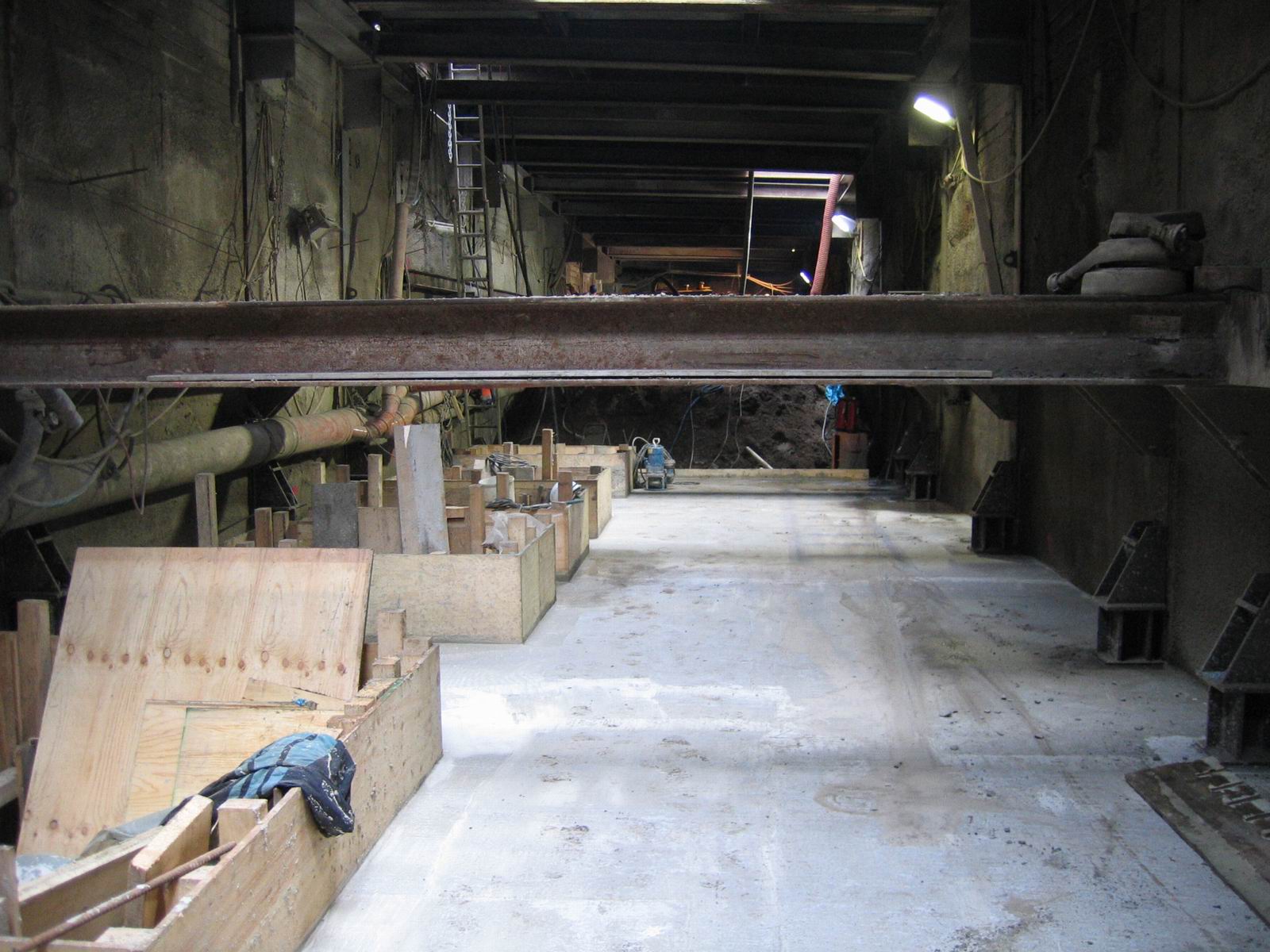

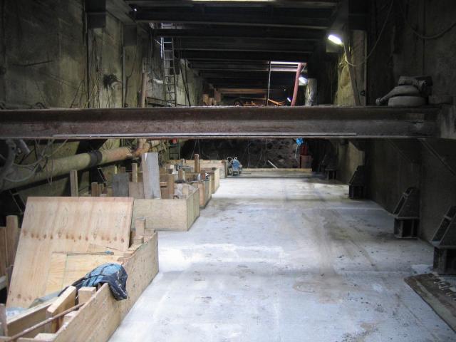

Unten: Die Betonsohle wurde teilweise schon betoniert. In den Aussparungen werden später noch Micropfähle hergestellt.
Man muss sich vorstellen, dass die zwei TBM rechts und links unter der Baugrube durchfahren. Anschließend wird unter der Betonsohle noch der Bereich zwischen den Röhren ausgebrochen um die Verflechtungsstrecke Bechergasse herzustellen.

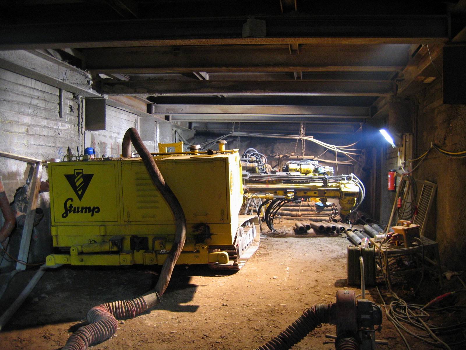

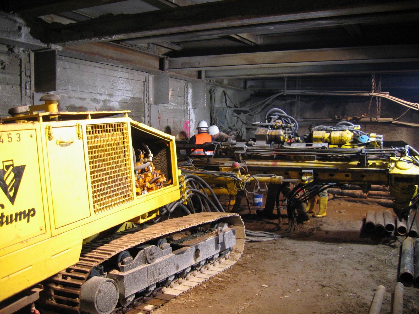

Fa. Stump bei Rohrschirmarbeiten in der Bechergasse. Im Schutz dieser Rohrschirme werden Stollen vorgetrieben um ein Gebäude zu Unterfangen.
