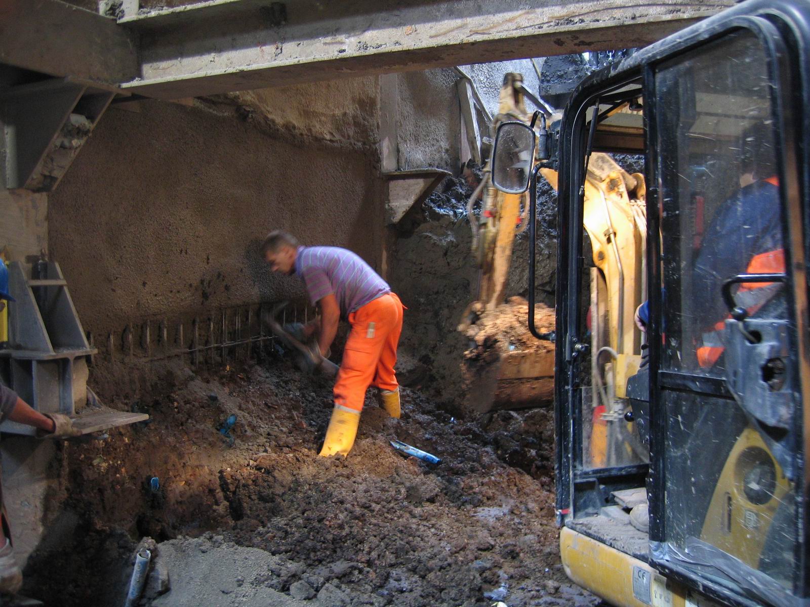

In der Bechergasse wird fleißig unter dem Deckel gearbeitet:
Die Betonsohle wurde in diesem Bereich bereits fertiggestellt, von hier starten in Kürze die Stollenvortriebe für die Unterfangungskörper.
auf der anderen Seite wird weiter ausgeschachtet

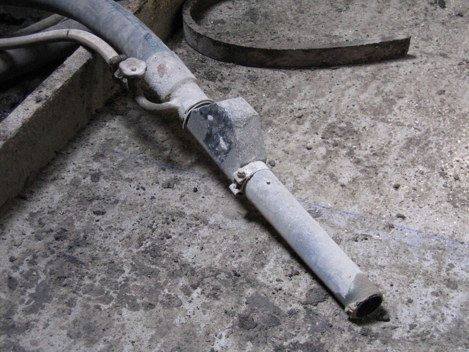

Düse zum Aufbringen von Trockenspritzbeton

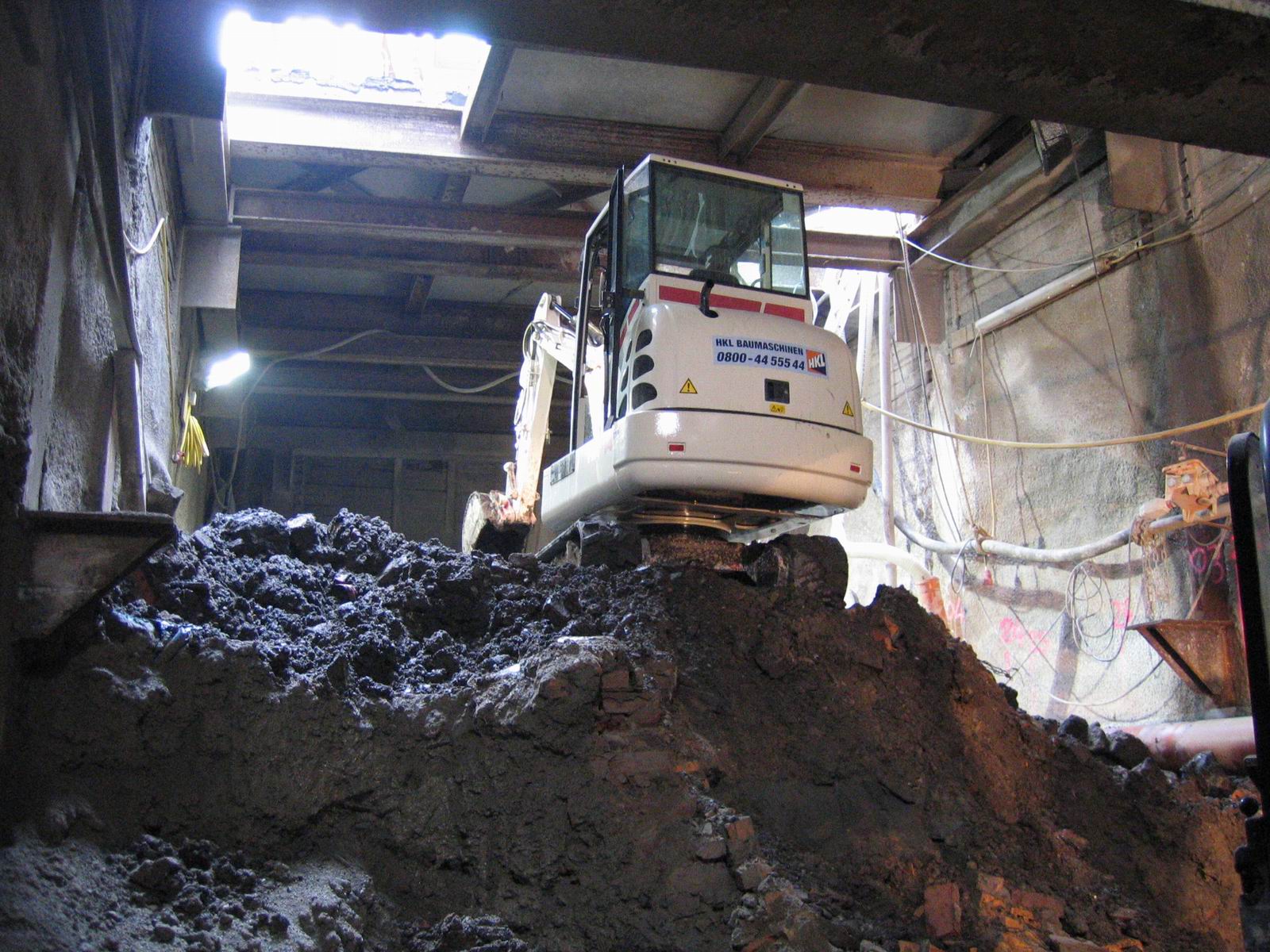

Ein O&K MH City hebt von oben den Abraum aus
währen der Cat Minibagger schon das nächste Feld aushebt. Hier sieht man die Manschettenrohre der FEP, welche von der Baugrube aus ausgeführt wurde.
