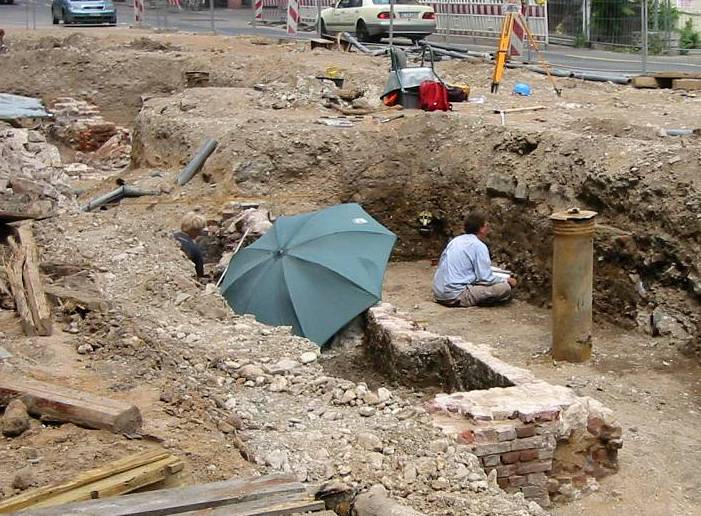

"Blauhelmeinsatz" an der zukünftigen HSt Severinstraße. Der Blick geht in nordöstlicher Richtung über den Nordteil der Baustelle. Die Archäologen graben wohl ausnahmsweise ohne blaue Helme (sonstige Bauarbeiter haben rote oder weisse) alte Sachen aus. Wie der Vergleich mit der Straße im Hintergrund zeigt, wurden sie schon knapp unter Straßenniveau fündig. Nach freilegen/dokumentieren wird alles entfernt, die Baugrube ausgehoben. Dabei wird ab - wenn ich nicht irre - ab 2,5m Tiefe der provisorische Baugrubendeckel aufgebracht und dann darunter weitergearbeitet.

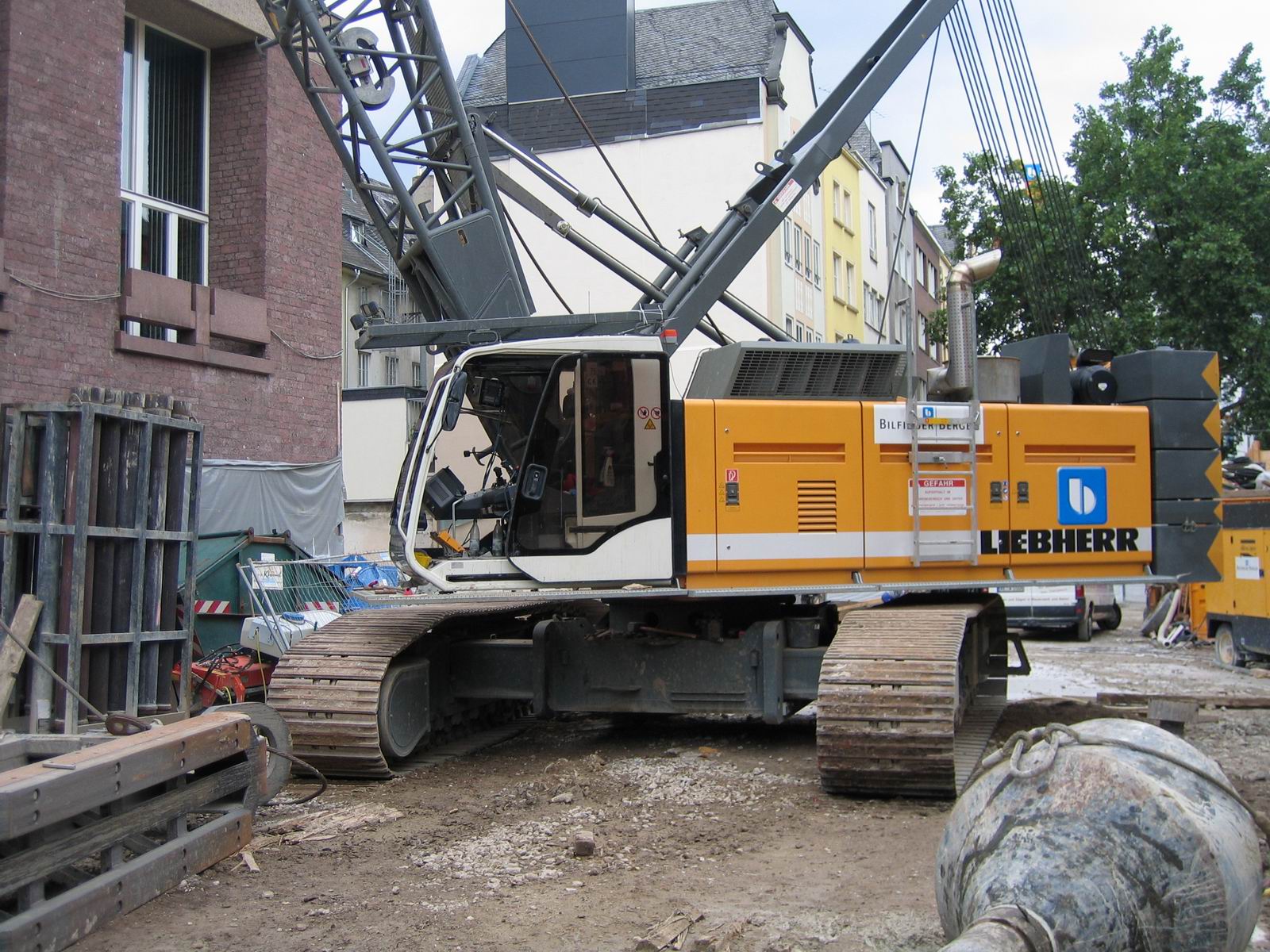

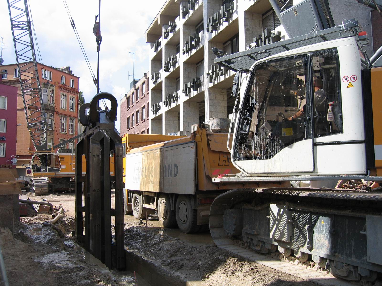

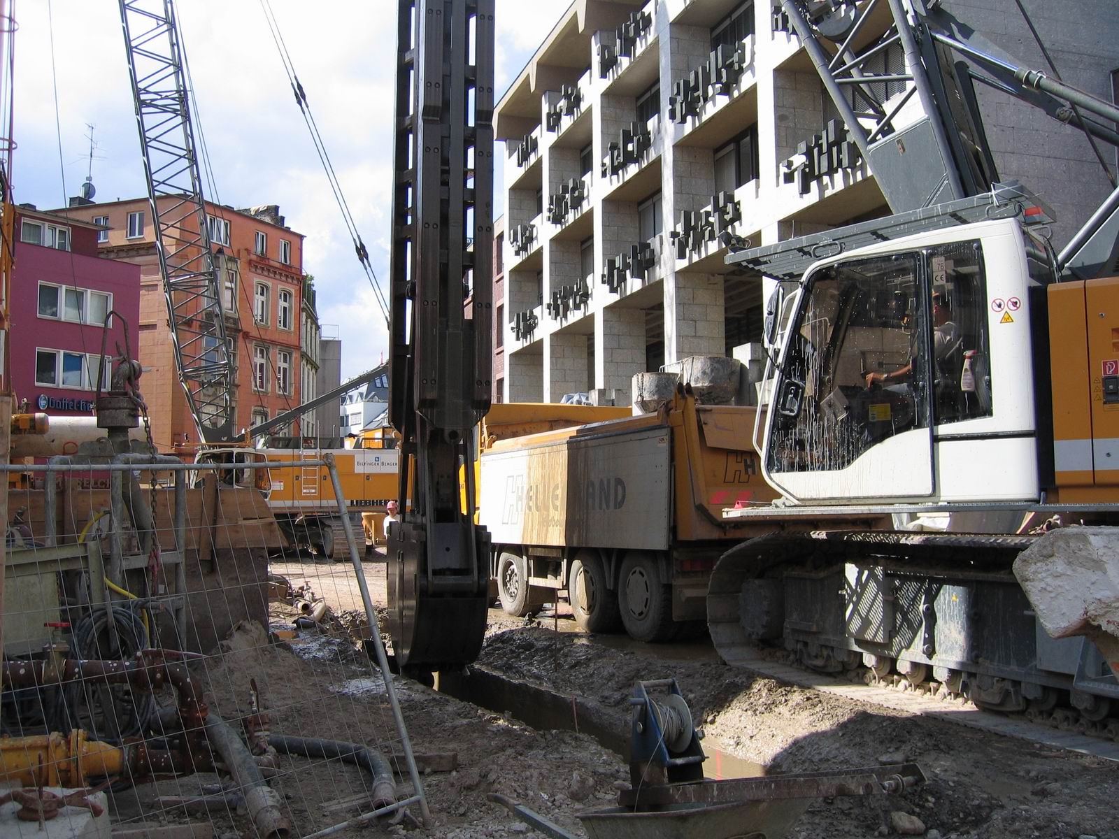

Liebherr Seilbagger mit Schlitzwandgreifer am Alter Markt

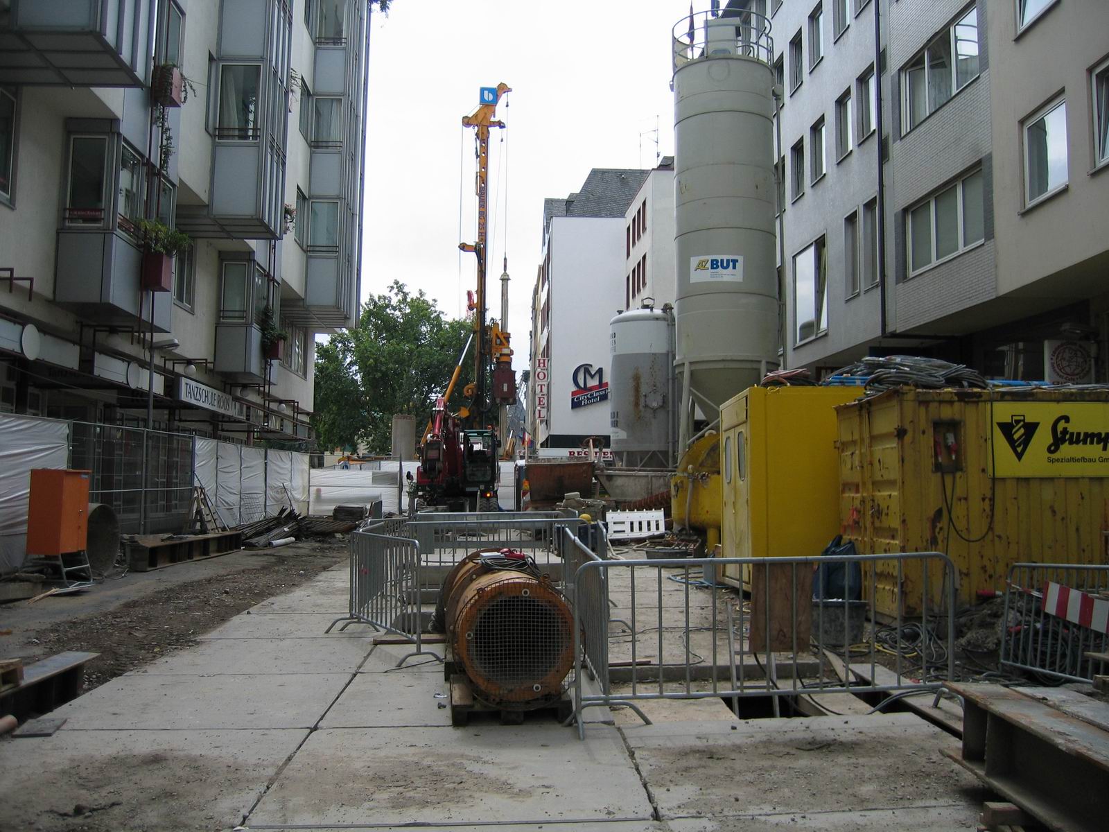

Deckelbauweise Bechergasse, im Hintergrund Bauer BG 25 H am Alter Markt

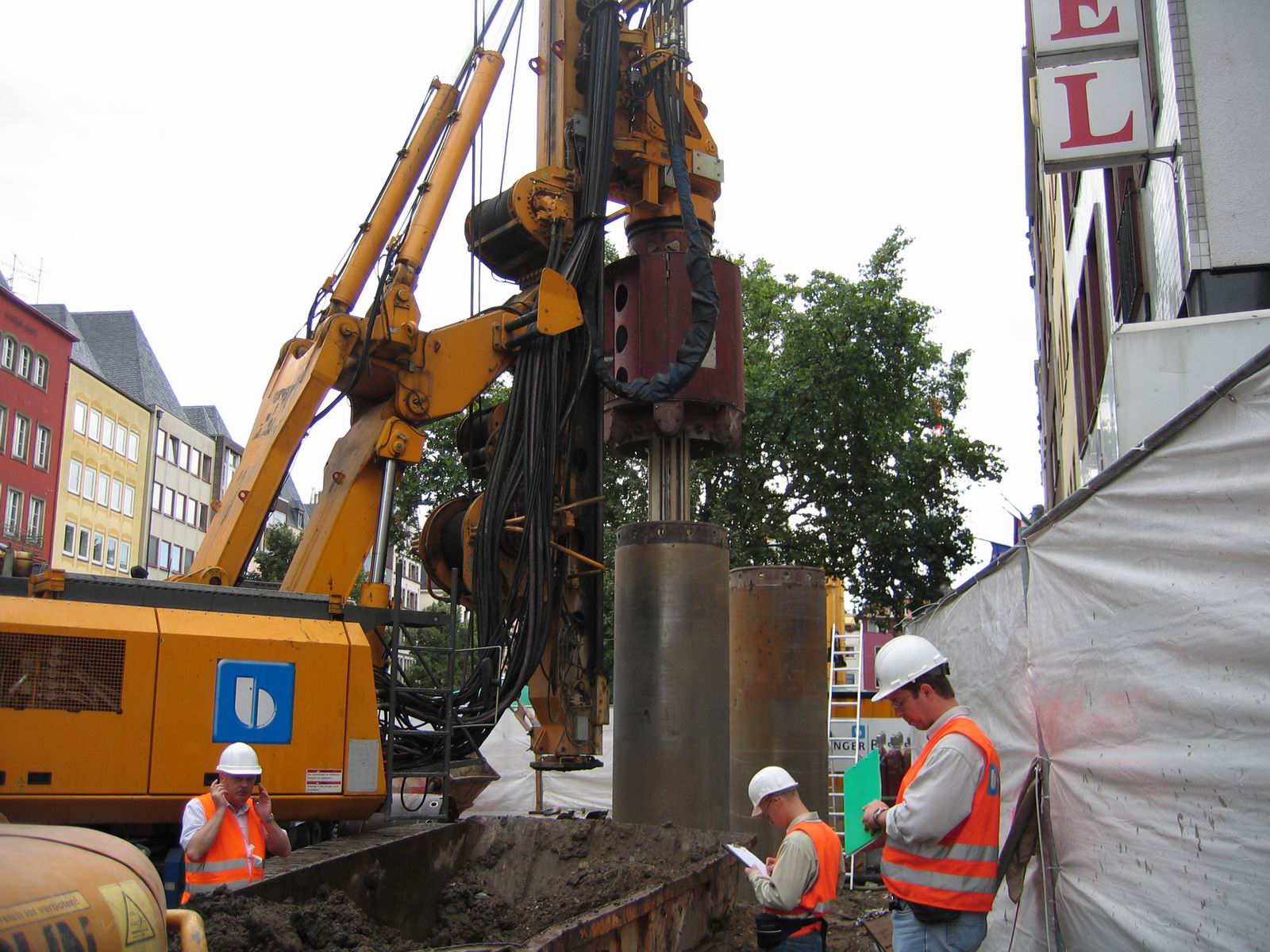

Bauer BG 25 H
