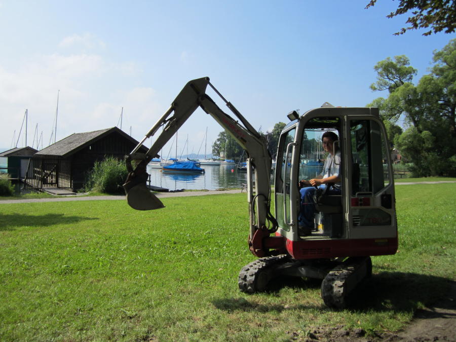

Ich möchte mal in die Runde fragen,da wir uns überlegen einen 2- 2,5 Tonnen Minibagger (Vom Transportgewicht komm ich genau hin) anzuschaffen. Meines Erachtens macht es aber wenig Sinn, weil meiner Meinung nach allenfalls ein Vorteil wegen höherer Grabkräfte besteht. Ggf noch höhere Hubkräfte.
Die Nachteile liegen auf der Hand:
-Höherer Spritverbrauch des Baggers
-Höherer Spritverbrauch beim Transportieren
-größere Abmessungen
-meiner Meinung nach nicht wesentlich höhere Grableistungen
-Höherer Anschaffungspreis
Bitte nur ernst gemeinte Kommentare.
Würde nur mal gerne in hören, was die Runde so denkt.
Gruß hannes bearbeitet von johannes
Johannes, die Vor- und Nachteile hast du alle genau bedacht, jetzt kommt es darauf an, ob du im Stundenlohn oder im Akkord (nach Aufmaß) abrechnest. Die Leistung wird sich bei einem 2,5-Tonner deutlich erhöhen. Ob du auch deine Stundensätze erhöhen kannst, weist du selber besser als wir.
Und einen Vorteil hast du bei einem schweren Bagger auch noch: Er steht "besser" und du wirst nicht so heftig durchgeschaukelt.
Ich kann dir den Kubota KX 61 sehr empfehlen, der "passt" genau auf einen 3,5 t Baggertransportanhänger.
Und bei euren schweren Böden wird der auch eine wesentlich höhere Grableistung haben.
Ich bin immer wieder von der Kraft meiner kleinen Maschine begeistert.
Falls du davon noch nicht überzeugt bist - probieren geht über studieren. Einfach mal einen zur Vorführung holen bzw. für eine Baustelle einen anmieten - dann fällt sicherlich die Entscheidung zu Gunsten der größeren Maschine. top.gif
