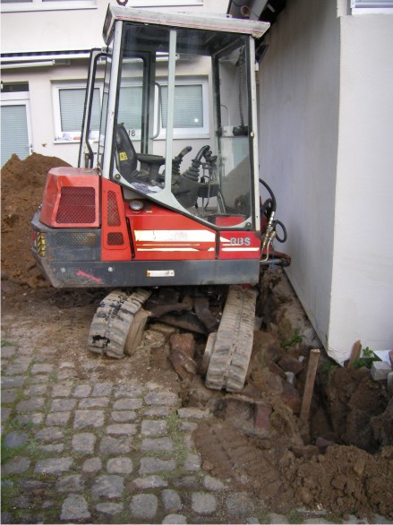

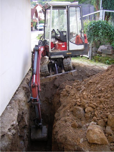

Ich denke, es geht hier auch maßgeblich um die Standsicherheit der Maschine und da hilft auch kein Tiltrotator.
Abgesehen davon ist so immer noch weit weniger Aufwand notwendig, um die Standfläche für den Bagger zu präparieren.
Niels-Baumafreddi
gefällt mir, kaum baumaschinenstunden erfahrung und schon wissen das es weniger arbeit sei eine standfläche zu präparieren - ich bin mir sicher das erfahrene profis ohne diesem system im gelände locker mithalten können.
meiner meinung hat das system nur sinn wo ich kein möglichkeit habe den untergrund vorzubereiten, gehsteig und so, da ist dieses system genial, keine frage!
grade wie im bild gezeigt - wäre da eine spinne nicht sinnvoller - gar keine vorbereitung für standfläche?
und der mobilbagger kann die künette von unten gleich wieder zumachen - wäre ja sinnvoller und rentabler ;-)
Das wird dann zu teuer... für ne Spinne zahlst scho nen schönen Betrag, dann muss der Maschinist auch damit arbeiten können... und ob das so preiswert bleibt... ich glaub nicht wirklich... auch wenns mir auf der Baustelle besser gefallen würd weil ich ja ein Schreitbaggerfan bin tongue.gif

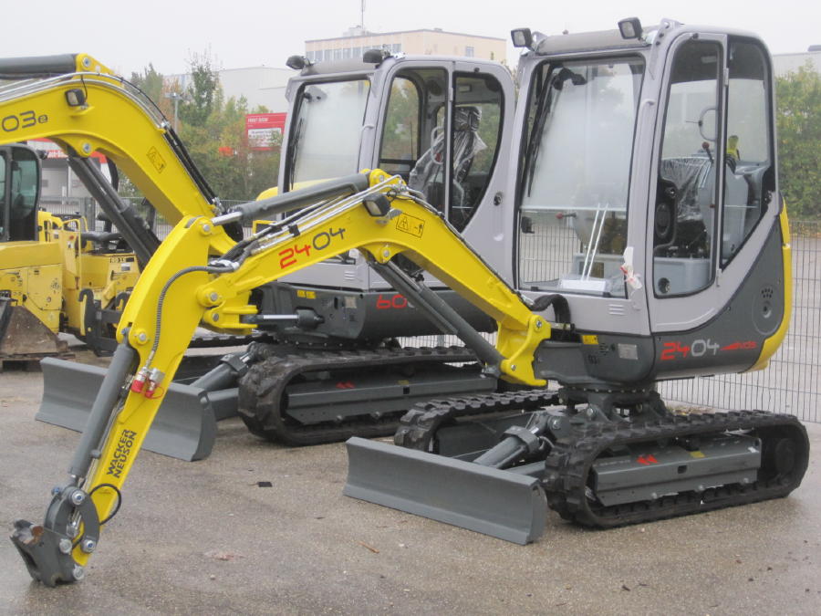

Hamm uns den 2404 Vds schon mal angeschaut (Man weiß ja nie was kommen wird whistling.gif )
An sich in Ordnung, blos der Löffelstiel is meiner Meinung nach zur höheren Fahrwerkshöhe etwas unterdimensioniert. Der kann schon noch 30cm länger sein
Das mit der Sitzposition is so ne Sache,klar. Was soll das VDS den Aufpreis kosten? Wurde mal geschrieben dass es jetzt nur noch die Hälfte kostet Danach kann ich sagen ob mir die Sitzposition bei einem "herkömmlichen" Minibagger in geringer Schräge was ausmacht oder nicht whistling.gif
Edit: Und bei Hammerbetrieb mit Schräg gestellten Oberwagen gehts noch mehr auf den Rahmen,da der VDS-Aufbau ziemlich Schmal is.
