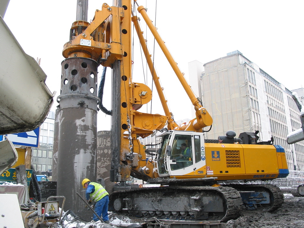

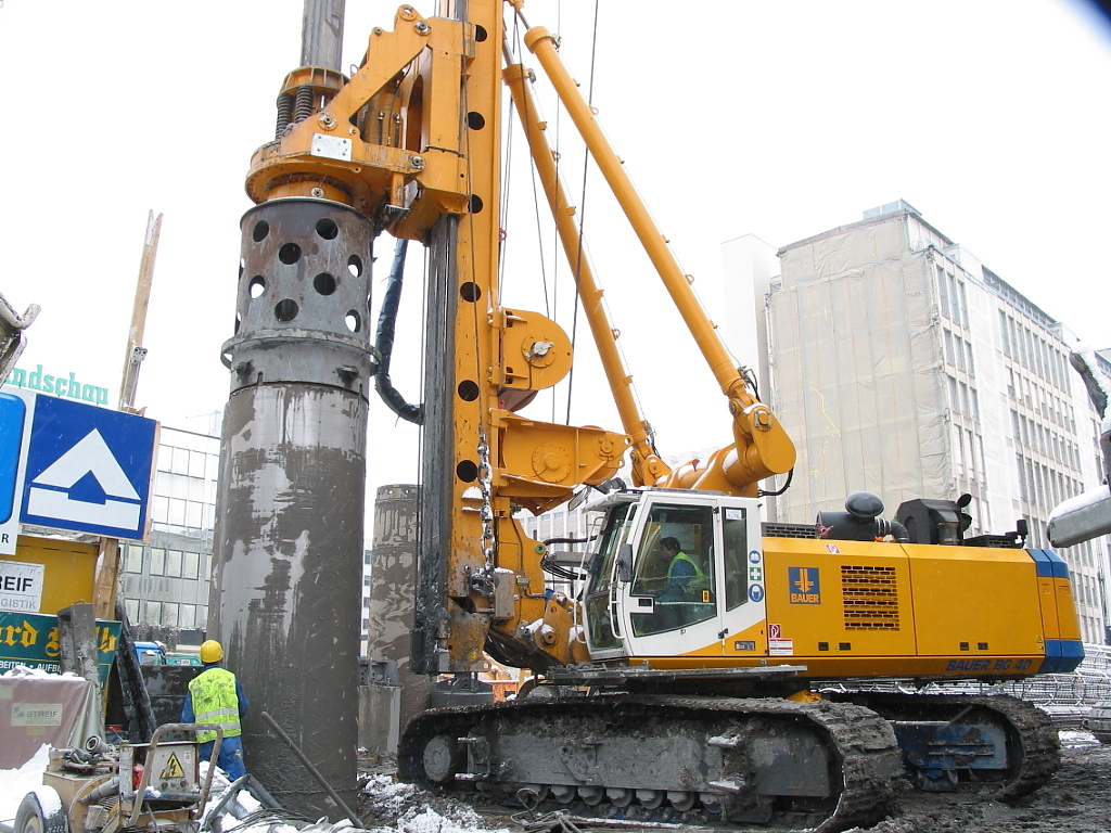

Siggi setzt den nächsten 1500er an. 22m Verrohrt der Rest bis 40m Suspensionsgestützt( Bentonit)

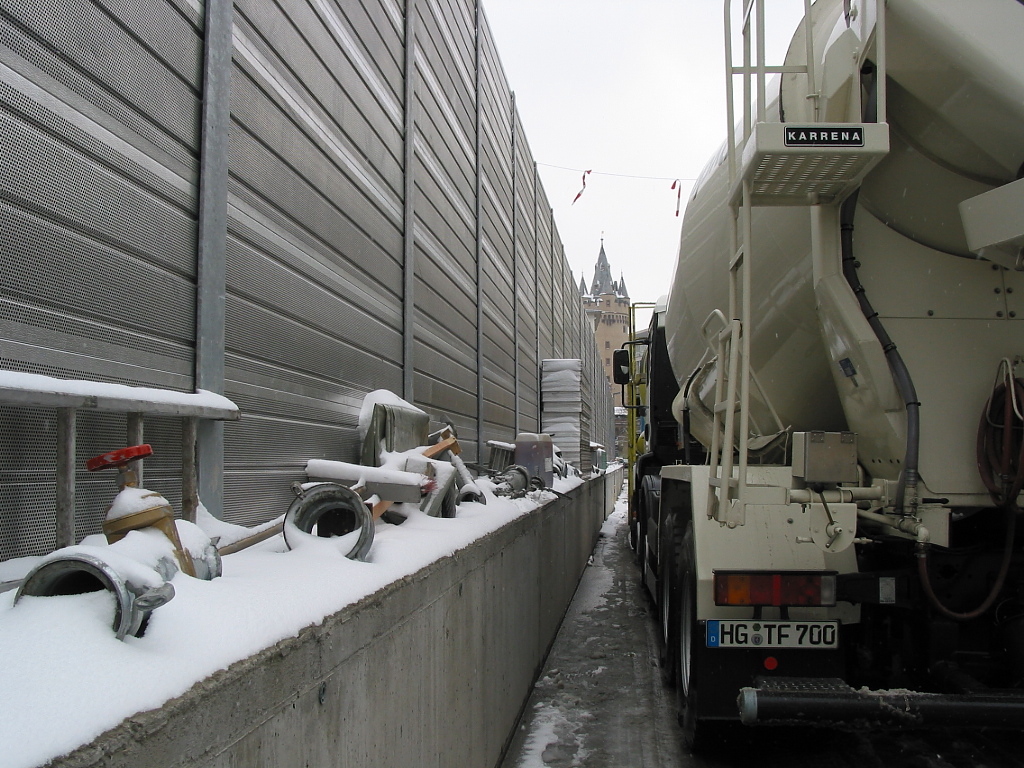

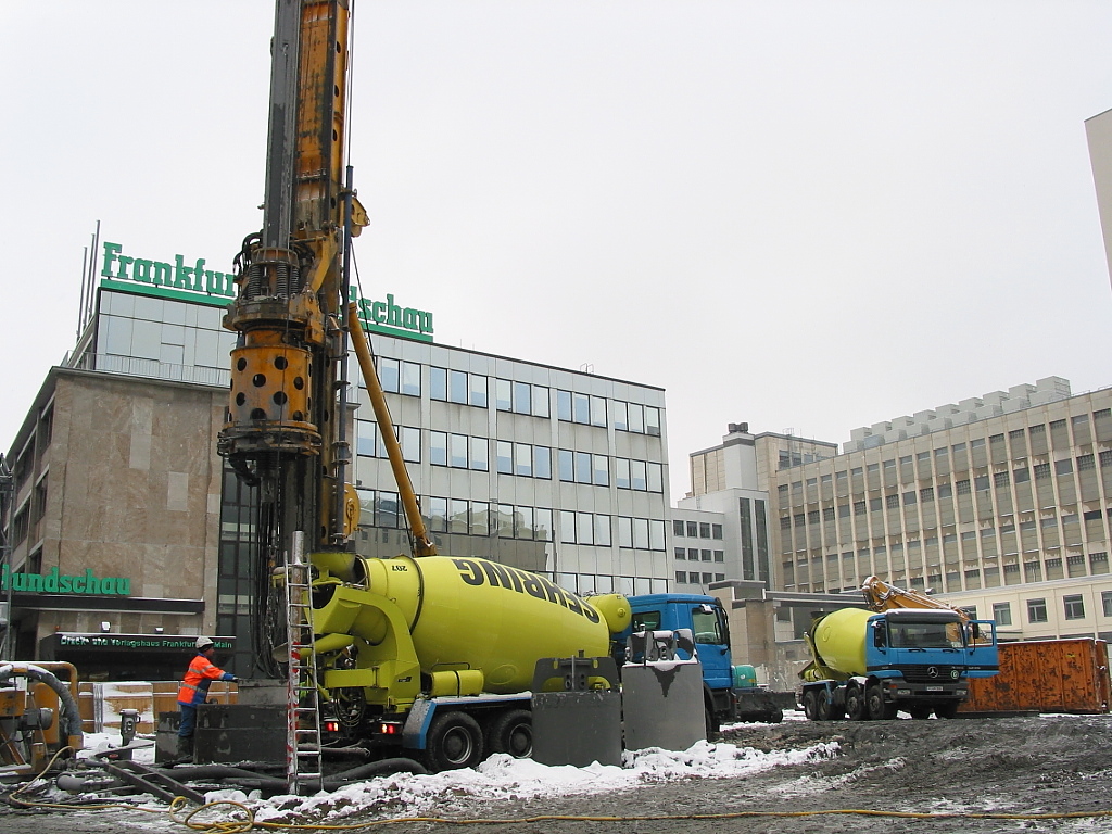

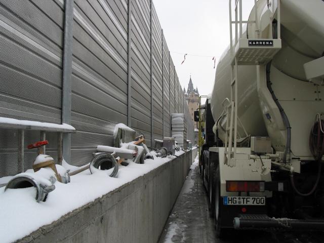

Beton rollt an
