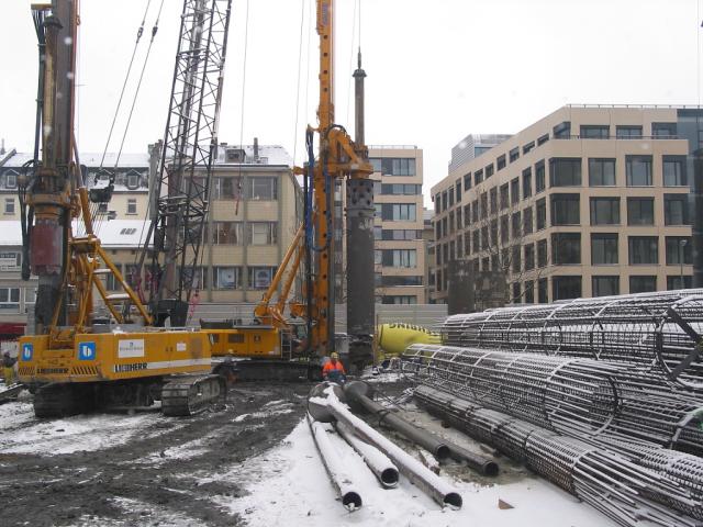

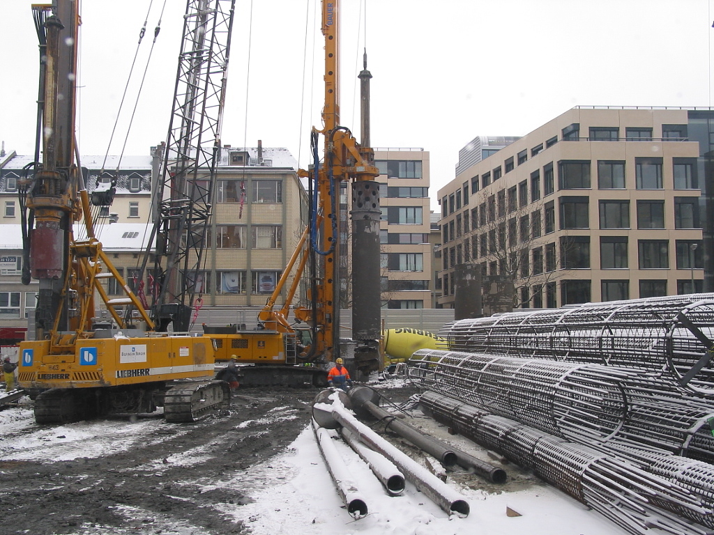

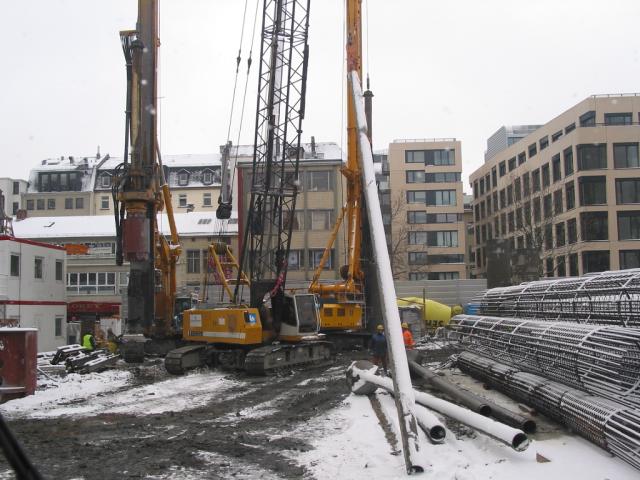

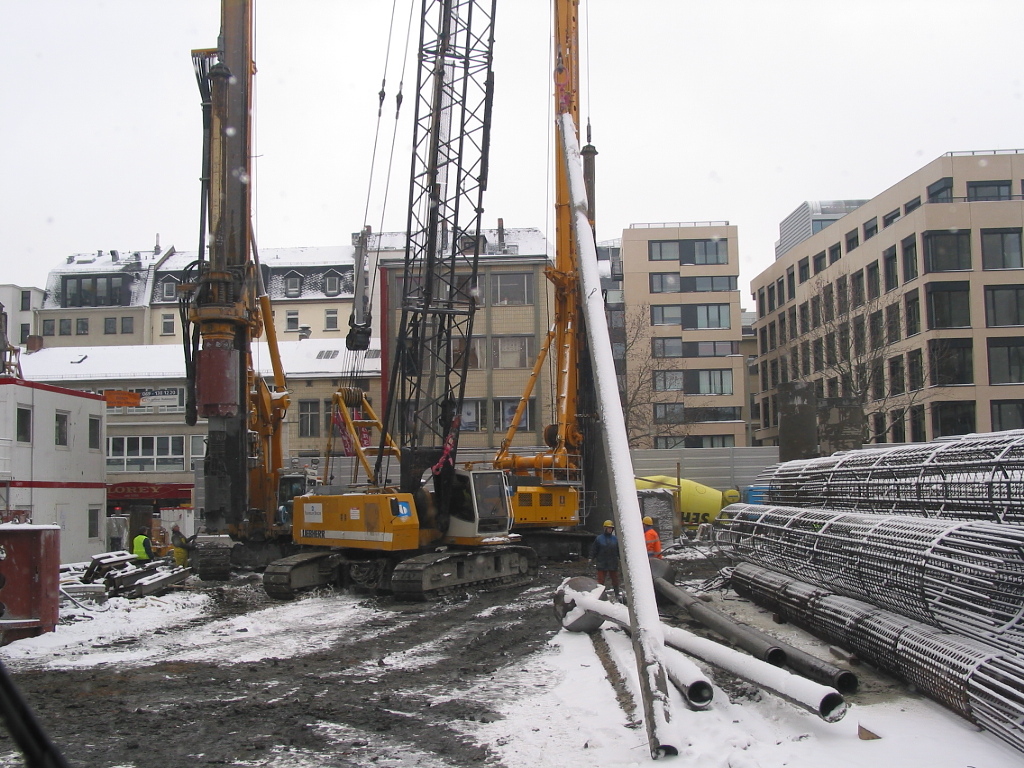

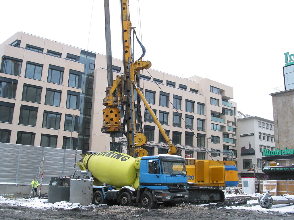

Der HS 843 nimmt die Schüttrohre auf zum Betonieren des 900mm Pfahl.

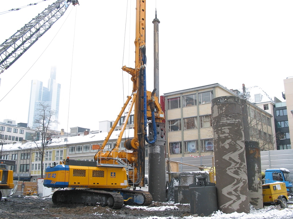

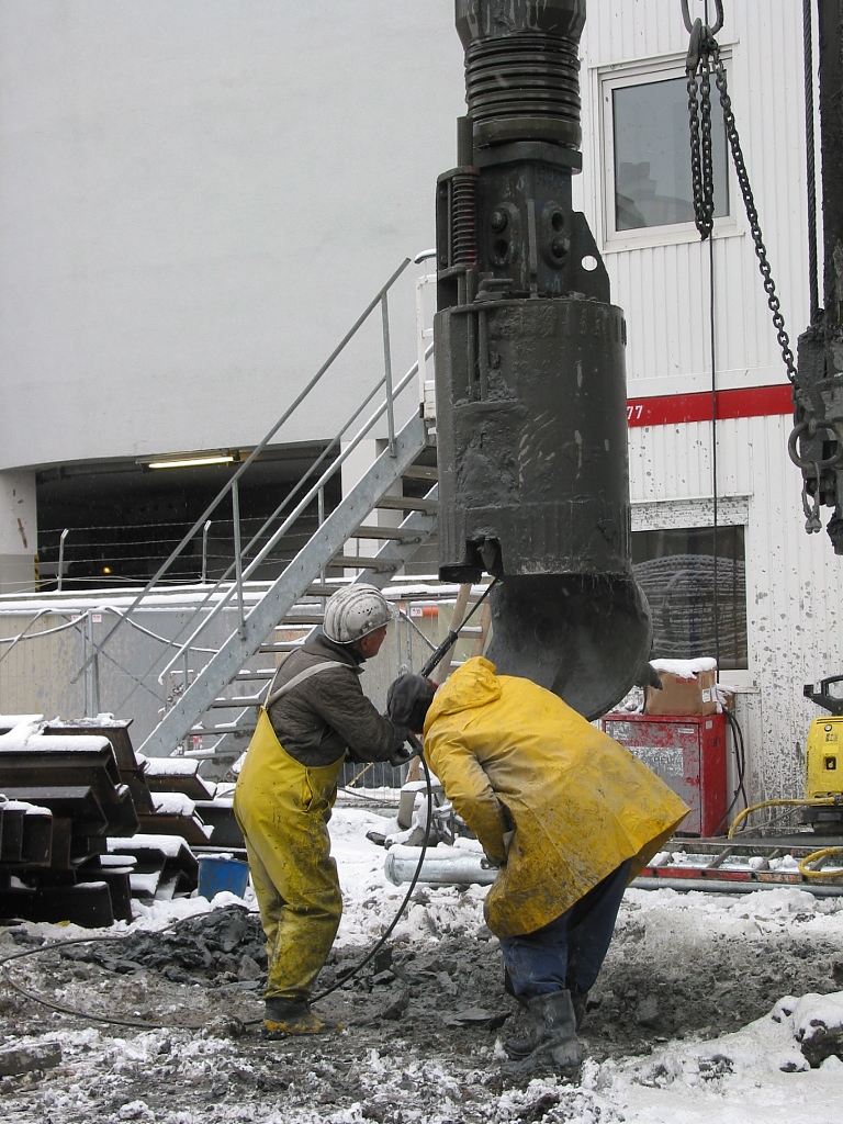

Den Bohreimer ein wenig zu voll gemacht im Frankfurter Ton, nun ist der Ton reingepresst.
