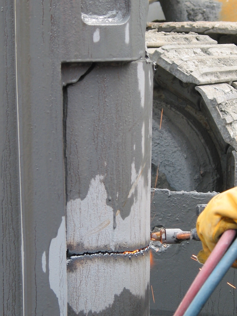

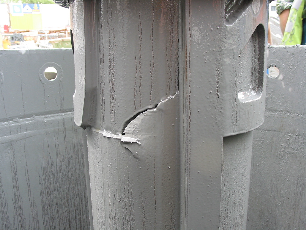

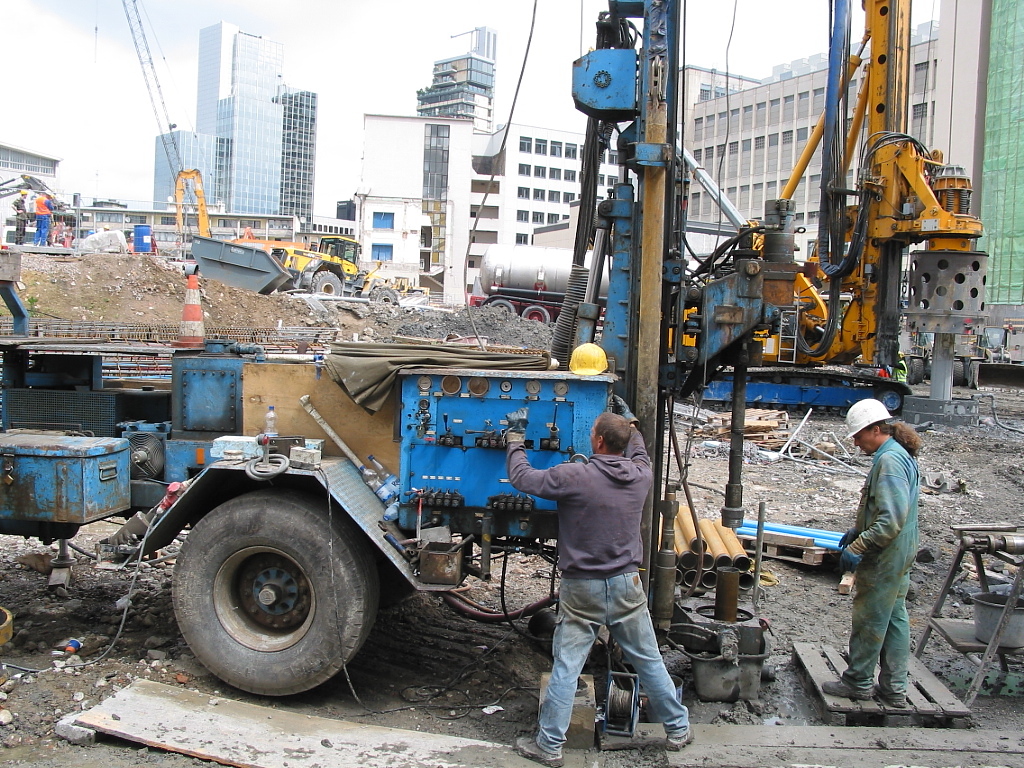

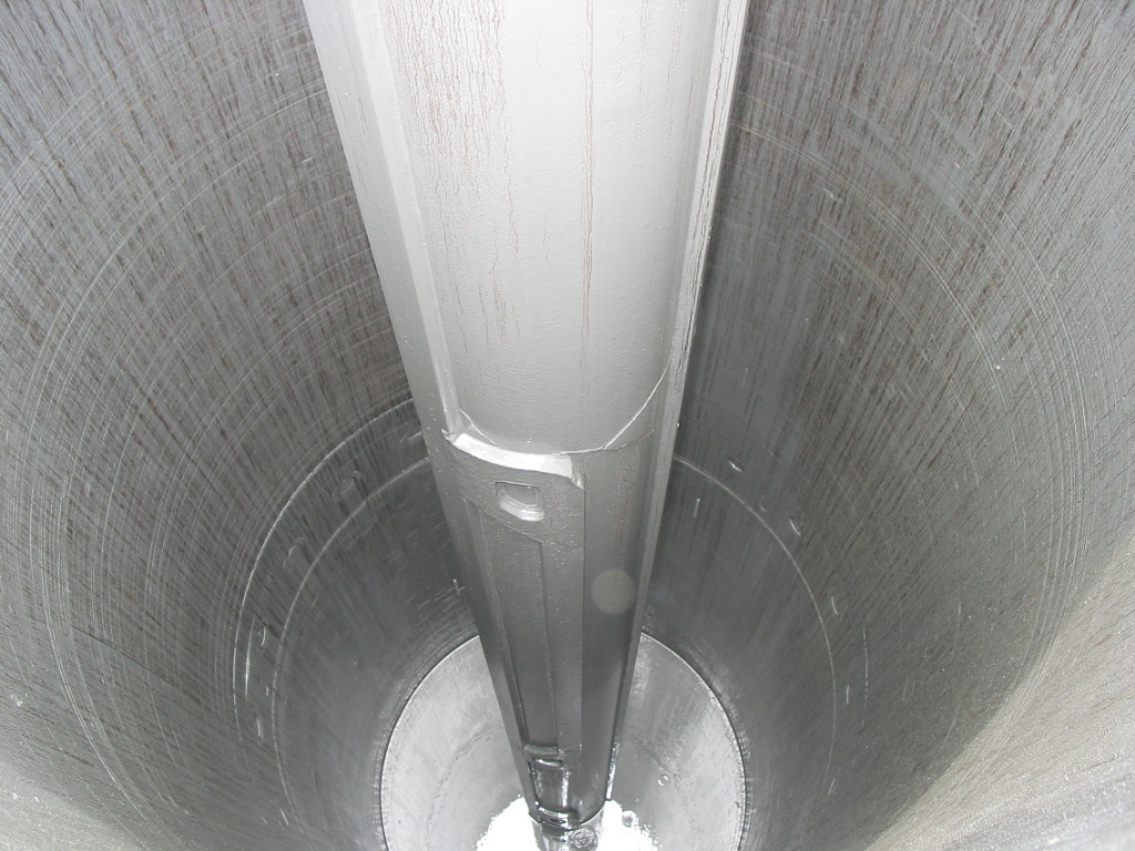

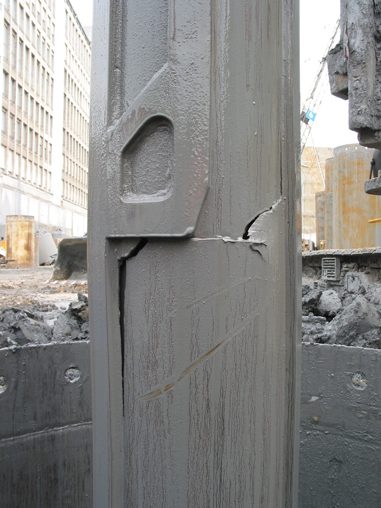

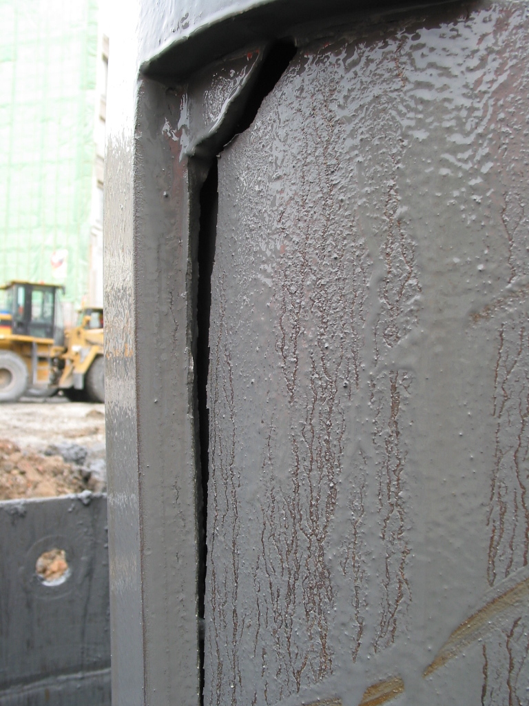

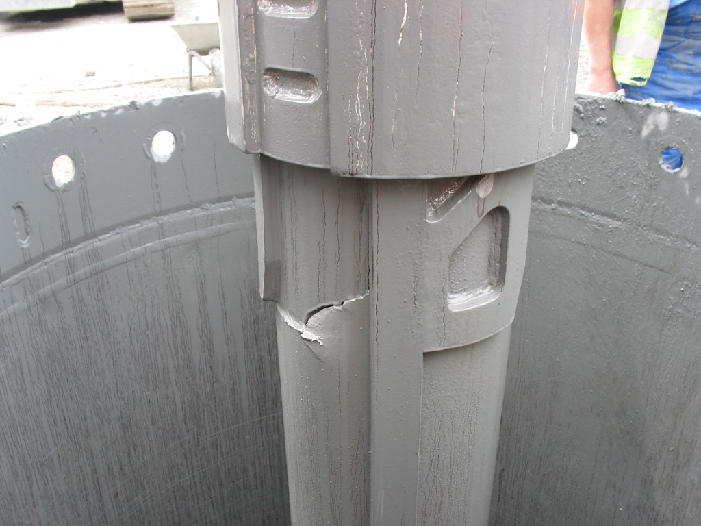

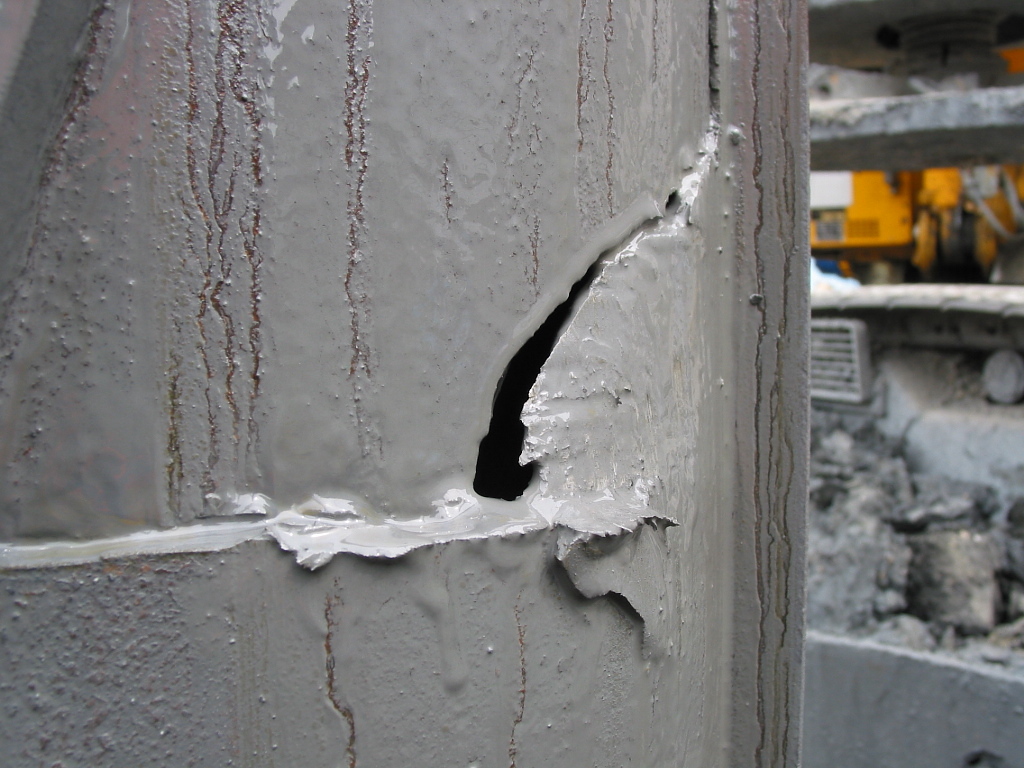

Noch eine weitere Reparatur die passierte beim durchbohren der knackigen Frankfurter Kalkbänke.
Da half nur noch die Feuersäge um die defekte Stelle rauszubrennen damit die Kellystange zusammengefahren werden kann.
