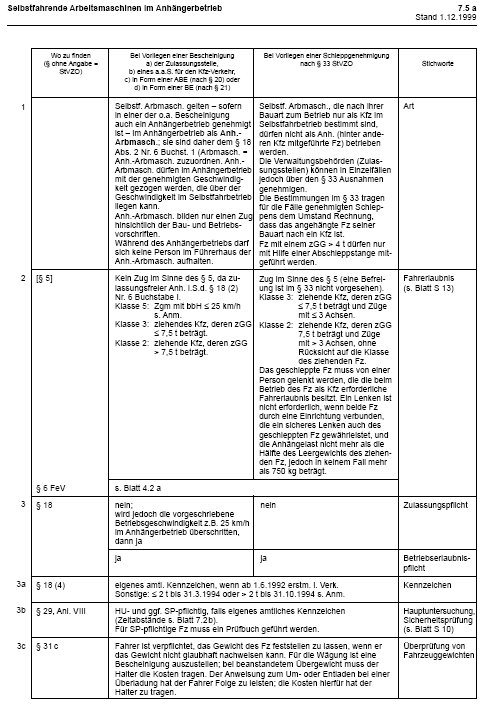

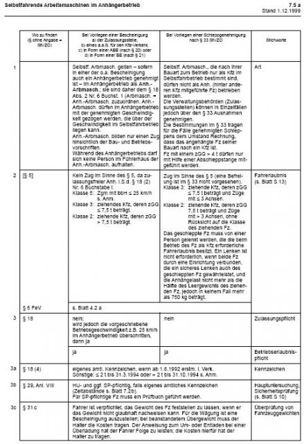

So,
ich war auch nicht faul und habe was über die gesetzlichen Rahmenbedingungen in Erfahrung gebracht. Ist zwar nicht mehr ganz taufrisch, aber gut für einen ersten Eindruck:
Pirx

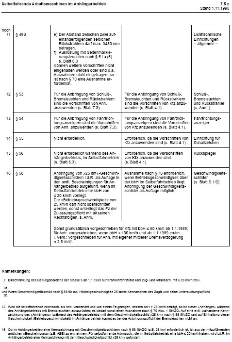

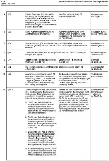

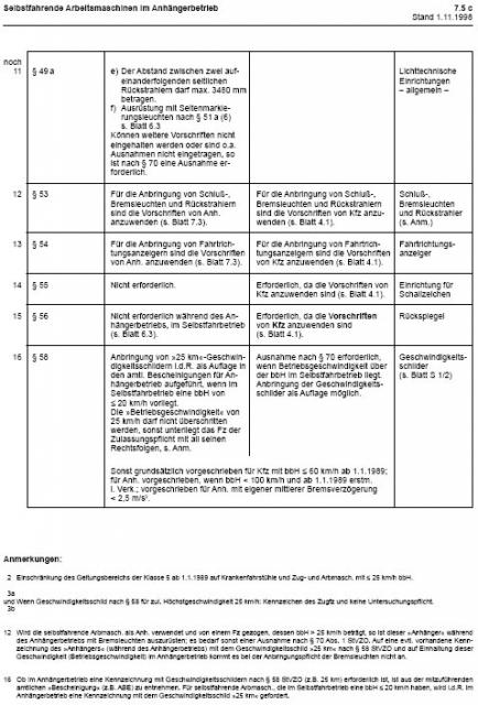

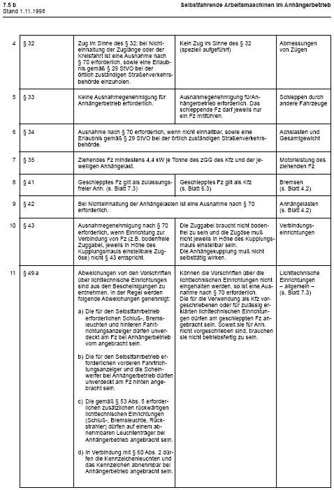

Hier die Fortsetzung. Ich hoffe, man kann's noch lesen:
Das heißt also:
- wenn der Baggerhersteller das so vorgesehen hat, darf der Bagger als Anhänger gezogen werden.
- die zugelassene Schleppgeschwindigkeit hat wohl auch mit der Zulassungspflicht zu tun: läuft der Bagger als Selbstfahrer 20 km/h (= zulassungsfrei), aber wird mit höherer Geschwindigkeit geschleppt, dann muß er zugelassen werden (Kennzeichen, Fahrzeugschein, usw.) Deshalb vermeidet man das lieber.
Naja, für mich ist das Thema Mobilbagger im Schlepp hinter LKW erstmal durch. Interessant war's trotzdem.
Pirx
